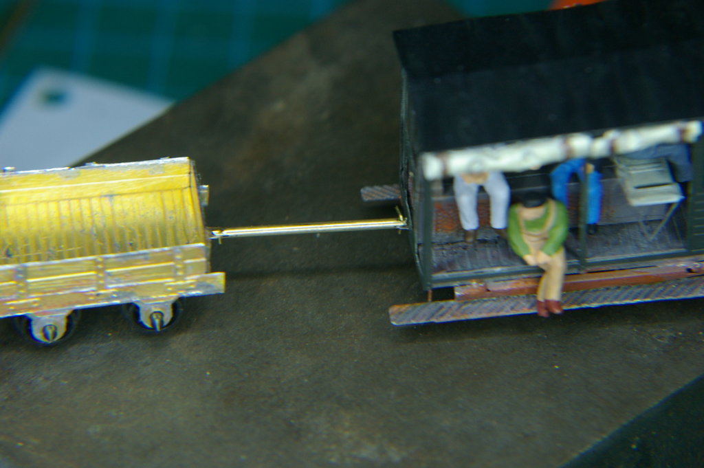

retour sur la draisine "Anjou", car elle n'avait pas de lorry.

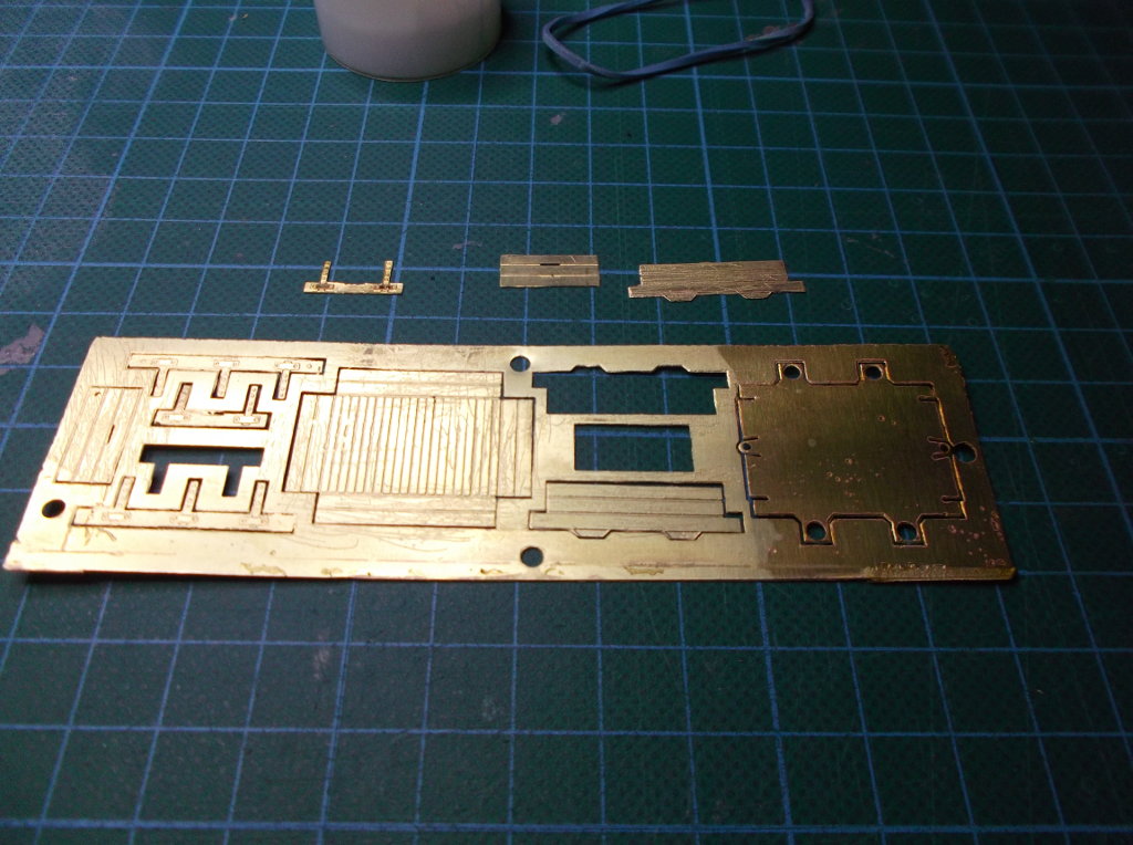

Voici le lorry, faute de côtes réelles, je l'ai fait à 2mx1m pour le plateau.
La gravure (125mmx35mm). Pas de commentaire sur le dessin : vous êtes habitué à ma "façon" :
J'ai essayé quelque chose de nouveau sur cette petite gravure : avant la fin, j'ai grossièrement brossé le vernis protecteur à la brosse métallique sur les planches pour les dégrader un peu.
Autre expérimentation : la partie gauche est plus terne sur la photo : petit passage dans l'acide APRÈS élimination du vernis protecteur, afin de donner un effet "sablage" (nous verrons si cela est utile en vue de la peinture)...

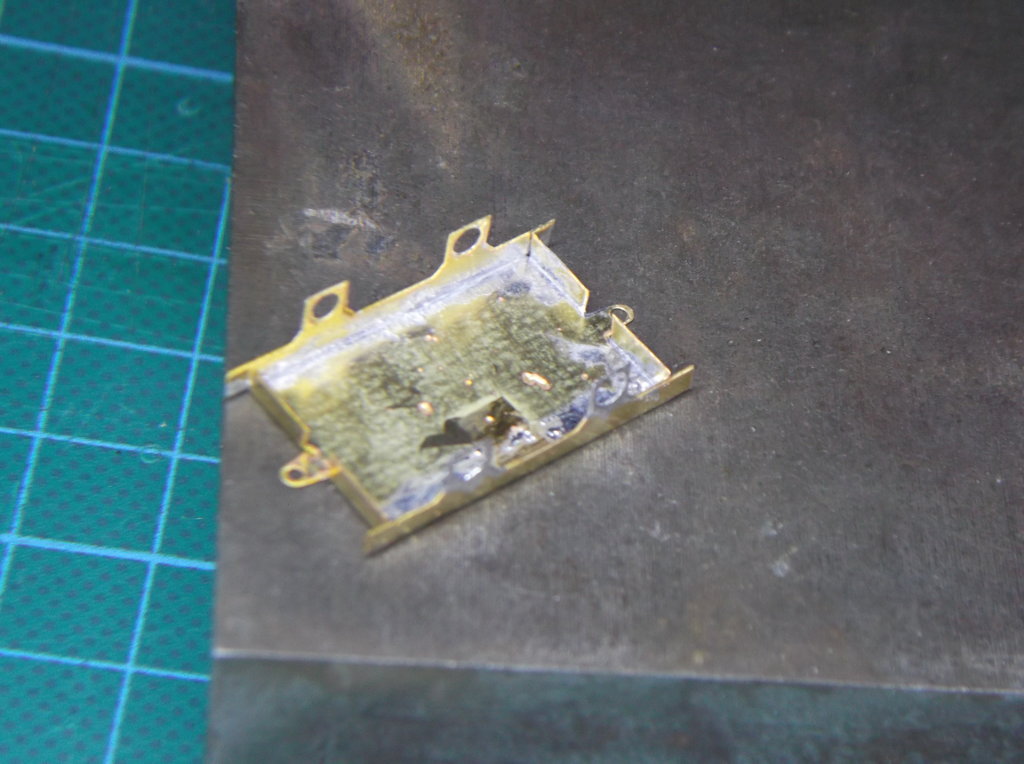

Le châssis : simple pliage (cette partie n'as donc pas été "trempée" une deuxième fois ;
Des paliers pour axes de 1.5mm seront soudé par l'extérieur, puis tronçonné à l'intérieur.

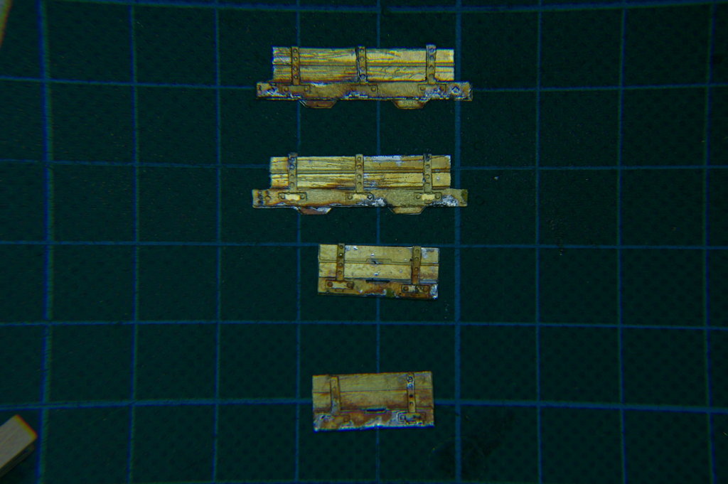

les flancs sont en deux épaisseurs :
Les ferrures et les planches coté extérieur, qui seront soudées sur la caisse, elle aussi gravées de planches.

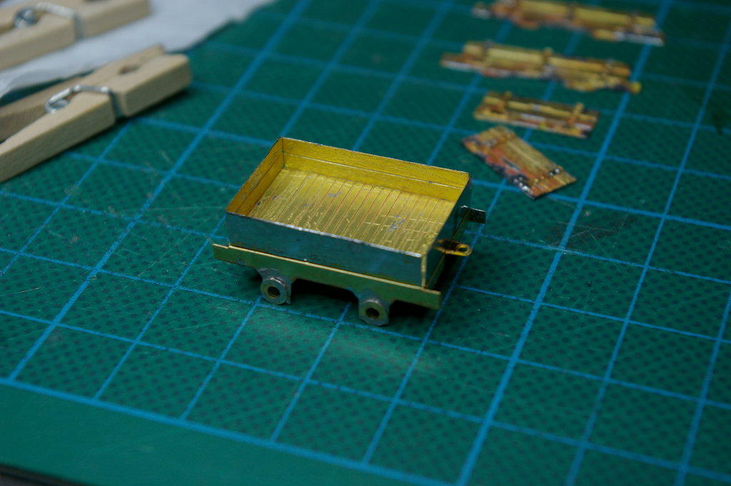

La "caisse" intérieure, simplement présentée sur le châssis, qui a reçu ses paliers :
L'ensemble après soudure, en macro :
L'attelage :^)
Les roues sont des roues Parkside OO9 de 6,2mm à rayons courbes, mais elles manquent tout de même de finesse. Des roues à 4 rayons seraient beaucoup mieux !...

Sympa #B6 Pour ta barre d'attelage, tu pourrais aussi utiliser du tube comme pour les barres de ralonge des plats à traverse CFD de Cyril mais il faudrait un attelage type tulipe ou une simple chape sur tes véhicules :maitre: De mémoire c'est ce système qui equipe la draisine Mougel/Interfer.

Storm a écrit:Sympa #B6 Pour ta barre d'attelage, tu pourrais aussi utiliser du tube comme pour les barres de ralonge des plats à traverse CFD de Cyril mais il faudrait un attelage type tulipe ou une simple chape sur tes véhicules :maitre: De mémoire c'est ce système qui equipe la draisine Mougel/Interfer.
Argh !... Ces perfectionnistes de PME !... Jusqu'où me pousseront-ils ?... :^s

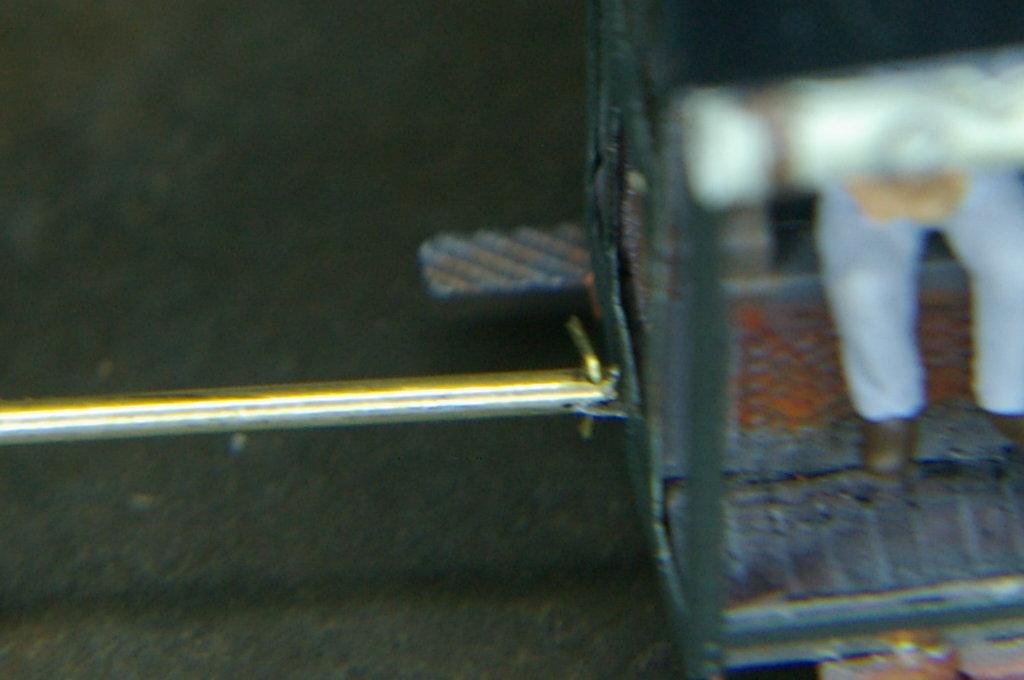

Faute de tube suffisamment fin, voici ce que ça donne avec un rond de laiton de 1mm, "fendu" en bout avec un disque "à séparer" e=0,2mm, puis percé perpendiculairement à 0,5mm. La "goupille", un simple petit bout de fil laiton plié :
vue rapprochée :
Merci Storm ! :^D

Je pensais à l'inverse Marcel (2 plats sur la barre et une chape sur la draisine et le lory) mais pourquoi pas comme ça :maitre: #B5
Sans question de pinaillage, je trouve que ça rend tout de même mieux :B3 Cet ensemble est très sympa #B6

Oui, Storm, j'avais bien compris, mais... comme je ne peux pas modifier l'existant, j'ai adapté l'idée.
Et encore merci : moi aussi je trouve cette solution plus vraisemblable.

Messagepar Beyer-Garrat » 07 02 2013 à 10:19
Sympathique petit lorry #B6
Pour ma par j'aurais travaillé sur la taille des essieux en utilisant par exemple des essieux soit en N soit récupérés sur des wagonnets Hoe Roco
Ce qui permettrait de réduire la talle des plaques de garde ,un simple trou permettant à la pointe de l'essieu de tourner (ma foi for bien )
Cette pointe étant dissimulée par un carré évidé (d'un coup de foret( simulant une boite d’essieu l'ensemble y aurait gagné en finesse :maitre:
Bon c'est un peu pointilleux je suis d'accord. :B3

Beyer-Garrat a écrit:Sympathique petit lorry #B6
Moi j'aime les critiques encourageantes. :^)
Merci Beyer-Garrat.
voici le document dont j'ai extrapolé le lorry. Il n'y a pas de boite à essieu. Ce que je pourrais faire, c'est ne conserver que les 3/4 du palier, puisque, en réalité, le lorry semble être "posé" sur les essieux (d'où les brancards ?...).
Des roues qui me plaisent bien : celles du lorry de DEBELEM. Mais elles sont en métal blanc non isolées.
Bref, je cherche effectivement des roues plus fines avec axe de 1.5mm...

Tu as des boites d'essieux sur le wagon montré sur ta photo Marcel elles sont simplement rondes ce qui facilite le montage #B6 avec la trappe de graissage visible au centre.
Tu as ce style de roues sur des sites Anglais en 009 (wagonnets extraction de mines ou ardoisier)

un tronçon de tube laiton 2mm ext et 1 mm int fait un bon palier.
Pour des roues plus fines, il faudra les faire.
C'est ta prochaine mission Marcel ;)

Sixtifs a écrit:un tronçon de tube laiton 2mm ext et 1 mm int fait un bon palier.
Quoi que !
Vue de loin, ça semble bien :
http://www.rbmodel.com/index.php?action=products&N=N-1000-8
et toute la gamme de roues :
http://www.rbmodel.com/index.php?action=products&cat=c_wh
Signalé par Daniel Caso sur le forum NGRM-Online

C'est le fournisseur de TdA pour les wagons Vivarais… très belles roues #B6 Plus fines que les anglaises :B3
