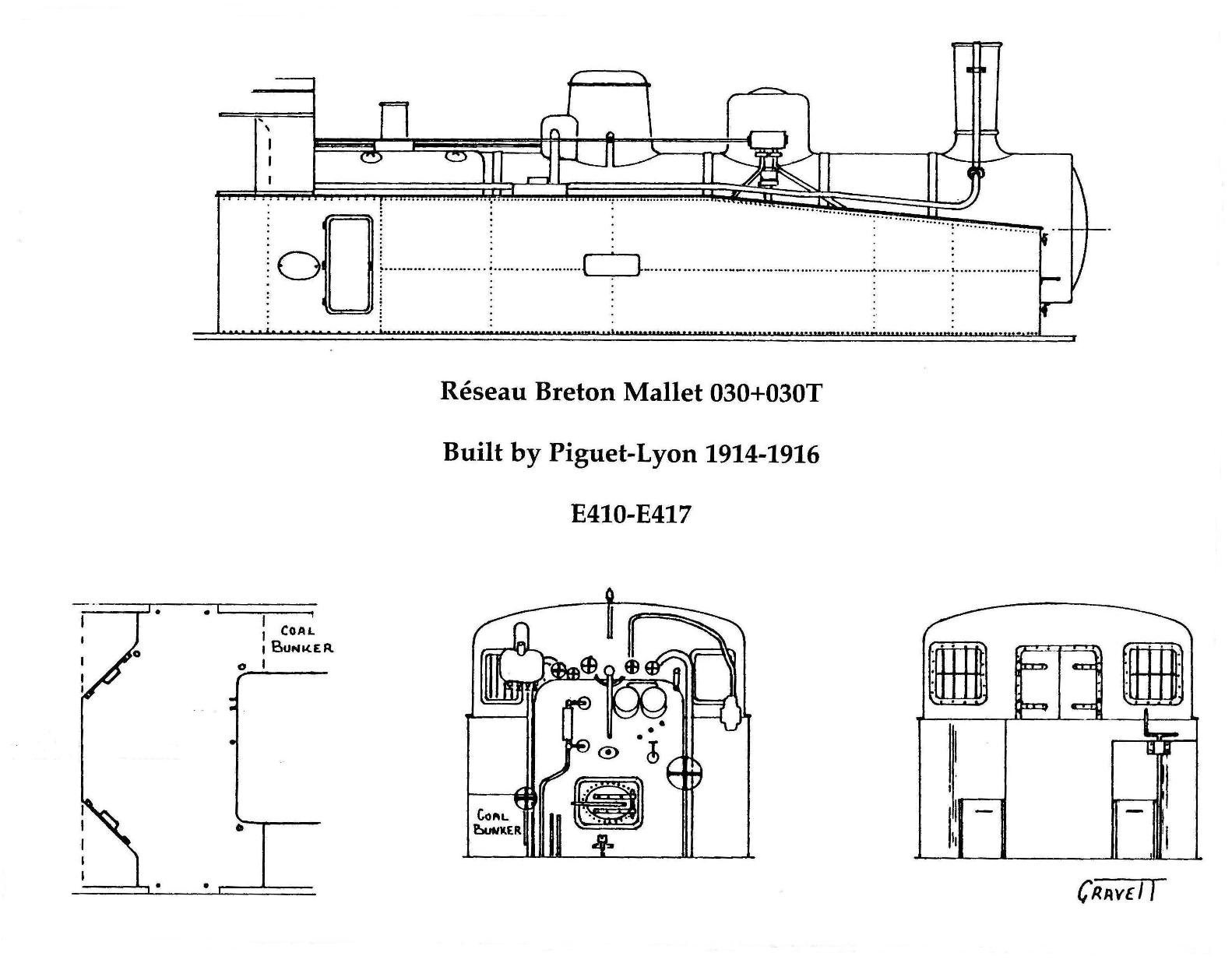

Messagepar Beyer-Garrat » 30 10 2010 à 18:03
Grâce a Mr Gravett vue détails et aménagement cabine.

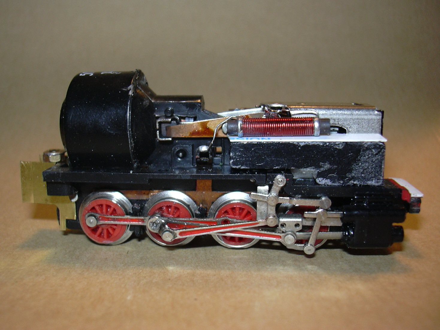

Quoi qu'il en soit le placard ayant livré une boite bien caché de la version intermédiaire a moteur carré celle-ci correspondait tout a fait a ce que je cherchais
chassis et motorisation aisément modifiable,entraxe correct embiellage aminci et roues affinés
Chassis Tillig 040 deuxième génération
La construction pouvait commencer :ipb-251

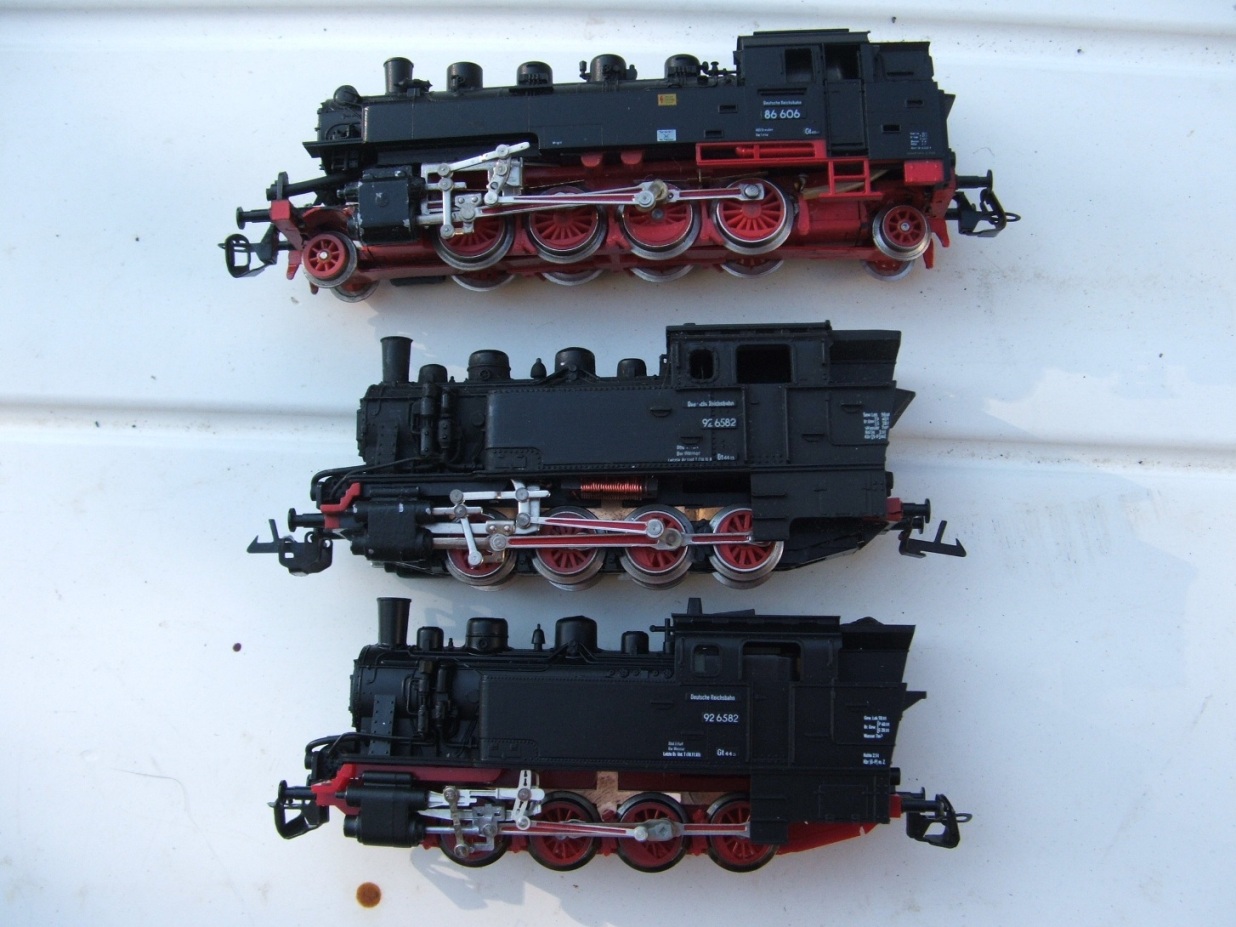

Messagepar Beyer-Garrat » 31 10 2010 à 16:56
Non justement la dernière version ne covient pas et nous allons voir pourquoi :cry:
petite restrocpectives des différences entre générations de chassis Tillig TT
En haut 141 T ancien modèle
Milieu roues affinées et embiellage aminci
En bas ancien modèle de 040

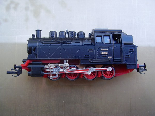

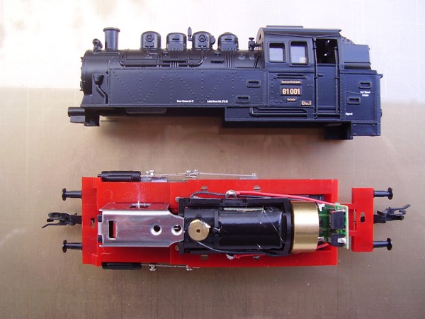

Messagepar Kazh du » 31 10 2010 à 18:10

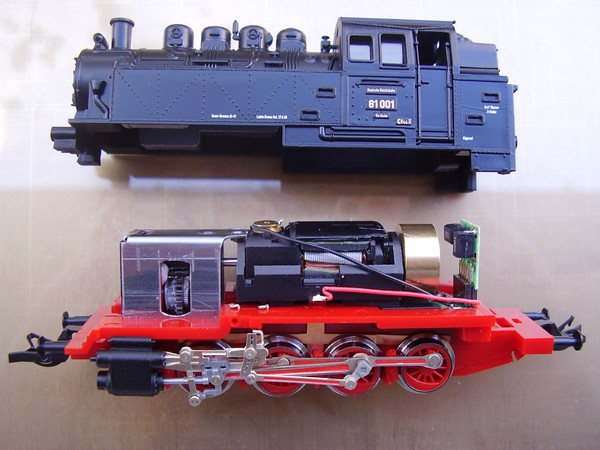

Je profite quand même de l'occasion pour mettre le dernier modèle en photo :oups2:
BR81 Tillig TT
BR81 Tillig TT entrailles de la bête
BR81 Tillig TT entrailles de la bête bis
Où se situe le défaut interdisant l'utilisation de ce modèle comme base? :F9

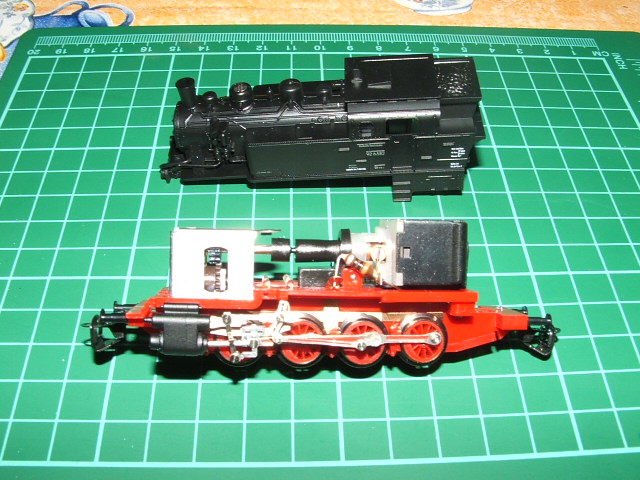

Messagepar Beyer-Garrat » 01 11 2010 à 11:17
La longueur du moteur, le châssis allant être raccourci le moteur dépouillée d'un certains nombre de ses éléments va se situer au dessus des deux premiers essieux
l'arrière de celui-ci étant calé devant la petite excroissance rouge avec la goupille de verrouillage.
Ce qui est impossible avec la nouvelle version en raison de la taille du moteur, beaucoup trop long, même en enlevant le volant d'inertie,n'oublions pas que nous passons d'une configuration 040 en 030
J'ai du d'ailleurs me livrer à un échange d'un nouveau châssis contre un ancien avec un membre du forum pour en obtenir deux identiques :oups2:
Nota: les nouveaux châssis (pour le futur kit de Cyril) peuvent être acquis auprès de Conrad.de a un prix intéressant et service express #B6
