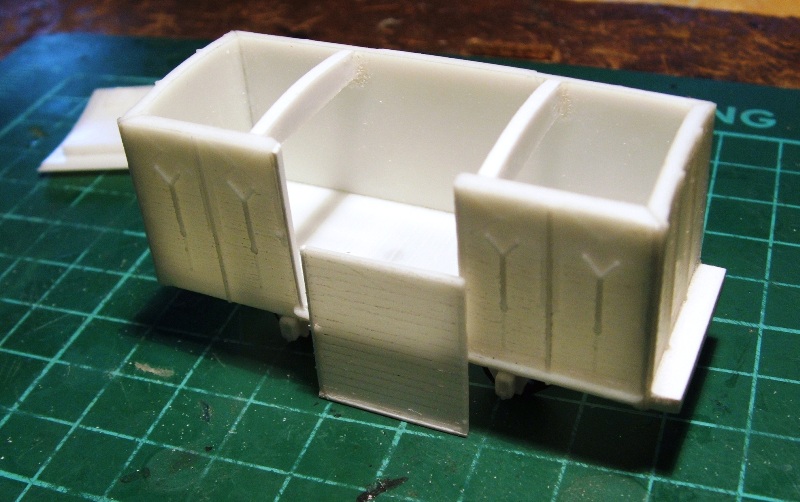

Bon au tour du couvert C7 la question ouverture de portes est plus délicate la résine étant beaucoup plus épaisse que le tombereau (a peu près 2mm) mais après une bagarre de 2 heures et au bout de deux lames de rasoir c'est fait :B3

Yves les doigts vont bien :maitre: dans la foulée remplacement du toit bien trop épais maintenant que la porte est ouverte ! :H1 avec installation de couples histoire de faire Breton #B6 photos demain ce soir j'ai la flemme :rod_siflet

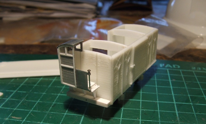

Après une bonne nuit de repos les photos #B6 :H1 :H1 :H1
La photo résume bien les modifs appliqués sur le couvert SE .Celui-ci est en résine épaisse qui offre résistance et poids au modéle d'origine.
En ouvrant une des portes la structure est affaiblie, le bas n'étant maintenu que par le longeron inférieur j'ai donc collé des couples a l'intérieur du wagon pour maintenir l'écartement et éviter toute déformation.Le toit étant remplacé en raison de son épaisseur (visible a l'arrière plan) car maintenant visible; va être remplacé par une fine tôle d'alu traité selon la méthode YBG #B6 .
La porte est poncé de façon a la ramener a une épaisseur réaliste ,de fines bandes de CP rattrape la matière perdue lors de la découpe pour une correspondance entre la taille de l'ouverture et la porte.
L'ensemble du wagon est traité comme le tombereau (reprise gravure ,brunissement etc..etc..)
Messages: 24352
Re: Peut t'on améliorer du Train d'Antan ?
Messagepar Beyer-Garrat » 30 05 2010 à 10:20

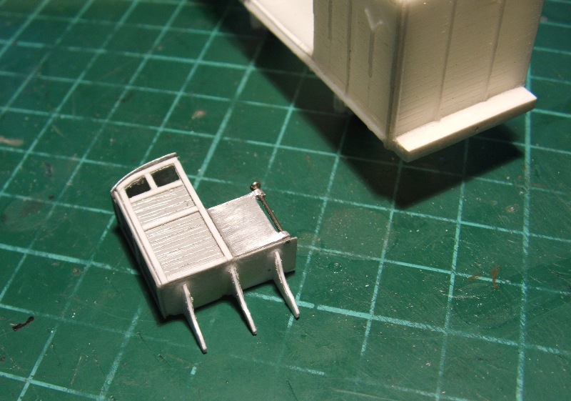

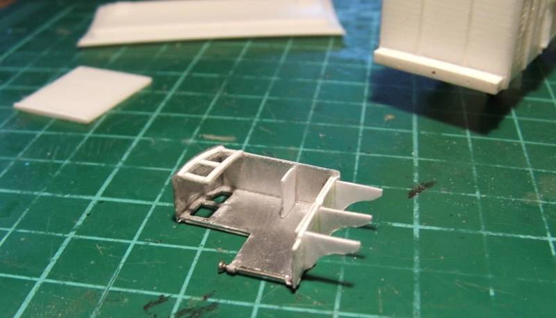

Je me suis toujours étonné du peu de reproduction en Hom des vigies serre frein en Hom ,si elles ont rapidement disparues sur les grands réseaux elle sont restées en place même inutilisées sur nos métriques et apporte une touche "vintage" sur des rames homogènes en cassant l'uniformité .
R.Mougel à reproduit sur sa série de wagon SE ces curiosités ferroviaires, suivi par G Comelas sur quelques unes de ses productions .En fouinant dans la doc leur type était loin d'être unifié même a l'intérieur d'un groupe SE ou CFD cela allait du simple siège "nez au vent" au modéle CFD fermé vitré et éclairé.
J'ai choisi le type reproduit par Mougel sur son fourgon SE semi-ouverte.
Elle est réalisé en tôle d'alu gravé et en profilés CP
l'intérieur est très succinct, plutôt une niche fermée sur trois côtés avec un simple siège pour le serre frein.
La traverse coté sabot de frein du couvert est allongé permettant le report de l'attelage ,l'accès se fait par de simples marche pied fixés dans la paroi du wagon ,il reste à modifier le système de freinage et l'attelage Ho.
