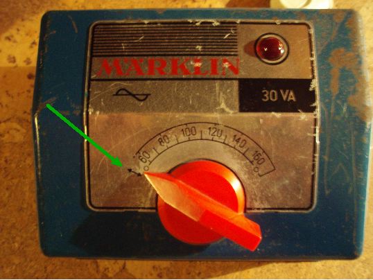

Messagepar JCDan » 10 12 2007 à 00:55
Fr. Tavernier a écrit:
JCDan a écrit:...faux pour le gros (32 VA, de mémoire, toujours là, au repos, mais avec un court-jus en + C7 :C1 ),
Ah non, ça marchait à pleine vitesse avec les transfos en tôle bleu de 30VA (et pas 32VA :mrgreen: :mrgreen: réf. 6117) et ensuite les 30VA en boitier plastoc...
D'ailleurs c'était aussi devenu parfois un jeu de changer de sens de marche à pleine vitesse pour voir la bécane s'essuyer les pieds sur ma voie M :mrgreen: :mrgreen: :mrgreen: Eh oui à l'époque j'étais jeune et fallait bien que jeunesse se fasse :wink:
Bonsoir !! #B5
OK, pour le 30 VA et non 32 VA
Par contre, désolé, il fallait bien revenir à zéro pour le changement de marche avec ce transfo (contrairement au "petit bleu" :H2 16VA), voir sur la photo (flèche verte...) :C9 :C8 #B8
C'est la réf. 6115, car à l'origine c'était un 125 v au primaire (avant changement fait par l'EDF)...d'accord, cela date D9 :C6 :roll: ...un peu, mais voilà que j'ai gagné mon 2e apéro (... :( :( ....) et en plus, je pense avoir trouvé l'origine de la panne (court circuit dans le câble d'alimentation qui avait été changé...)...Double MERCI !!!E2 H3 H3

Messagepar Fr. Tavernier » 10 12 2007 à 21:18
JCDan a écrit:Bonsoir !! #B5
#B8 #B8 #B8 #B8 On s'est pas compris JCD; moa je le faisais en jouant sur l'inertie du train. Une fois la bécane en zamac (c'est du lourd ça môssieur) bien élancée, j'inversais le sens de marche d'un seul coup, comme la bécane était sur ça lancée (alors oui tu as raison avec le 30 VA il fallait repasser par le "zéro") elle ne s'arrêtait pas de suite et elle repartait aussitôt dans l'autre sens :mrgreen: :mrgreen: :mrgreen:
Bon je sais c'est pô bien, mais j'aimais bien E4 E4 E4 E4

Messagepar pelican » 10 12 2007 à 22:39
il existait un transfo plus ancien ou il fallait appuyer sur le bouton pour inverser ... et on pouvait le faire en roulant !! #A8

Messagepar JCDan » 10 12 2007 à 22:47
Fr. Tavernier a écrit:......
Bonsoir Fr. Tavernier ! :lol:
OK, je comprends mieux maintenant ; et franchement, c'est effectivement tout ce qui ne fallait pas faire... !! #B8 :C8 #A2 ...bon, c'est quand même du solide ce "matos"... H4 :E5
En digital, c'est une pratique à proscrire totalement !! #A2 :C1 D9 #B8 ...l'inertie fait partie intégrante des fonctionnalités... on attend l'arrêt complet du train...merci !!:roll: #B6

Messagepar JCDan » 10 12 2007 à 22:53
pelican a écrit:il existait un transfo plus ancien ou il fallait appuyer sur le bouton pour inverser ... et on pouvait le faire en roulant !! #A8
Hello Pelican ! :P
Oui, c'était le cas notamment du p'tit bleu 16 VA, d'où la confusion...avec Franck Tavernier...ex Märklin testeur !!! C7 :C6 #B1 :roll:

Messagepar Fr. Tavernier » 11 12 2007 à 00:05
JCDan a écrit:Hello Pelican ! :P
Bonne soirée !! #B4 :H2 #B9
#B8 #B8 #B8 j'ai pas confondu, des 16VA j'en ai eu 3 ou 4 dont un ancien en 110V réf. 6501 qui était comme les 30VA. Les petits 16VA dont on pouvait inverser le sens de marche en plein milieu de la course du curseur étaient livrés dans les petits coffrets de départ (ceux avec une petite vapeur hyper simplifiée ou un petit diesel également très simplifié réf. 2943) et le bouton rouge était légèrement moleté et plus petit que ce sur les 30 et 16VA vendus au détail...
#B8 #B8 Nan, nan j'ai pas confondu et j'ai encore toute ma tête :mrgreen: :mrgreen: :wink: :wink:
PS : pour les réf. euh je regarde dans mon vieux catalogue des années 60, hein, je les sais pas par coeur, nan mais des fois :H1 :H1 :H1 #A9 #A9 #A9 #A9
