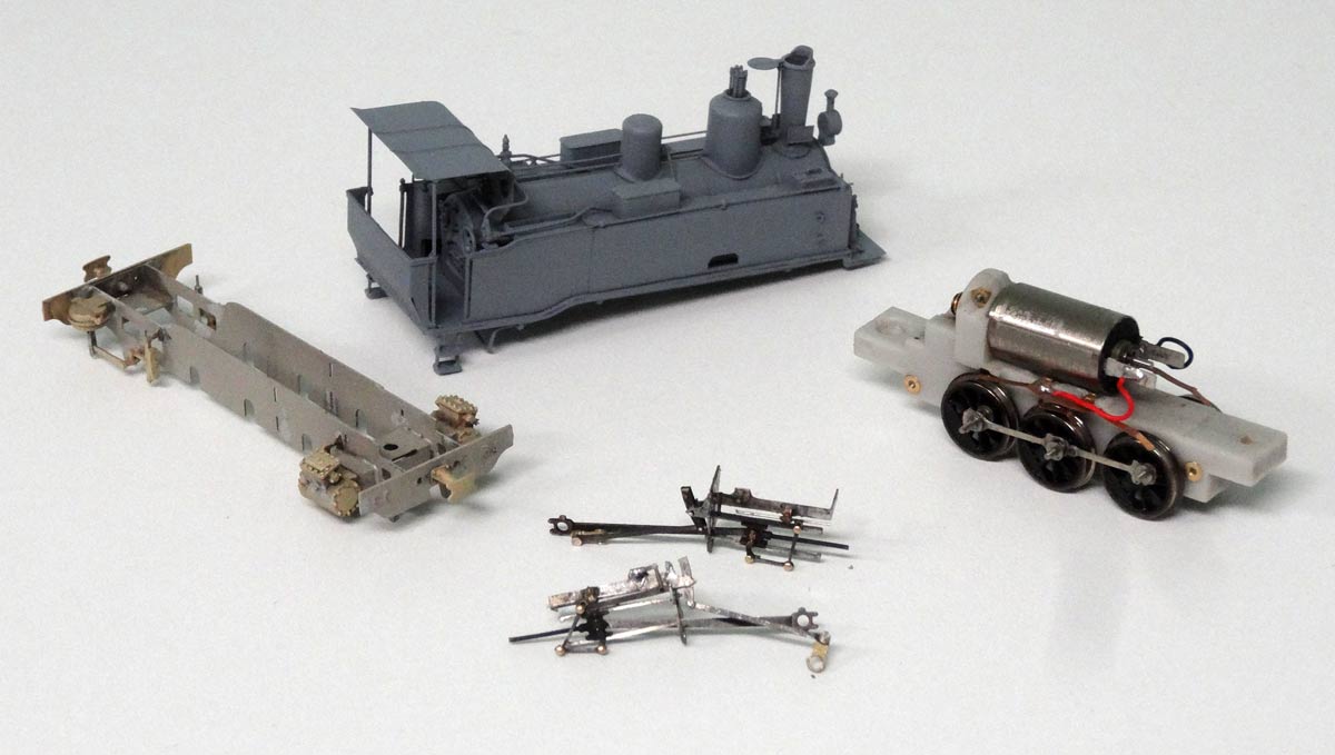

J'ai eu quelques infos pour les couleurs, elles étaient très vraisemblablement vert clair, tablier noir et traverse rouge.
Les bielles ont été rapidement expédiées, en suivant la procédure, il n'y a aucune mauvaise surprise. J'ai eu le temps d'attaquer le châssis , il sort juste de la sableuse.

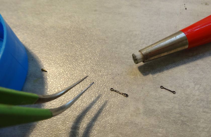

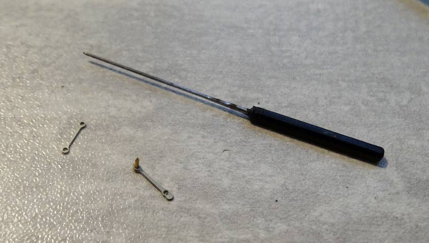

D'abord commencer à dégrapper les pièces de la plaque à l'aide d'un cutter, vérifier que les axes (clous de 0,5 mm) rentrent sans problème dans les biellettes.
Dans le cas contraire aléser le trou à l'aide d'un équarrissoir :

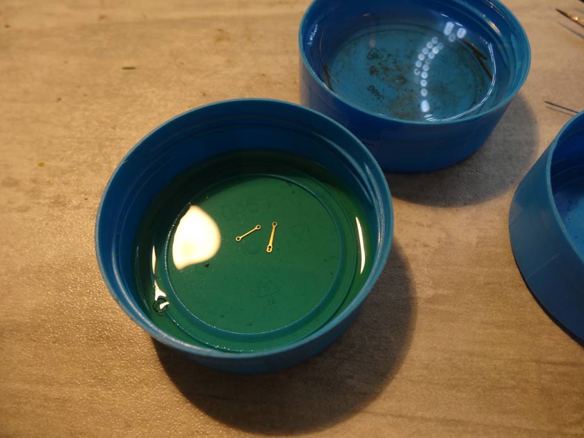

Après dégraissage, décaper les pièces avec le décapant P505 de chez RailColor
Brunir ensuite les pièces, en cas de brunissage incomplet, décaper à le brossette fibre de verre :

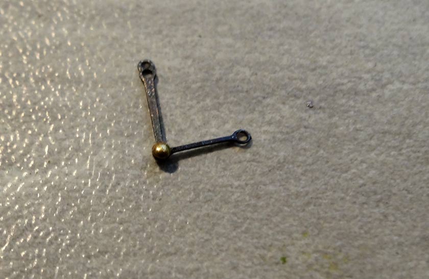

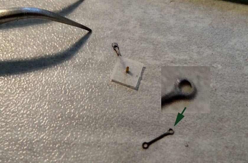

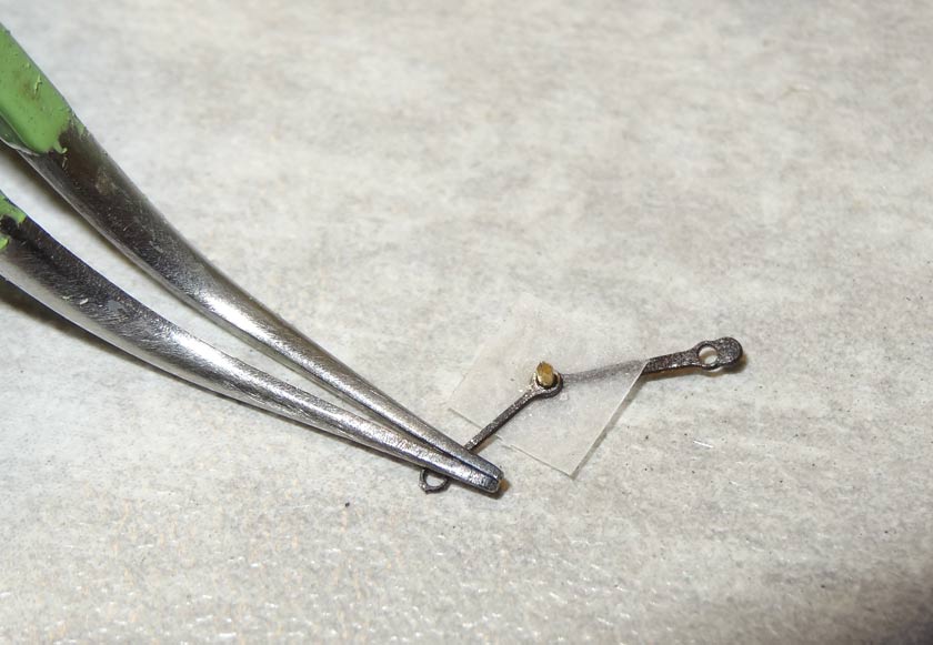

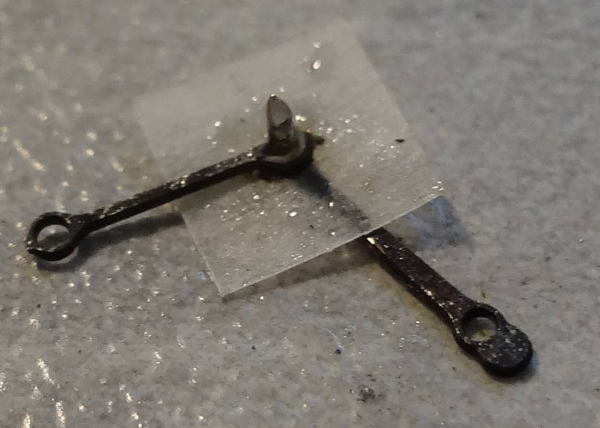

Recommencer le brunissage, quand il est satisfaisant, détacher un des carrés de papier découpé laser :

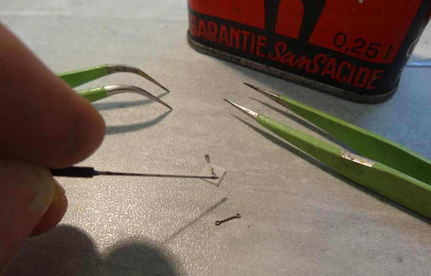

Mettre le papier en place et décaper la biellette qui va recevoir la brasure
Placer une microgoutte d'huile (ici du Dégripoil) sur le papier.
Bloquer la biellette en position
Ajouter une microgoutte de flux à souder non acide

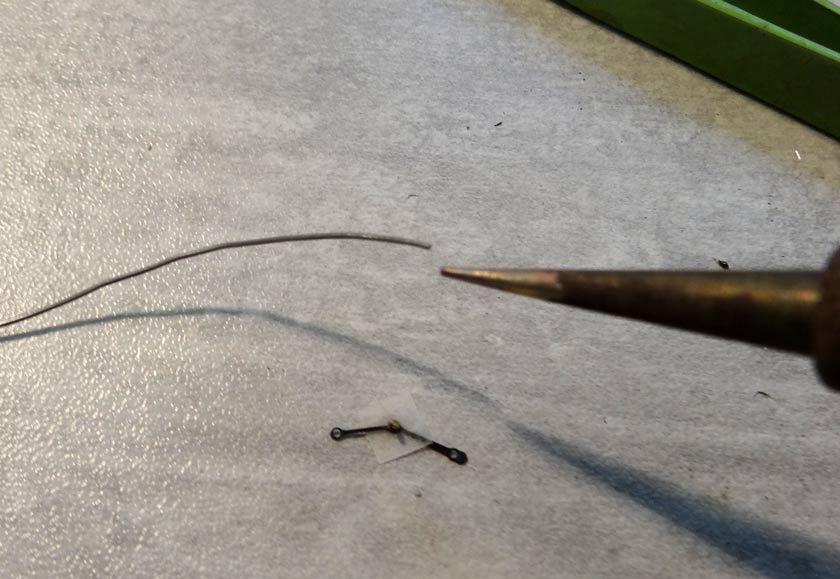

Avec la pointe du fer à souder très légèrement charger
Déposer la soudure

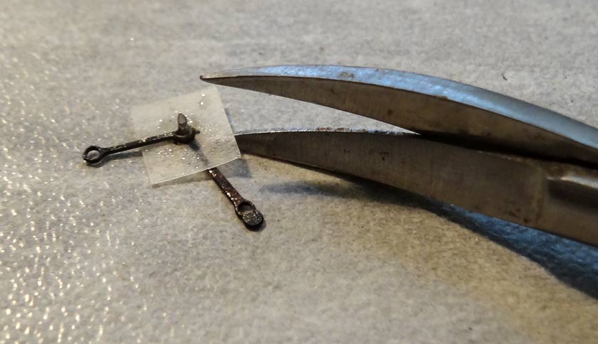

Découper le papier afin de pouvoir le dégager

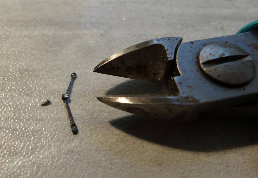

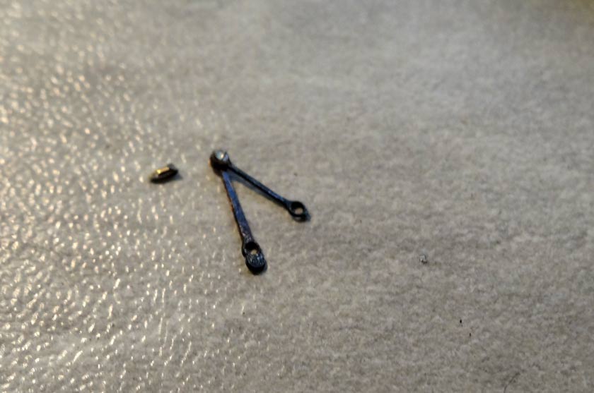

A l'aide d'une pince coupe à ras éliminer la pointe du clou
La biellette est libre en rotation avec un jeu minimum

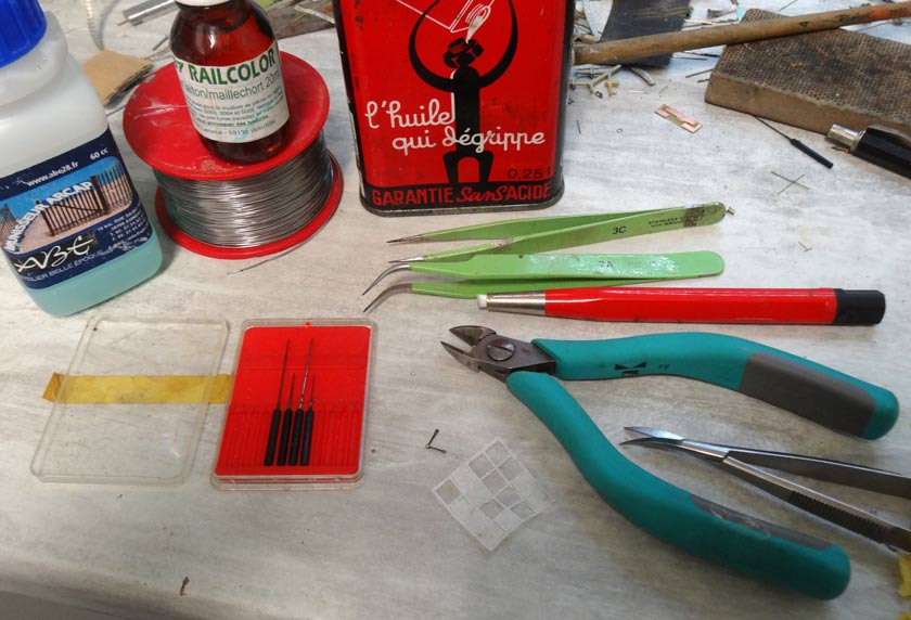

Le matos pour réaliser ce petit montage :
avec un fer vieux mais fidèle (le numéro de téléphone parisien à 7 chiffres D9 )

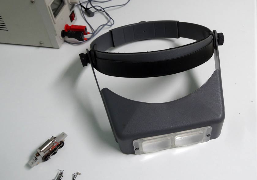

et bien entendu de quoi voir les très petites pièces

super, el tuto E2 E2 E2

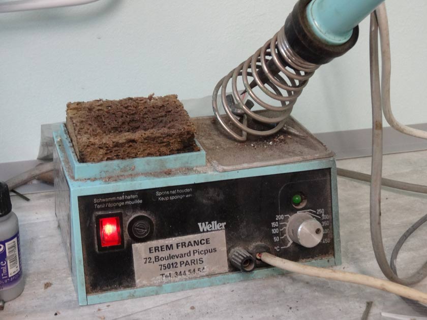

quelle température pour le fer ??? :D3
Messages: 50620
Messagepar Zébu » 22 12 2015 à 09:49
Pas beaucoup plus mais pas beaucoup moins.
Le truc du papier, je ne connaissais pas.
J'avais récupéré les rivet de la 030 Tillig et je les ai brasés pour la type 5 sans souci.

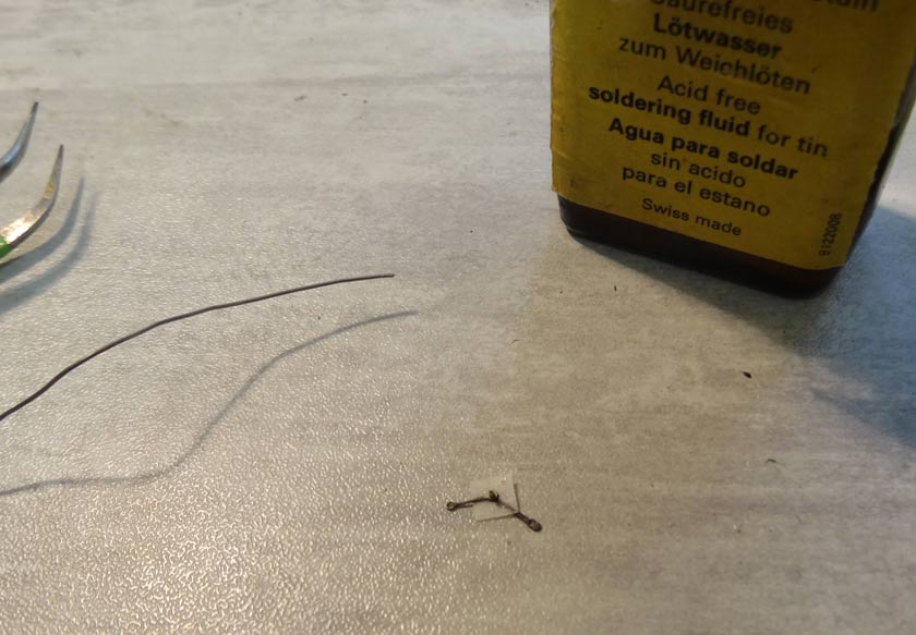

Sur la photo du matériel il manque le flux à souder sans acide...il se trouve toujours?
J'avais cru comprendre que les flacons Bergeon se faisaient rare.
Messagepar 3DMetrique » 22 12 2015 à 11:08
pelican a écrit:super, el tuto E2 E2 E2
350°C c'est suffisant pour ces toutes petites pièces, je monte en température pour braser les fonderies avec une pane plus grosse, celle-ci fait 0,8 mm à son extrémité.
Kazh du, j'arrive aussi à la fin de mon flux Bergeon, je le remplacerai par le RailColor qu'on voit sur l'antépénultième photo.

3DMetrique a écrit:Kazh du, j'arrive aussi à la fin de mon flux Bergeon, je le remplacerai par le RailColor qu'on voit sur l'antépénultième photo.
OK merci, sur la photo je croyais que c'était le décapant, à moins qu'il fasse double usage?

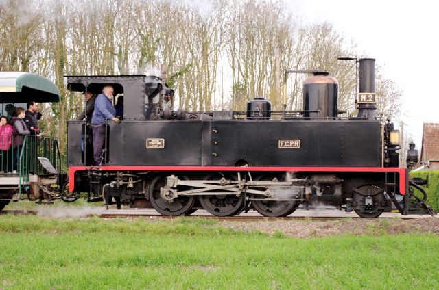

Messagepar YVES » 22 12 2015 à 19:25
Merci pour le tutoriel, Cyril.
A propos, avez-vous déjà remarqué que les bielles, si elles sont entretenues, "le petits coup de chiffon qui va bien", ne sont ni rouillées, ni brunâtres, mais couleur "acier gras".
Exemple, la 130T CAIL, une machine qui a assuré un service intensif sur le CFBS en 2015.
Qui aurait une idée pour reproduire cet effet en HOm ?
:F9 :F9 :F9
PS - La teinte "acier graissé" existe chez Pince August, n°865 :
Messagepar Storm » 22 12 2015 à 19:42
Peut être ne pas les peindre...Entre cette couleur et le mailleshort qui va s'oxider et se matifier au fil du temps, il n'y a pas grande différence #B8 Biensur, il ne faut pas les noircir chimiquement avant...
Ensuite, en faisant un tour vite fait dans les bouquins montrant des machines en service et plutôt bien entretenues, certaines ont des bielles claires qui font penser à un état proche de celui de la Cail et d'autres sont carément sombre ce qui ne laisse pas trop de doute même sur une photo en N/B. Le petit coup de chiffon qui va bien, sur un touristique, oui mais en service régulier, j'ai comme un doute... :rod_siflet

Kazh du a écrit:Sur la photo du matériel il manque le flux à souder sans acide...il se trouve toujours?
Pierre, on voit que tu n'en as pas...
La bouteille de flux Bergeon est sur la photo n° 9
