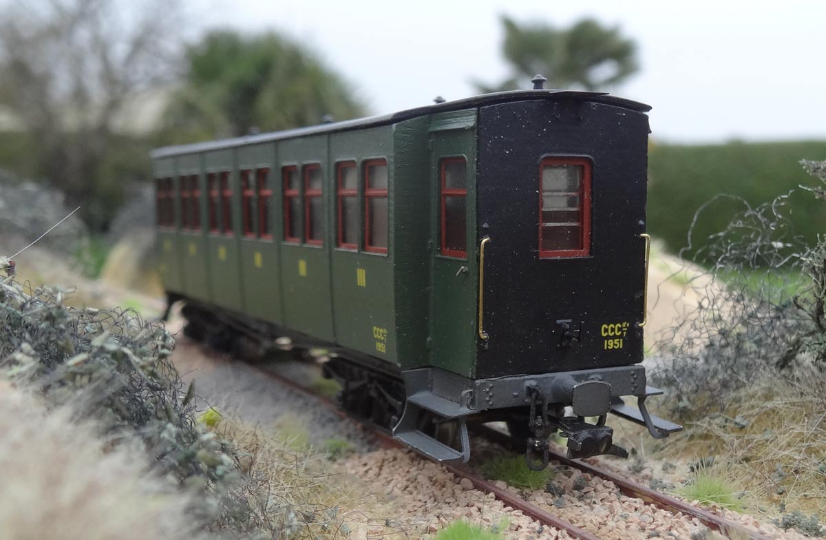

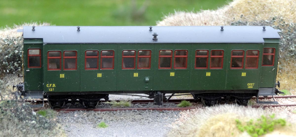

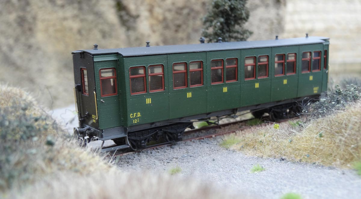

Messagepar 3DMetrique » 02 01 2015 à 17:52
Les voitures Lozère sont sympa à monter, elles ont vraiment une allure de jamais vu !
La première montée est une seconde classe, la mixte viendra dans quelques jours. J'ai monté des attelages à choquelles en fonderie pour tester le montage, ils sont maintenant au point, ils ne seront pas dans le kit mais pourrons être acquis à part.
Il reste encore à écrire la notice H4 ;peut être à St Mandé ?

Messagepar ABJ.TRAIN » 03 01 2015 à 00:38
Ouaaaaa, elles sont vraiment belles.
Ce sera sûrement l'occasion pour moi de ressortir St Hilaire de Lavit qui malheureusement est dans un coin d'une pièce et ne fait pas grand chose :?
Un grand bravo à toi Cyril parce que ce n'était pas gagné d'avance vu le peu de documentation disponible. E2 E2 E2
