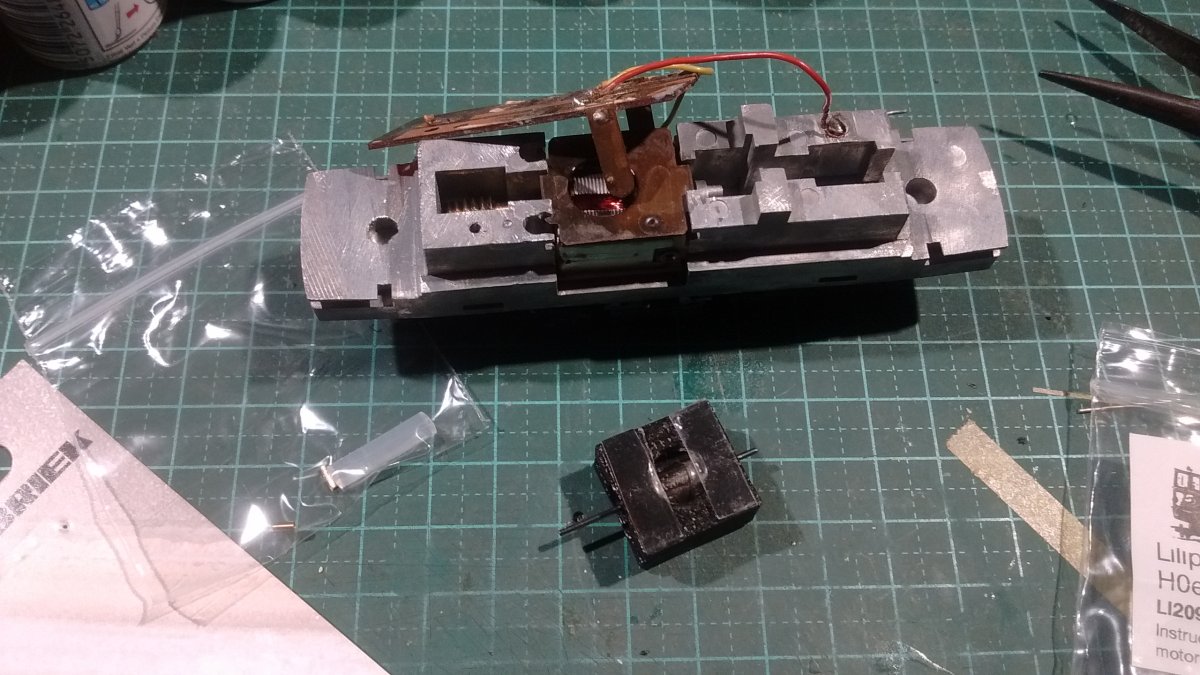

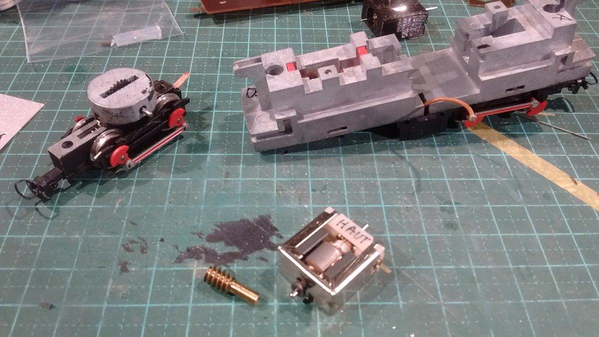

démontage de la motorisation ...

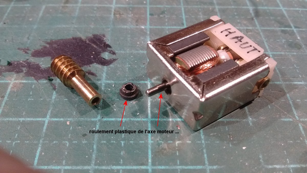

... puis extraction de la vis sans fin ... pas évidente car elle était bien collée :F9
mort le moteur H4
faut pas se planter maintenant, car plus possible de revenir en arrière :rod_siflet
y'a 2 petit bout de tube (1 x 1.5mm) fournis, mais trop court à mon gout pour etre sur de ne pas avoir de faux rond ... heureusement, j'en ai d'avance ;)
celui que j'ai installé fait plus de 2 fois la longueur de l’original, presque toute l’intérieur de la vis sans fin !
un coup d'araldite bi-composant, et zou ...
... ça va sécher au moins 24h en pression :maitre:
Dominique :F5

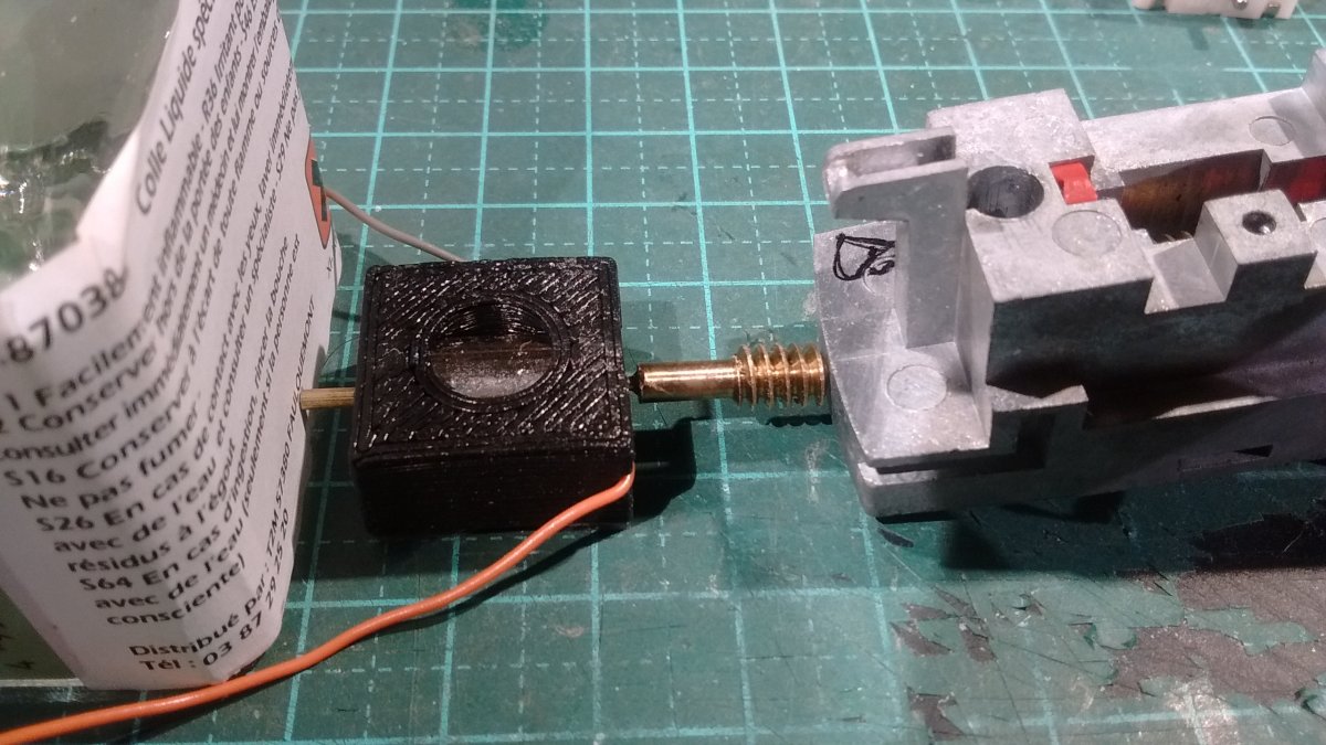

j'ai réussi à monter le kit, et quand même qlq surprises:
- le moteur est maintenant monté dans son support imprimé: sympas l'idée, sauf que si vous avez pas un fer avec panne très fine pour souder les 2 fils, vous serez plutôt "gêné" pour rester poli :rod_siflet
- entre y'a qlq mois et récemment, la liaison moteur > bogie arrière ne sa fait plus avec le cardan d'origine (surement un des plus gros émetteur de bruit) mais par le tube silicone classiquement fourni pour d'autres kit ... plus de bruit, mais il faut systématiquement retirer le bogie arrière pour enlever le moteur, exemple quand on veut ajuster la mécanique
- les 2 blocs transparent sous le support imprimé :F9 surement mis pour réduire les vibrations, mais quand ils sont montés de travers comme les miens, c'est assez chiant à décoller recoller proprement ...
- le plus chiant que j'ai eu, c'est en fait le bloc imprimé autour du moteur: j'ai passé pas mal de temps à limer plus de 3mm sur le dessus, sinon il est impossible de re fixer la pièce en laiton dessus H4 j'ai pas fait de photos, mais c'est imprimé avec une 3D à fil, et très mal imprimé #B8

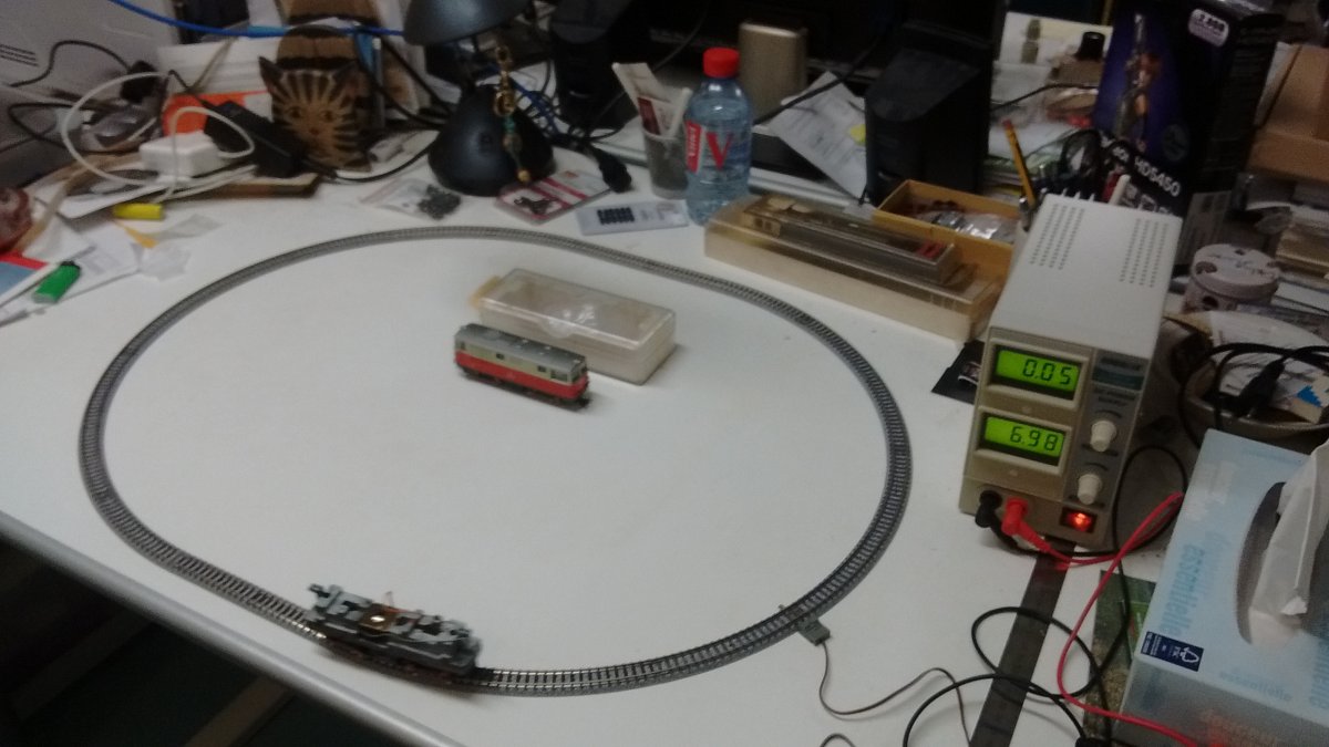

bon, récup du bureau de Rose, j'ai sortie la deuxième alim et l'ovale Tomix de 245mm de rayon, et après qlq merdouilles en parallèles (mise à jour de la box de Jeannette qui avait pas été rebooter depuis plus de 170 jours, démontage de la batterie de l'Espace qui refuse de charger, etc ...) la machine tourne sans forcer depuis une heure #B6
je vais en profiter pour tester l'autre 2095 bicolore (908) avec son ancien moteur, voir la 030T Roco qui ne tournait pas sur du 140mm :rod_siflet
Dominique :F5

malgré la tête dans le c** avec la grippe, je me suis trainé au bureau pour ce petit test entre une 2095 d'origine et celle avec le kit motorisation Tramfabriek
- modèle d'origine: bruit de crécelles, démarre sous 4v, puis 250mA sous 7v
- modèle re motorisé: presque plus de bruit et démarre sous 2v, puis 50mA sous 7v
gros gros avantage au kit Tramfabriek, et pas encore optimisé mécaniquement ni digitalisé E2
Dominique #B6
PS* j'ai testé aussi la p'tite 030T Roco ref 33241 que vous voyez sur la table: machine neuve sortie de boite qui ne tourne pas sur le rayon de la mort EB de 140mm (c'est une fois que vous l'avez acheté que l'on trouve une notice dans la boite qui vous avertie qu'elle ne peut tourner que sur du R2 Roco 228.2mm #B9 ) hé bien elle déraille sur le 243mm Tomix en avant et de temps en temps en arrière H4
