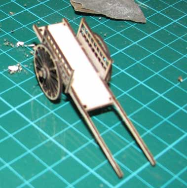

Je viens de m'apercevoir que je commence à polluer le fil Artitec, d'où ma reprise sur ce fil.
Voici un exemple de gravure/découpe laser
Proto charrette à charbon 1/87e
Si vous regardez bien les roues, une (à gauche) est montrée du côté gravure découpe et la seconde (à droite) du côté posé sur la table de travail.
En gros le principe de découpe est le même que pour la gravure chimique....pas de découpe plus fine que l'épaisseur du support, sinon il y a de forts risques de déformations voire de ruptures :?
C'est pourquoi pour cette charrette j'utilise deux supports différents.
Cartonnette CC 0,5mm pour les treillis de côté
Carton bois 0,7mm pour pour le reste

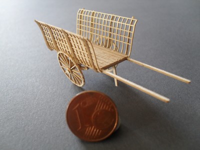

Messagepar Christophe_Menier » 28 03 2013 à 14:27
Tiens, je vois que mes charrettes donnent des idées...
Kazh du a écrit:En gros le principe de découpe est le même que pour la gravure chimique....pas de découpe plus fine que l'épaisseur du support, sinon il y a de forts risques de déformations voire de ruptures
Pour les roues réalisées par A&P elles sont de 0,8 à 1mm d'épaisseur (ça dépend du modèle), et on descend en dessous de cette dimension pour les rayons. Faut pas faire tes roues trop fines. Sur la charrette de mon grand-père, elles ont une épaisseur de 80 mm, soit 0,9 en théorie. Sinon ça fait 'trop plat'.

Messagepar Kazh du » 28 03 2013 à 14:42
Mes roues font 0,72mm d'épaisseur, les rayons sont aux alentours de 0,5mm.
Plus fins le rapport épaisseur de la partie découpée/épaisseur de la plaque devient tellement petit que la partie découpée au mieux se déforme, au pire casse ou fond.
Donc je suis dans le vrai pour le moment, il faut que je trouve des plaques de 1mm d'épaisseur et le sujet sera finalisé. #B6

Messagepar Christophe_Menier » 28 03 2013 à 20:04
Kazh du a écrit:Mes roues font 0,72mm d'épaisseur, les rayons sont aux alentours de 0,5mm.
Le fichier joint SDC15016_2.jpg n’est plus disponible.
Ben dis donc, t'as as mis de temps à repomper ma conception toi .... :rod_siflet

Messagepar Kazh du » 28 03 2013 à 20:23
Ben en fait j'ai suivi un plan donné par Sixtifs. #B5
Je n'ai pas conçu ma charrette en regardant la photo mise dans le fil Artitec #B8
Je n'invente pas l'eau chaude et le principe de fabrication d'un tel modèle est identique que les côtés soit évasés comme les miens ou droits comme les tiens d'où cette impression de copie éhontée. :oups2:
Par contre il y a un truc qui me chiffonne c'est le côté brûlé de ton carton par rapport au mien :F9
