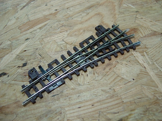

Messagepar malletslm » 04 06 2013 à 13:34
Bonjour vieilamateur, même réponse que Gilles en ce qui concerne la motorisation : ;)
- Les aiguilles Peco sont conçues d'origine pour être alimentées sous la table, par un moteur Peco ou d'une autre marque...
- Les aiguilles Roco, c'est le contraire ! elles sont conçues d'origine pour recevoir un moteur apparent vissé sur le côté, et si tu veux leur mettre un moteur "sous la table" il faudra corriger l'aspect du travelage pour en faire disparaître les points de fixation (certains le font et le résultat est visuellement très satisfaisant). Voici comment se présente une aiguille H0e Roco "longue", sans moteur : :idea:
Donc si tu as l'idée d'un réseau "sans moteurs" apparents, tu peux choisir des aiguilles Peco... :^)
On doit voir Les aiguilles Peco "en situation" sur le réseau "Port de carhaix" de bernardhenri ;) . Par contre il sera prudent de choisir comme lui des moteurs permettant la réalimentation de l'ensemble "pointe de coeur + aiguilles" : à la longue les aiguilles Peco H0e présentent fréquemment des problèmes de contact si le coeur n'est pas réalimenté...
