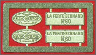

Trestle Bridge Model se lance avec sa 030T Blanc-Misseron :
http://www.trestlebridgemodels.com/NEWS_2012.pdf
Là, pas de souci d'embiellage, une motorisation éprouvée grâce au BullAnt (Bon, ça y ressemble !). J'espère qu'elle aura du succès, ainsi que les tombereaux Vivarais, pour que ce nouvel artisan en HOm est envie de poursuivre son programme.

Messagepar Beyer-Garrat » 03 01 2012 à 21:40
La motorisation de la 030 BM ne sera pas un Bullant la photo est là pour l'exemple .Ce qui n'enlève rien a ce nouveau modèle #B6
Par contre voici déjà les plaques
Plaque constructeur BM Trestle.jpg (26.61 Kio) Vu 1522 fois
