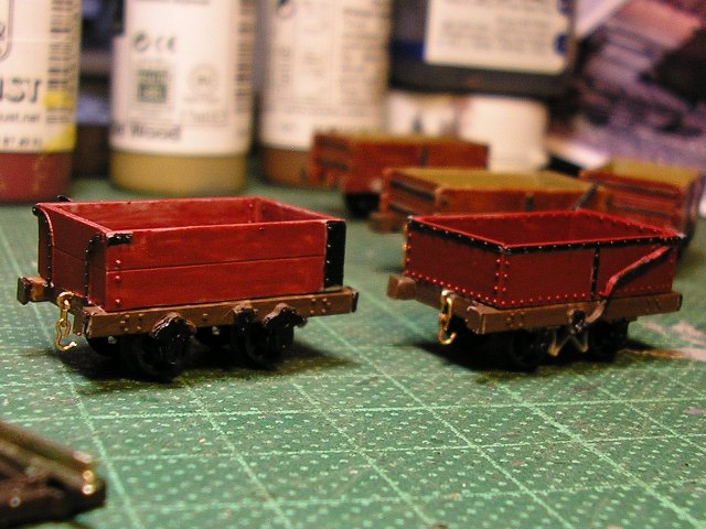

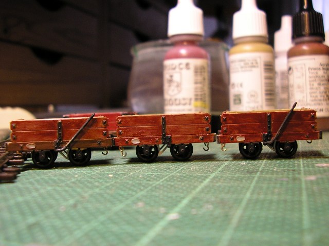

Pour la peinture le chapeau est déconseillé : on se penche, il glisse petit à petit et flotch ! dans le godet... :shock:

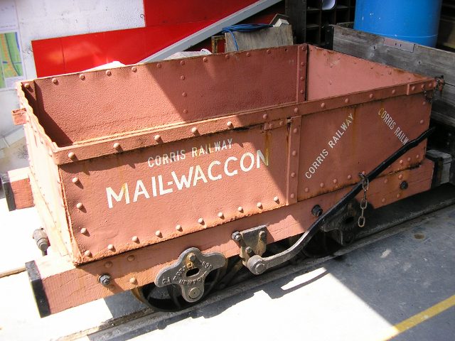

Les vrais wagons sont rouge un peu sombre, comme ça :
Ce qui donne :
Je viens de m'apercevoir que cette photo ne rendait pas bien : le rouge est en fait beaucoup moins criard, c'est le même que les deux wagons précédents.

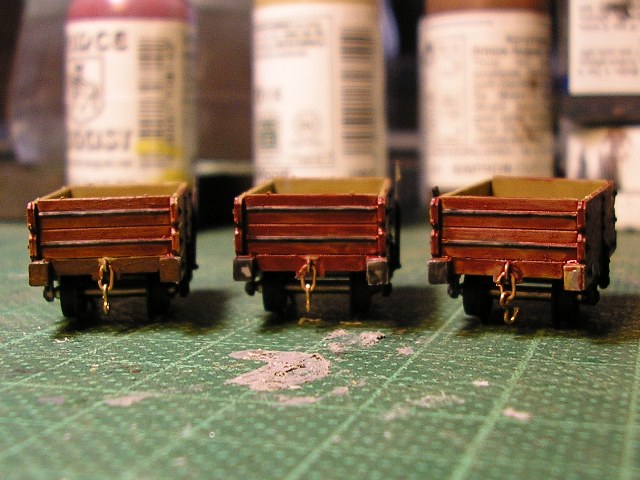

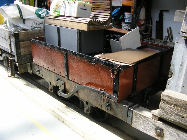

J'ai fait aussi trois wagons un peu plus défraîchis, dans un état intermédiaire entre celui-ci :
Et celui-ci :
Ce qui donne :
Qu'en pensez-vous ? :F9 Ce n'est pas tout à fait fini, certaines parties ne sont pas peintes et d'autres sont à retoucher.
Bicabine

Messagepar Bicabine » 18 09 2014 à 09:06
Merci :maitre:
Pendant que j'y pense, voici les références des teintes :
  • Rouge "neuf" : mélange 50-50 de rouge et rouge cadmium brûlé (Prince August),
  • Rouge "moins neuf" : une couche de couleur "vieux bois clair" puis une ou deux couches de rouge cadmium brûlé,
  • Châssis en bois "non peint" : mélange marron cuir foncé+vieux bois clair.

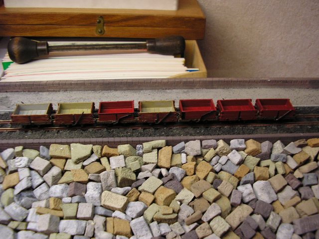

Merci, voici une petite photo de groupe, à la faveur d'un essai du module :

Superbe! #B6 je retiens l'astuce pour les attelages à mailles .Je possède une rame en métal blanc (achetés à un mineur-collectionneur rencontré sur le breacon railway) roulement correct mais un peu rustiques de gravure et une rame en plastique ( kit de je ne sais plus quelle marque, achetée chez Transmondia) très fins et détaillés mais plutôt sautillants sur la voie..... je pense refaire le chargement d'ardoises en feuille de plomb (à l'origine je les avait fait en popset ou canson mi-teinte noir collés et brossés au bleu de Prusse+!noir ) a la vue des tiens ,Bicabine, je vais les ressortir de ce pas ...cette livrée rouge est incontournable. ;)

La photo de famille sur la digue, c'est aussi une vraie photo de famille.......Dommage que les 2 machos aient caché le fond. Ils ont même fait pire...ils l' ont carrément supprimé. #B8

Messagepar Bicabine » 19 09 2014 à 11:54
mlm a écrit:(...) ils l' ont carrément supprimé.
Non, c'était juste un court essai de montage, le fond sera en place pour l'expo. ;) La 020 Hunslet circulera avec les wagons, elle a reçu ses attelages et la caisse est en cours de vernissage.
Le fabricant indiqué sur les sachets des wagons est Rodney Stenning, ce sont des lits en plastique.
