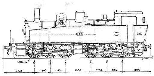

Une fois réduite a l'échelle 1/87 grace a la magie de l'informatique et les cotes de nos amis Anglais :maitre: voici notre Mallet grandeur nature si j'ose dire :H1 :H1 :H1
030-030-RB-410 a l'échelle 1/87 Hom
Pas si grande que cela en fait un petit peu plus de 11m hors tout soit 12,65 cm a l'échelle Hom !
et dans tout cela il va me falloir installer deux trucks pivotants motorisés et une cabine dégagée et aménagée, défi important mais intéressant #B6
Déjà petit point les 500 mm de différence entre les 1er et 3ème essieu soit 5,8 mm sur laquelle je vais faire l'impasse ( ciel les compteurs de rivets ne vont plus dormir!!!) :rod_mdr2 :rod_mdr2

Beyer-Garrat a écrit:Une fois réduite a l'échelle 1/87 grace a la magie de l'informatique et les cotes de nos amis Anglais :maitre: voici notre Mallet grandeur nature si j'ose dire :H1 :H1 :H1
50 mm de différence en fait.
Faute de rivets, je me venge sur le comptage des zéros C7
Ou alors j'ai pas compris l'échelle D9 #A8

Je ne te suit pas Sixtifs :F9 1200 cm entre le premier et le deuxième essieux et 1150 cm entre le deuxième et le troisième essieux, cela fait bien 50 cm soit 500 mm non ? :C3

Non JP 1200cm pour mémoire c'est 12 mètres !!! C'est bien de mm dont il s'agit et le bon chiffre c'est bien 50 (5cm) soit 50/87 = 0.57mm en H0 !!

La cote d'empattement de 1150 entre premier et deuxième essieu et celle de 1200 entre deuxième et troisième essieu sont mesurées en mm et non en cm.
La différence d'empattement est donc de 50 mm, soit, au 1/87, de 0,57 mm : tu peux la laisser tomber !!! #B6
