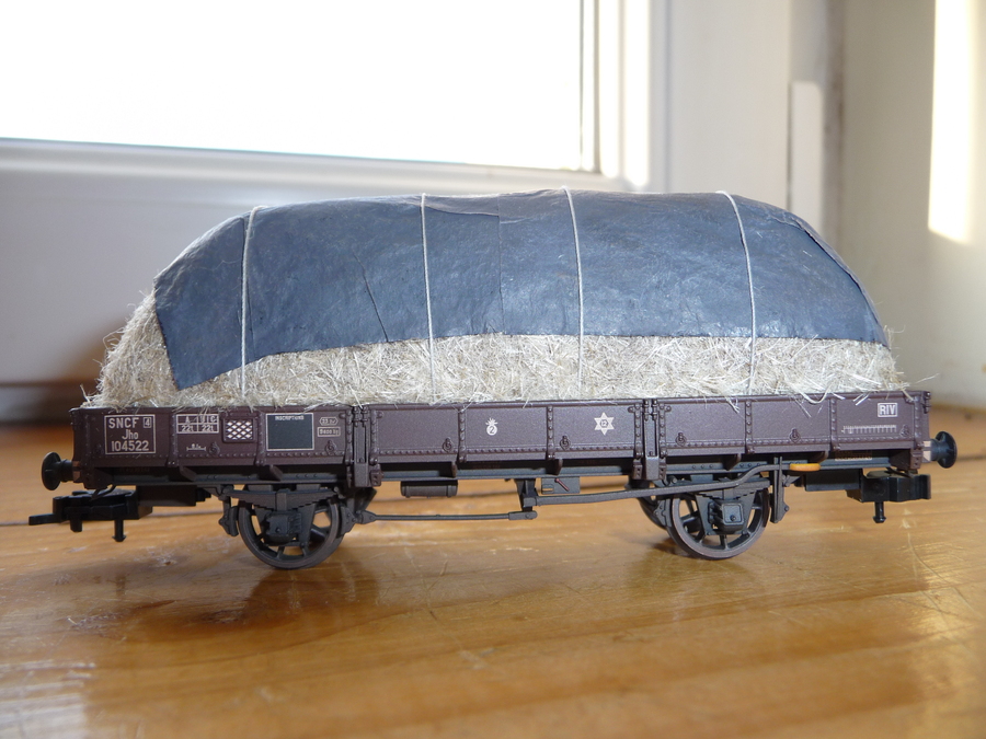

Messagepar Douglas » 12 12 2013 à 18:52
Je remonte le sujet avec un test certes en VN mais tout à fait transposable en HOm ....
Douglas
Messages: 5119
Re: Paille en vrac (Hom)
Messagepar Storm » 12 12 2013 à 19:51
Pas mal Joris #B6 Quel type de fibres? Et la bâche, c'est quoi?
Messages: 23966
Messagepar Douglas » 12 12 2013 à 20:03
Fillasse de plombier recoupée en morceaux (courts) le tout est collé sur une base de styrodur (colle blanche puis colle en bombe) la bâche est en papier de soie peint et patiné! #B5
