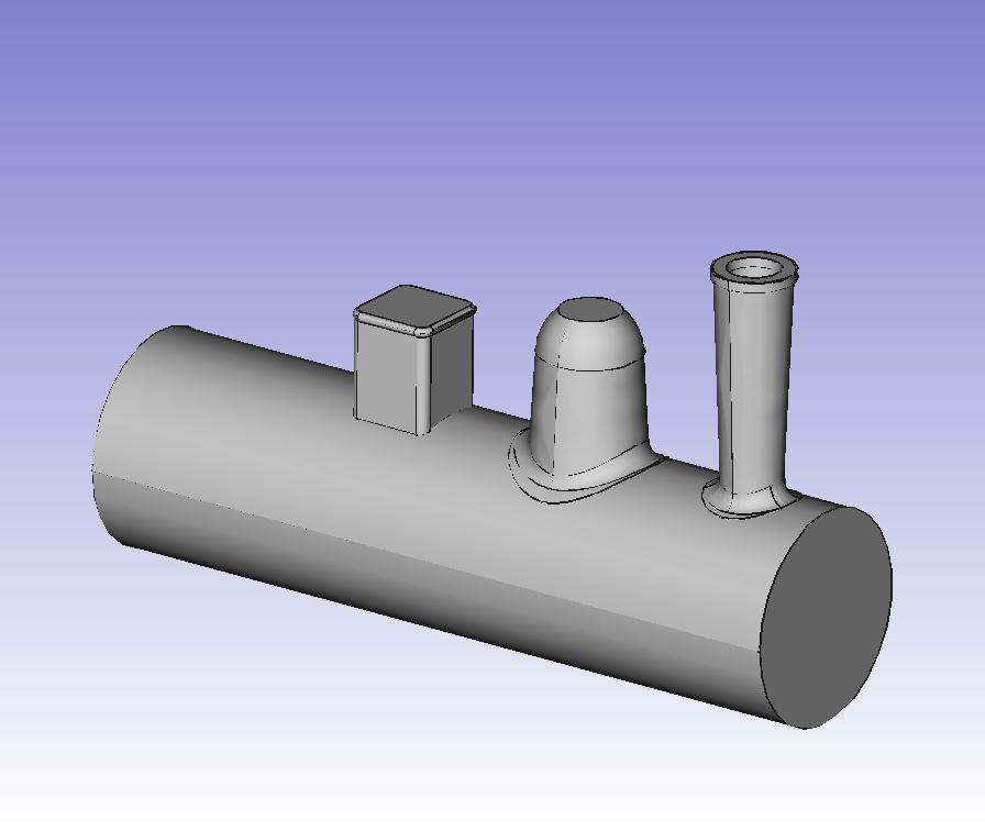

je "réveille" ce fil, histoire de vous dire que j'ai découvert ce logiciel :
Free-CAD logiciel libre "...application de modélisation 3D Open Source pour la CAO/IAO/PLM, orientée vers le génie mécanique et le design de produits..."
Il est intégré à la dernière version de Debian GNU Linux ("Squeeze"), et d'autre distrib comme Ubuntu. D'autre part il tourne sous d'autres OS.
C'est en plein développement, mais déjà très prometteur : on travaille directement en unité millimétrique, tant pour les dimensions des éléments de base que pour leur placement relatifs.
En suivant le petit tuto de 3Dmétrique, plus haut dans ce fil, je n'ai eu aucune difficulté pour obtenir ça :
C'est une esquisse, sablière, dôme et cheminées sont trois fichiers distincts, à imprimer séparément. Leur "pied" est enchâssé dans le cylindre symbolisant la chaudière, pour avoir une idée des proportions.
