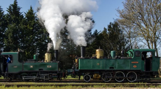

Encore une petite photo, histoire de fixer les idées (taille, esthétique et gabarit. Les performances n'en parlont pas) en comparant la 030T TIV et la 130T Haine Saint Pierre.

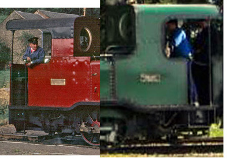

Messagepar Tyrphon » 23 03 2014 à 20:17

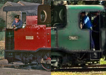

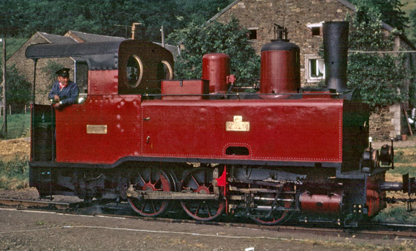

Désolé Yves, mais je maintiens que la "Scarpe" et la TIV ont des caisses à eau de hauteurs différentes! Une dizaine de cm à mon avis.
La TIV fait de ce fait beaucoup plus fluette et "basse sur pattes" que la Scarpe. De plus, l'espace entre cheminée et dôme n'est pas le même.Une simple redécoration serait donc une approximation admissible pour certains amateurs, mais pas pour TdA qui se doit de sortir des modèles irréprochables.

Messagepar Storm » 23 03 2014 à 20:22
Et le noir ça amaincit… :rod_siflet Là je suis de l'avis de Yves, ce sont les même :B3 La seule différence bien visible et réelle c'est la ligne d'assemblage des tôles de la cabine mais hormis ça… :F9 Ça me ferait penser que la cabine à été légèrement abaissée mais rien de bien sur en fait, sans côté précise, ce n'est que de l'interprétation :maitre:

Messagepar Tyrphon » 23 03 2014 à 20:29
Démonstration:
Ah, je suis capable de tyrphoniser de l'Atlas et de ne pas compter les rivets, mais quand il s'agit des proportions, je suis intraitable!
Ma maman me disait que j'avais le "compas dans l’œil", et ce n'était pas du côté de la pointe! :rod_mdr2

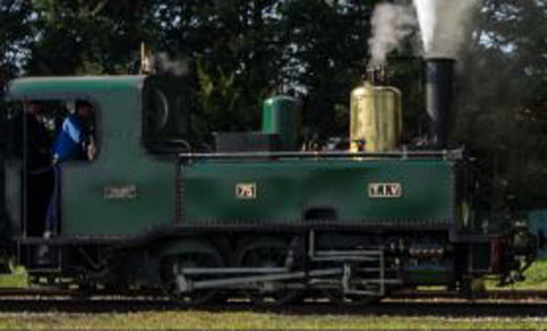

Messagepar Storm » 23 03 2014 à 20:37
Fait la même en alignant les caisses pour voir :rod_siflet
Messages: 23959
Messagepar Tyrphon » 23 03 2014 à 21:57
Voila... :rod_siflet :rod_siflet :rod_siflet
