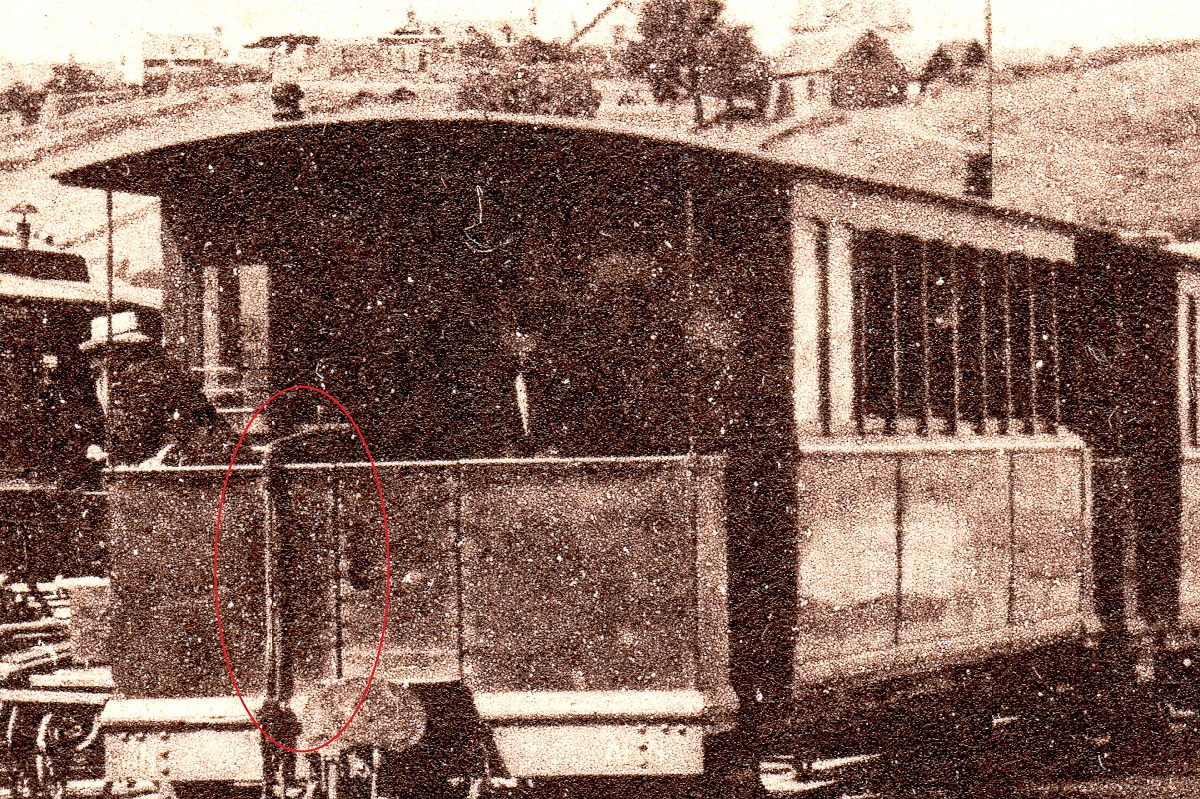

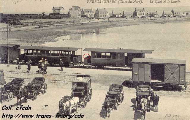

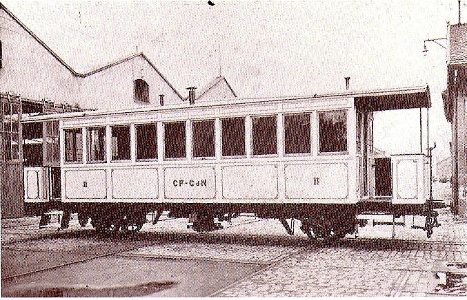

Juste pour info, voici une photo des voitures à essieux... Il faudrait que je prenne le temps de chercher le scan de bonne résolution...

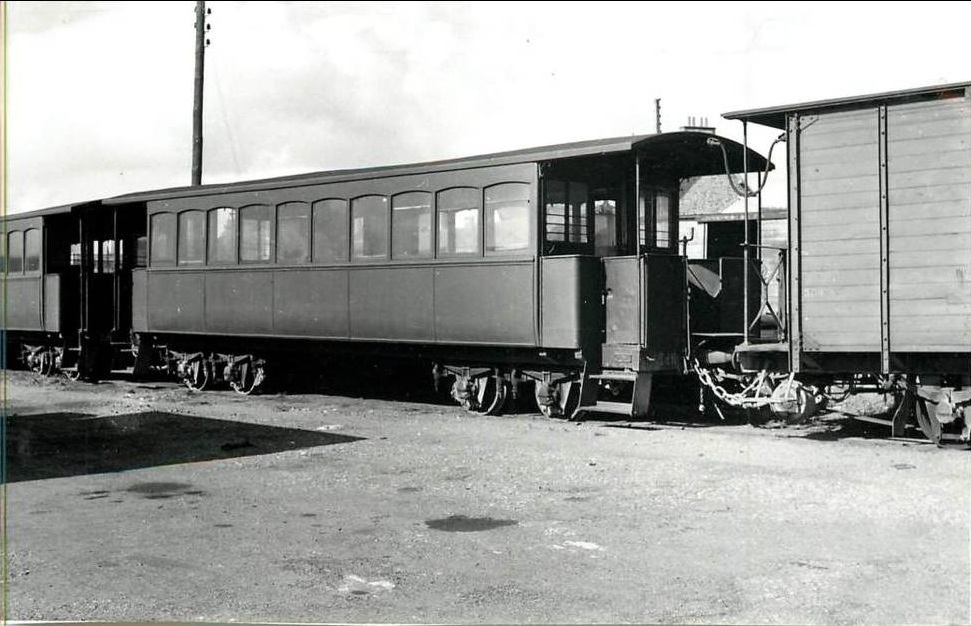

Merci Gilles et CFDN.
Mais mon doute augmente. Sur les voitures à boggies, le frein est bien visible, mais je ne vois toujours aucune manivelle sur les plateformes des voitures à essieux.
Et sur les toits : lanterneaux pour l'éclairage, ou cheminée du poële pour le chauffage ?
Alors quid ?...

Bonjour YVES.
Ben, même avec ma vue basse, je vois une manivelle de serre-frein sur les voitures à essieux.
Elles se trouvent légèrement à gauche du tampon lorsque l'on regarde les plateformes de l'extérieur.
Quant aux cheminées, ce sont celles des éclairages :
- Aux extrémités : éclairage (il ne devait être bézef !...) et feux de fin de convoi.
- Vers le milieu : éclairage (bis #B7 ...) commun aux compartiments contiguës.
Je ne connais pas les voitures CFCDN, mais me base sur des dispositions semblables sur les TS.
Par ailleurs, on aperçois un carré rajouté, en haut à droite, sur la vue intérieure de la voiture récupérée à La Roche Derrien.
Il correspond à l'emplacement de la lanterne.
Cordialement.

Il y a également des manivelles sur les plates-formes des voitures à essieux YVES.

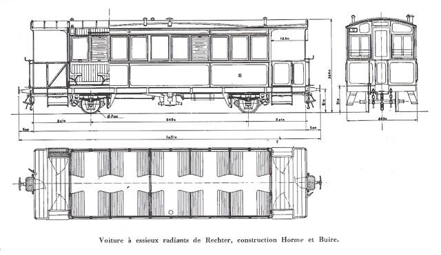

Pour les excroissances du toit je dirais volontiers les deux puisqu'à ma connaissance les voitures comportaient un poele. Quant au diagramme exact, ça. :D3 Tu peux toujours te baser sur le plan paru dans CFRU131 (Horme et Buire à essieux radiants).

Messagepar YVES » 12 02 2014 à 20:26
Joli travail collectif. Bravo pour la mutualisation.
Je complète donc avec un plan des voitures fabriquées par Horne et Buire.
- Leviers de freins : OK, sur chaque plateforme (y compris pour les mixtes-fourgons).
- Pour la toiture, je dirai :
1 cheminée au centre, pour le poële, 2 cheminées en quinconce, de chaque côté de la toiture, pour chacun des compartiments (dont une pour le fanal).
Livrée :
Vert, plus clair que le vert SNCF, et trés délavé en fin de carrière.
Par contre, je n'ai vu que des voitures à boggie derrière les autorails. Des voitures 2 essieux ont-elles été utilisé comme remorques-autorails et repeintes en rouge ?
Enfin, le must super-classe : la décoration belle époque, au sortir de l'usine.
Une photo de la gare de Paimpol montre même une voiture, avec cette belle livrée, en circulation.
Qui nous la fera ? Youpi les rechampis !!!

Messagepar YVES » 26 02 2014 à 13:24

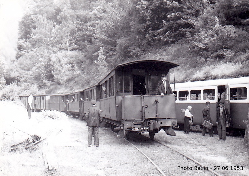

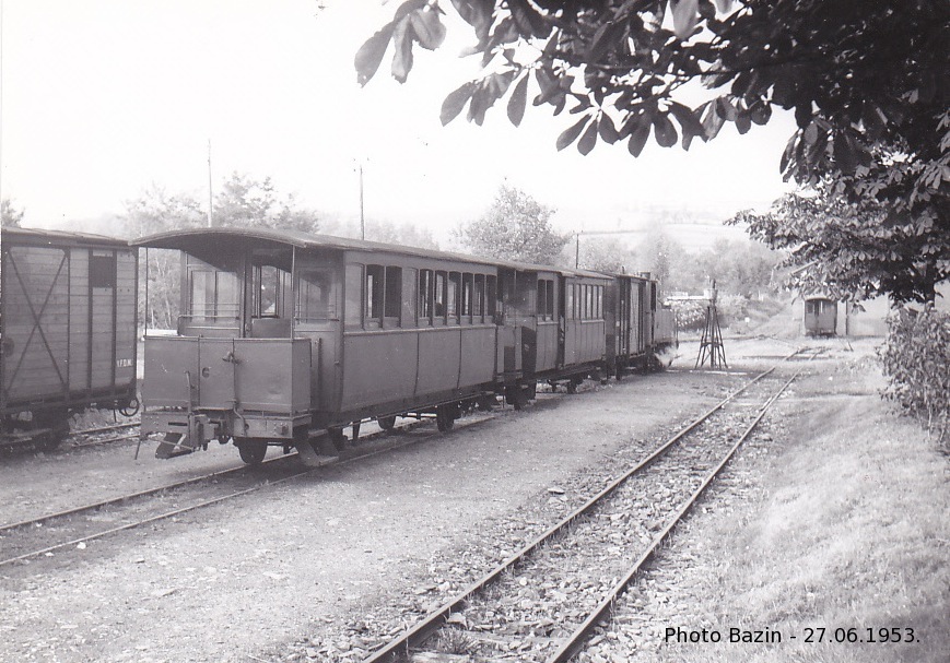

Les voitures de Kahz Du partent au Sud !
Les CFDT ont utilisé les mêmes voitures à essieux de Rechter que les CdN.
- Lacaume les Bains : une voiture et une mixte-fourgon.
- Le Bousiac, avec une vue détaillée sur les plateformes arrières.

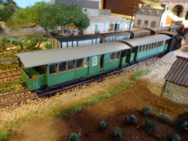

pour mettre en forme les deux éléments de toit , je les ai maintenus scotchés sous un plastique d intercalaire sur une cartouche de peinture en aérosol format 400 ml pendant une nuit , et ensuite encollé le dessous de toit que j ai laissé tranquillement sécher avant de poser le dessus , résultat aucun problème pour la mise en place , #B6
voici la première photo de mes deux premières voitures , presque finies car je vais les détailler un peu plus , j y ai mis le temps :rod_mdr2 , pas vraiment satisfait de mon travail mais je ferais mieux sur les suivantes , en tout les cas , c est très sympa à monter et le résultat est très sympathique , merci qui , merci Kazh du :maitre: :maitre:
