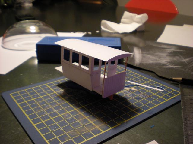

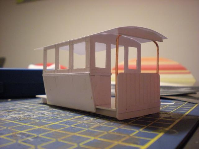

Bon, fait sans plan,sans cotes, seulement au "ressenti".
J'allais pas recommencer à fond a faire du modélisme,
alors juste une demie-voiture pour voir les volumes,suffirat.
Pour les fournitures voir messages précedents.
Les photos:
Meme pour les photos, je ne suis pas brillant.
Un Fuji X10 pour Noel j'attend.
Avant de passer à table, je viens de passer un coup de bombe sur la wagon.
Attendez que cela séche et je poste.

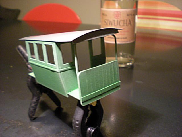

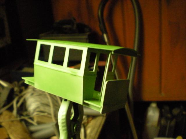

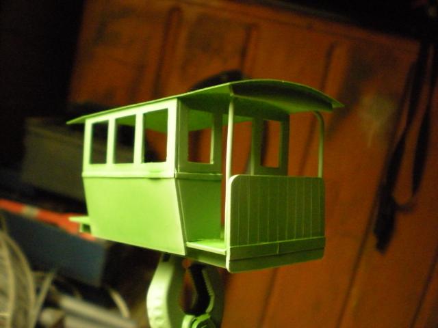

Re: Derrière une 021t
Messagepar CBACK » 09 12 2012 à 23:38
Pas trouvé mes chassis Peco.
:F9 H4 :F9
Pas trouvé non plus, un vieux jouef que j'aurais charcuté à la va vite,
afin de poser cette caisse sur un chassis.
Deux bombes de peinture carrosserie plus loin, et voila.
C'est mieux en vrai que sur les photos.
:( :( :( Trés bonne (en arrière plan)
A suivre, peut-étre.

Messagepar rail1435 » 10 12 2012 à 08:35
CBACK a écrit:...
Meme pour les photos, je ne suis pas brillant...
Normal ce sont de la plasticarte et de la peinture mates. #B5

Messagepar Kazh du » 10 12 2012 à 11:10
Pour du ressenti c'est superbement bien retrancrit #B6

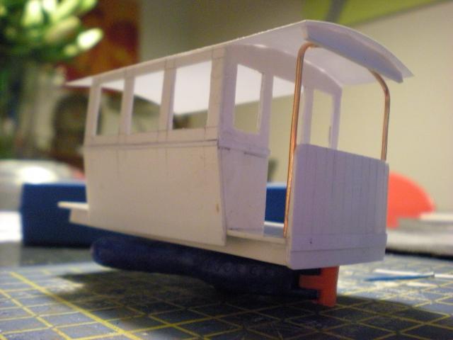

Messagepar Storm » 10 12 2012 à 13:54
Perso, le bas de caisse qui forme un angle au niveau de la ceinture me choque un peu mais bon, question de gout... #B9 En si peu de temps, c'est pas mal :maitre:
Messages: 23973
Messagepar Tyrphon » 10 12 2012 à 14:16
Je suis d'accord avec notre Storm Grognon. ;)
En vrai, il y avait souvent une courbe et une contre-courbe héritées des omnibus à chevaux. Mais c'est plus dur à faire.
Messages: 8569
Messagepar Storm » 10 12 2012 à 14:30
Comment ça grognon :E1
Messages: 23973
Messagepar Kazh du » 10 12 2012 à 14:53
Je suis aussi d'accord pour le bas de caisse un peu brut de décoffrage mais quand on regarde en combien de temps s'est monté ce morceau de voiture je n'irai pas chercher de puce.
Le bas de caisse en courbe vous l'auriez fait comment Storm et Tyrphon? :F9
Un jonc de 1/4 de rond collé en base de la caisse ?
Messagepar Storm » 10 12 2012 à 15:08
Simplement en cambrant le plastique. Abran le fait aussi pour ses toitures par exemple et ajoute des couples supplémentaires :B3 Maintenant, c'est comme je l'ai dit une qustion de gout, je ne suis simplement pas habitué à voir ça et perso, je l'aurais fait tout simplement droit :maitre:
Messages: 23973
Messagepar Kazh du » 10 12 2012 à 15:16
Storm a écrit:Simplement en cambrant le plastique.
Chauffes tu légèrement le matériau ou est ce fait directement en enroulant sur un axe, voire en collant directement sur des couples?
La présentation de Cback me plait bien avec les angles vifs qui sont gage d'une construction facile et rapide et puis ça fait bien rustique #B5 #B6
Messagepar Tyrphon » 10 12 2012 à 15:16
C'est bien ce que j'ai dit, ce n'est pas évident.
Le quart de rond le colle pas, puisqu'il s'agit de deux larges courbes convexe, puis concave, réparties sur la hauteur de la tôle sous les fenêtres.
Pour ma part, si je devais pondre ce genre de profil, je l'ébaucherais en collant plusieurs épaisseurs de carte plastique, je poncerais ensuite, et je recouvrirais le tout par une feuille de plastique très fine suivant les courbes...
ou alors, je dégotterais un vieux Cable-Car au 1/48 que je charcuterais sans vergogne! :rod_mdr2
Tiens, on les trouve encore, ces Cable-Cars?
Messages: 8569
