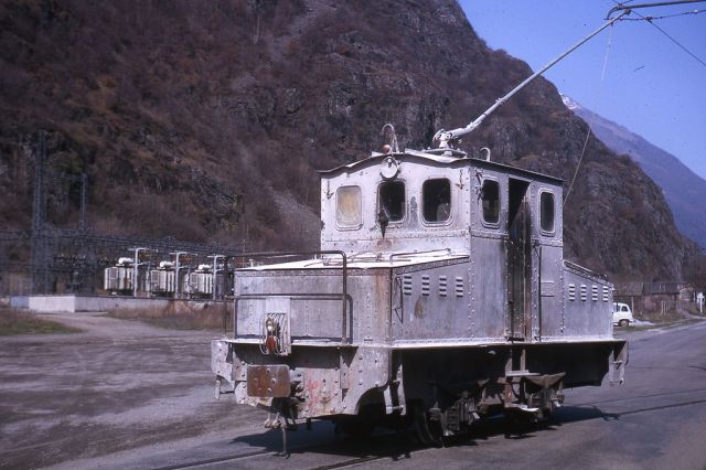

Abran, tu peux peut-être te laisser tenter par la livrée "crasse unifiée" d'un de ses camarades dauphinois...
Source :
jhm0284 sur FLICKR http://www.flickr.com/photos/jhm0284/se ... 367319440/

Merci Yves, mais lui C'est un tracteur d'une industrie privée de la Romanche, probablement les Ets. Keller-Leleux à Livet ..... Je crois que ceux des VFD étaient verts, comme ceux des papeteries de France à Lancey. Je n'en ai aucune preuve et n'en suis pas certain. :boss:

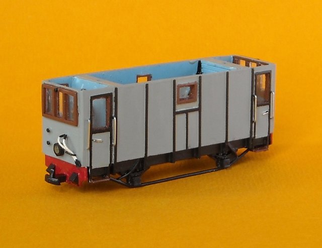

Messagepar malletslm » 09 10 2011 à 21:12

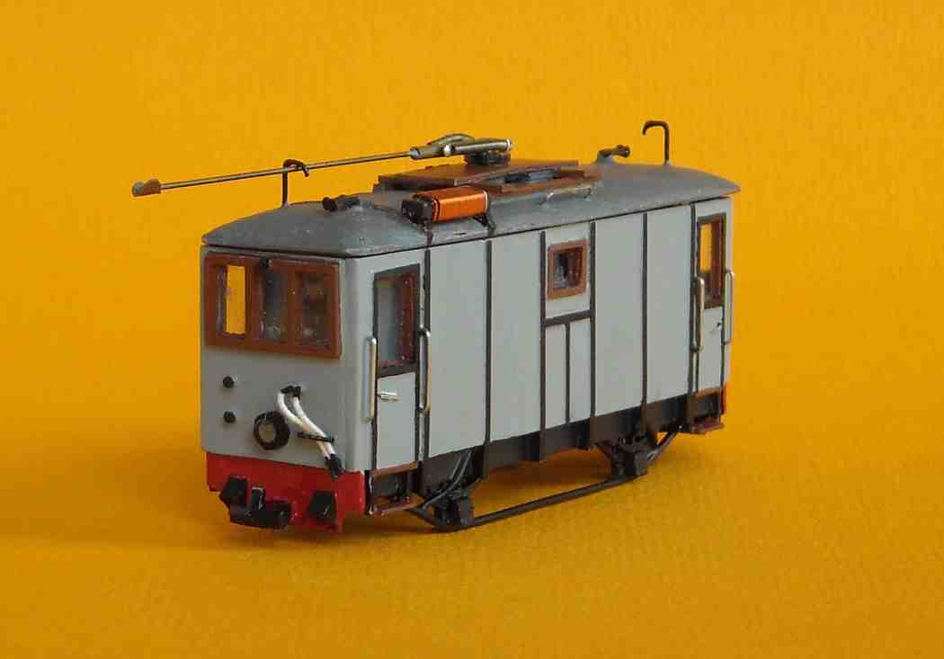

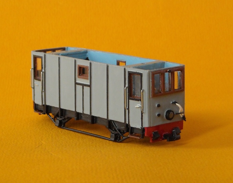

Bonsoir, voici quelques nouvelles photos du T5 en cours de construction, transmises par Abran... :D
... on constatera qu'il a pris des couleurs ;) , mais sa livrée grise doit encore être considérée comme provisoire, Abran attend encore un éventuel témoignange oculaire :idea: avant de trancher !

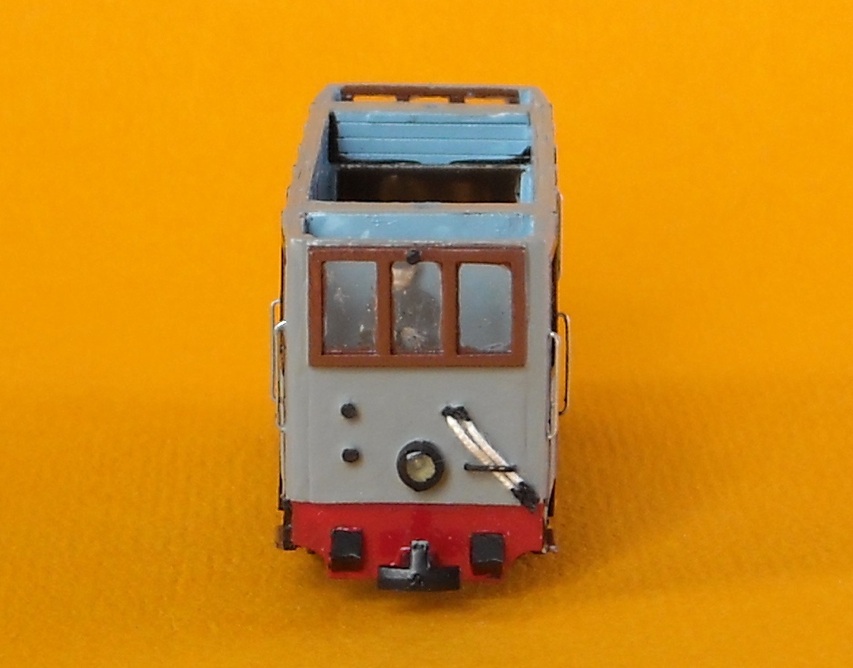

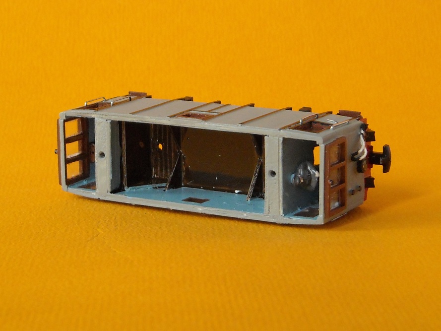

Messagepar Abran » 09 10 2011 à 23:33

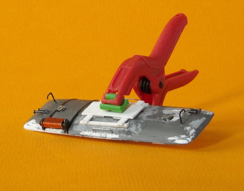

C'est cela même. Comme on peut le constater il y a encore pas mal de "bavures" de peinture a rectifier notamment au niveau des entourages des baies, mais a tant qu'à faire j'attends des confirmations sur la livrée. En tous les cas on peut apercevoir le compartiment central où un lest va prendre place au centre cependant que les deux vis de fixation du bloc moteur Halling se trouveront contre les parois de séparation d'avec les cabines ... L'une de ces cabines est "peuplée" d'un wattman et d'un controller, l'autre cabine simplement d'un controller sans ses manettes (lesdites manettes passant d'une cabine à l'autre avec le wattman). Le toit, mastiqué et poncé, avec l'embase de la perche sous presse. Il m'a donné bien du souci car il m'a fallu maîtriser des phénoménes de déformation dus au retrait résultant du durcissement du mastic. Quoi qu'il en soit la perche est arrivée et il sera terminé demain. Si tout est sec je monterai les 3 parties, le bloc moteur sous la caisse et le toit par dessus; tout devrait rouler avant demain soir #B6 .
Vi, pendant qu'il y en a qui se balladent du côté de Sedan il y en a d'autres qui bossent .....! :E1

Messagepar malletslm » 10 10 2011 à 21:50

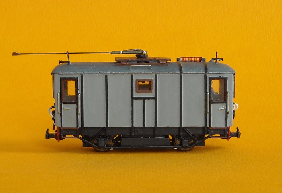

Oui, mais ça se précise !!! :D : nouvelle livraison de photos aujourd'hui par Abran...
... on attend de voir l'engin posé sur son châssis moteur, maintenant ! #B5

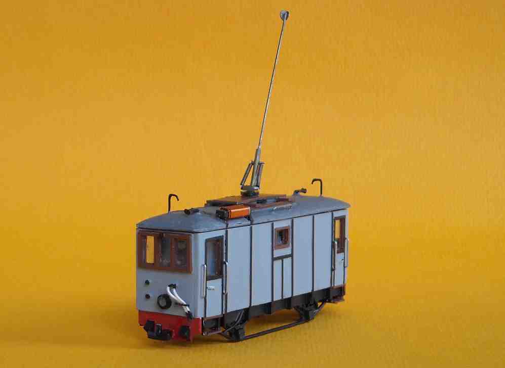

Messagepar Abran » 11 10 2011 à 00:08
Voila JM, tu voulais connaître la perche sélectionnée ... Je te la présente. Je viens de monter le bloc-moteur Halling et effectuer les retouches ... Essais ... Tout baigne et roule ... Halling, c'est tout dire. Photos demain. :ipb-251

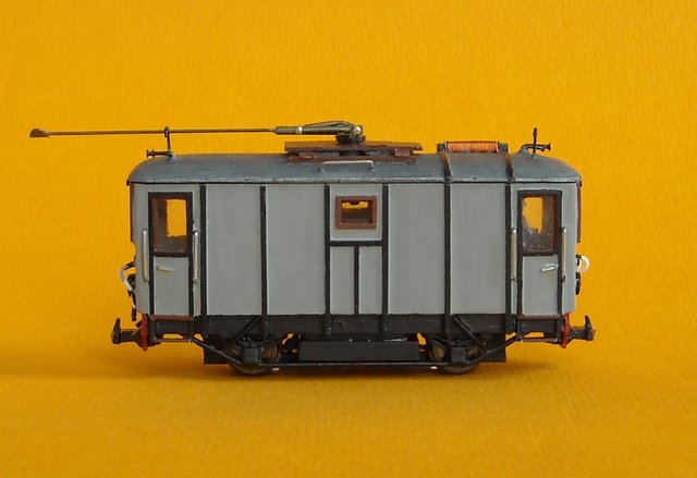

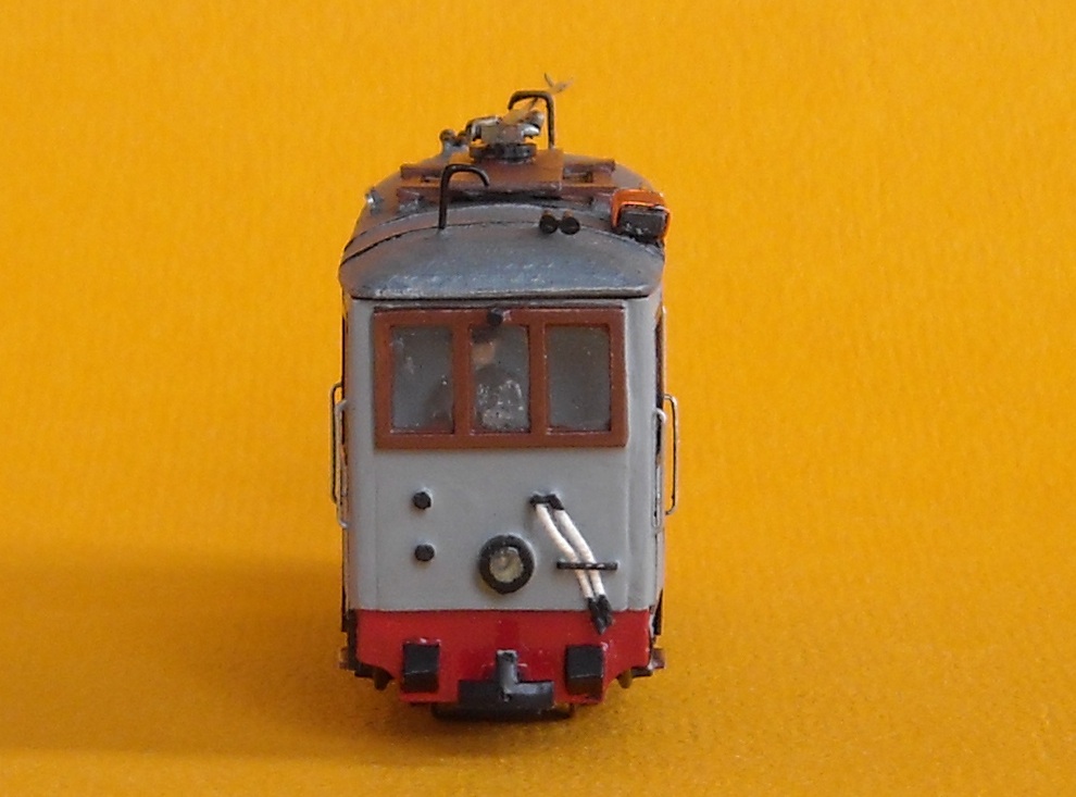

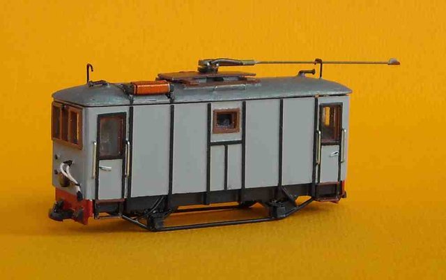

Messagepar malletslm » 11 10 2011 à 19:31

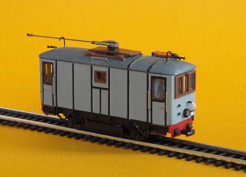

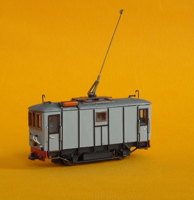

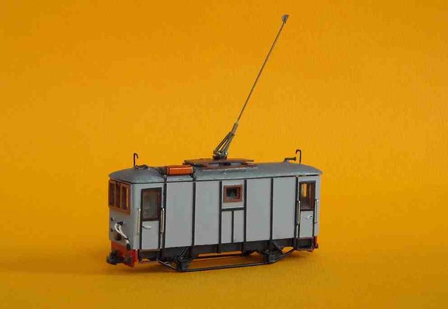

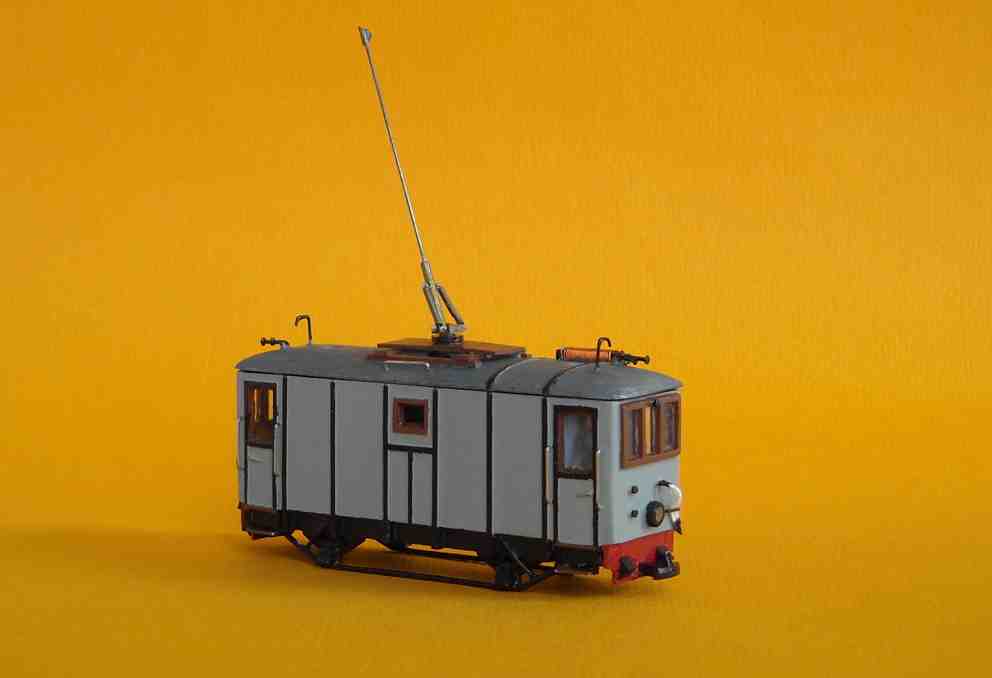

Hop ! on est demain :D ... et les photos sont là :
Perche déployée...
... et perche repliée :
Prêt pour un galop d'essai... ;)
... le wattmann est à son poste !
Le fameux châssis Halling...
... et une petite dernière pour la route ! #B2
Mis à part la question de la livrée grise ou verte, ce T5 n'attend plus qu'un réseau ! :mrgreen:

Messagepar Abran » 12 10 2011 à 19:08
S'cusez pour le commentaire, j'étais plongé dans la lecture du dernier numéro de "Voie Libre" où un bon article relatif a la Mallet de Lematec m'a vivement intéressé. Mais trop tôt pour y découvrir les nouveautés de Sedan. Prochain numéro l'an prochain ! :E1

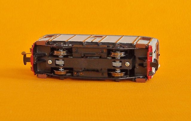

Ceci dit et pour en revenir au T5 terminé (toujours pas de précision au sujet de la livrée), vous pouvez enfin découvrir le bloc moteur en place, vissé dans son berceau par l'intérieur de la caisse car le trous de fixation d'origine sont perçés sur et non sous le bloc. Prenez soin des lames de prise de courant mal placées et fragiles, ce bloc est a manipuler avec précautions mais il fonctionne bien. La perche est câblée sur un pôle du moteur au moyen d'une prise modèle informatique, sait-on jamais .... L'accés aux 2 vis maintenant ce bloc se fait par retrait de la toiture, elle-même fixée par 2 vis masquées par la couche de peinture (bien grasse à cet endroit), il n'y avait pas d'autres solutions. Le reste se passe de commentaires. :maitre:
Restent les autres projets dans mes cartons, 4 en ce moment, dont 2 ont déjà recu un début d'exécution. Nous en reparlerons sous peu car je dois avant tout trouver des bogies "maximum de traction" et là .... Good luck chap. Faudra-t-il encore voir chez l'oncle Sam ? #B6
