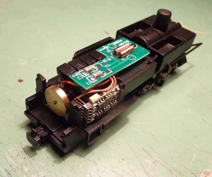

Messagepar :-) gerhard » 21 01 2012 à 20:07
la place est comptée mais du fait que le nouveau moteur est sensiblement plus petit que l'ancien, il reste assez de place à gauche ou à droit p.ex. pour un décodeur kuhn/roco. il faut prévoir la version à fils, qu'on peut enfiler dans la platine.

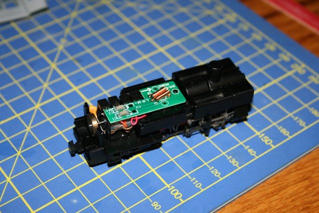

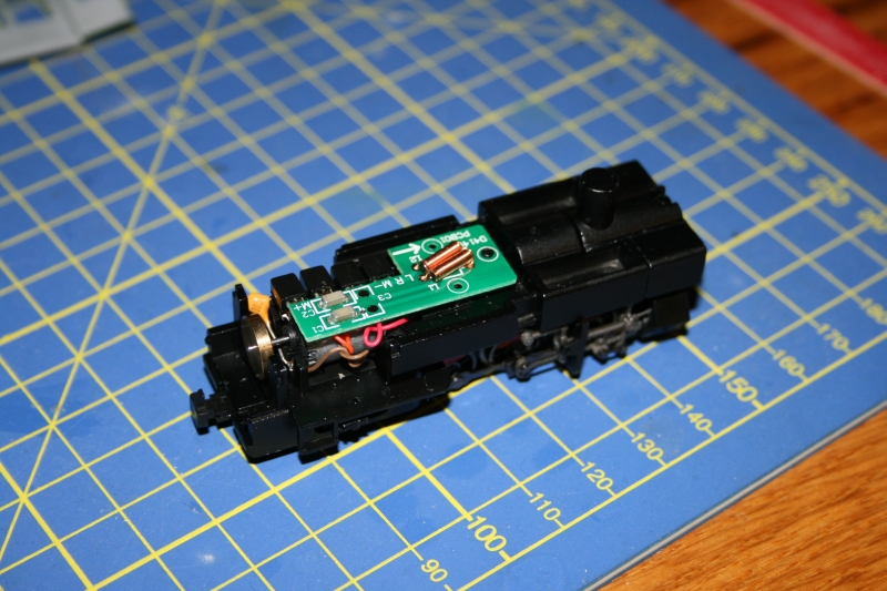

Messagepar Storm » 21 01 2012 à 20:33
Effectivement, je n'avais pas envisagé cette option #B6
Le chassis de le bête:
Si quelqu'un peut me dire l'utilité de cette platine et des composants :F9 Le condo d'antiparasitage étant de l'autre coté et directement cablé sur le moteur, on l'aperçoit derrière le volant d'inertie…
Messages: 23960
Re: Liliput 2011 (2015)
Messagepar Kazh du » 21 01 2012 à 20:52
J'ai l'impression que c'est une self de lissage, j'ai le même composant sur un moteur Fleischmann.
J'aurai tendance à dire que le décodeur remplacera efficacement cette platine....mais peut être que je me trompe lourdement :oups2:
Messagepar Storm » 21 01 2012 à 21:01
Les 4 blocs noirs sont des caches: visiblement le câblage arrive et repart de là donc, on va utiliser ça pour câbler le décodeur pour la partie moteur :B3 Par contre, je m'amuserais bien à mettre des LEDs CMS dans les phares C7

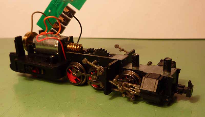

Messagepar :-) gerhard » 21 01 2012 à 23:30
... voici avec un décodeur (juste mis en place pour la photo, pas connecté). et l'énorme avantage de ce chassis nouvelle conception: on peut le mettre complètement à poil, le lest n'étant plus (comme sur les anciennes versions) d'un bloc avec le chassis, mais vissés - quel bonheur pour les conversions !
