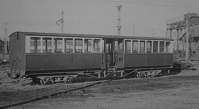

Je ne crois pas: en voici une photo (par B. Rozé ?), tirée de l'ouvrage "Annemasse-Sixt/Annecy-Thones" par J.Chapuis et J.Reynaud aux éditions du Cabri/1994:
voiture CEN.jpg (168.17 Kio) Vu 3823 fois
L'ouvrage précise qu'elles furent construites en 6 exemplaires (numérotés R13 à R18) en 1934, pour renforcer l'effectif du nouveau matériel électrique mis en service cette époque. Pour ce faire, on avait installé sur un châssis neuf deux caisses de voitures (allongées de 6 à 7 fenêtres) datant des débuts du réseau (années 1890 !)... :idea:
Et, pour l'anecdote, les voitures d'origine à 2 essieux et 6 fenêtres ressemblaient beaucoup, elles aussi, aux voitures belges reproduites par Jocadis: on reconnaît d'ailleurs le style des garde-corps de la plateforme centrale de la voiture reconstruite, qui provenaient probablement des plateformes extrêmes des voitures anciennes ! ;)

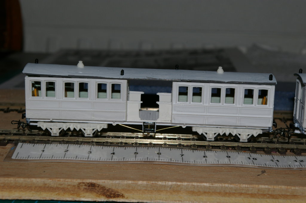

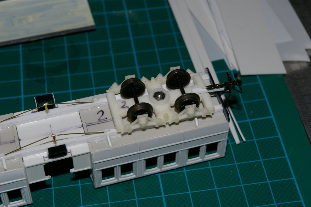

Suite de la construction :
Les aménagements intérieurs (Jocadis classiques) :
Les marche-pieds, faits à partir des marche-pieds Jocadis : deux utilisés pour faire un collés conjointement avec des renforts en CP de 0.3mm. Le marche-pied du haut sert de base de collage sous la plate-forme.
Vous pouvez aussi remarque le montage des attelages Greewich sur une rallonge en carte plastique, avec du fil de 0.4mm, et ensuite collés à la cyano sur le boogie.
La vue de profil :

Messagepar Marcel » 05 01 2011 à 00:54
J'ai peuplé et mis en couleur mes voitures.
( images en 1024x680 en cliquant dessus)
Les toits sont collés et les mains montoires en place, ainsi que les marche-pieds d'extrémités. J'ai également entrouvert quelques fenêtres.
MJModélisme
