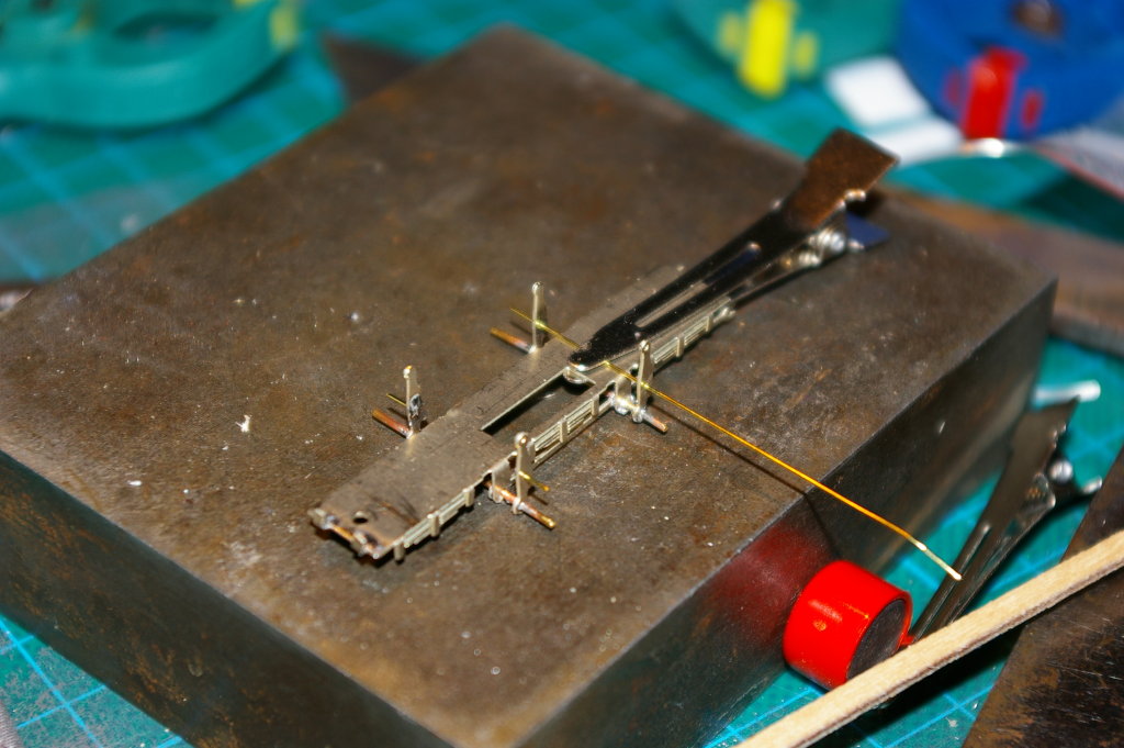

Là je vous présente la vrai première difficulté rencontrée : le fond de châssis et les timoneries (?) de freins :
J'ai longtemps réfléchis au risque de court-circuit, lié au choix du constructeur d'utiliser la machine elle-même comme "conducteur" comme la masse de la batterie dans une voiture automobile. J'avais même découpé des sabots de freins en carte plastique !...
le pliage du fond de châssis ne présente pas de difficultés : les gravures des "plis" sont nettes. J'ai cependant renforcé ces pliages à la soudure pour les supports de freins et les deux petites pattes à l'avant (devant limiter le débattement du bissel).
Sur la photo ci-dessous : à gauche : Les commandes à l'arrière : deux sortes de "L" reliés par un axe traversant le châssis ont été soudées assez facilement : il suffit de garder l'axe assez long pour enfiler les pièces. C'est plus facile de couper l'excédent ensuite (notez que je n'ai pas encore coupés cet axe au raz).
Ensuite j'ai opté de souder les deux tringles longitudinales et les axes transversaux devant supporter les bras de freins "in situ", pour être sûr que tout soit bien en place (l'axe médiant est ensuite coupé à l'intérieur pour pouvoir accéder à la vis) :
Premier écueil !... trompé par la finesse des trous dans ces tringleries, j'ai mis des axes beaucoup trop fins... bon... je les ai coupé côté intérieur puis déssoudés en les extrayant par l'extérieur. Comme les tringles sont restées en place il m'a suffit de repercer le tout au bon diamètre.
Échaudé, j'ai pris soin de préparer les autres pièces, leviers et sabots sans les dégrapper (tellement plus facile !):
Le plus délicat a été des souder les leviers. Je ne suis pas sûr que les coller aurait été une bonne solution :
À noter : ces levier doivent être écartés du fond (ce n'est pas précisé dans la notice), car les sabots doivent venir en face des roues (de toute façon, au niveau des boudins de roues , c'est le court-jus assuré !).
J'ai donc utilisé une languette de bois de 2mm d'épaisseur pour régler le bon écartement. Là encore, j'ai gardé une bonne longueur d'axe pour ne pas m'énerver. En suite cela m'a permis de régler finement l'inclinaison de ces leviers en tordant l'axe à partir de ses extrémités plutôt qu'en forçant sur les leviers (et donc leur soudures).
Même méthode pour le montage des axes de sabots : un axe unique trop long, qui sera coupé ensuite.
Les axes coupés, j'ai collé les sabots à la cyano car ça paraît difficile de pouvoir les assembler sans dessouder ce qui vient de l'être.
Essai de roulement... Ouf ! pas de court-circuit ! :^)

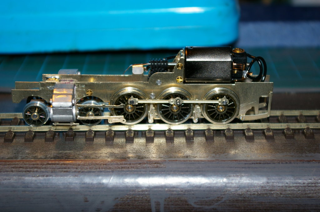

Messagepar Marcel » 26 07 2010 à 12:37
Bonjour à tous.
Après 15j de "baby sitting", je viens de reprendre l'ouvrage en m'apercevant de ce que j'ai crû longtemps une erreur de ma part.
Voici la photo de la bielle principale, telle que je l'avais montée, tout content de n'avoir aucun point dur :
Voici le dessin de la notice de montage : on voit bien que mes bielles sont montées à l'envers ! :
(le "8" est couché vers l'avant dans mon montage, et vers l'arrière sur le dessin)

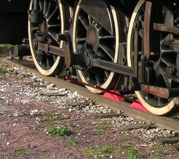

Poutant, après de longs et vains efforts pour faire tourner l'embiellage quand je le monte comme indiqué sur la notice, je me suis finalement convaincu que c'est bien la notice qui est erronée (!).
Voici un détail d'une photo trouvée sur le web de la machine, privée de la distribution, qui montre que mon premier montage était le bon (le "8" est couché vers l'avant) :
Étonnant, non ???

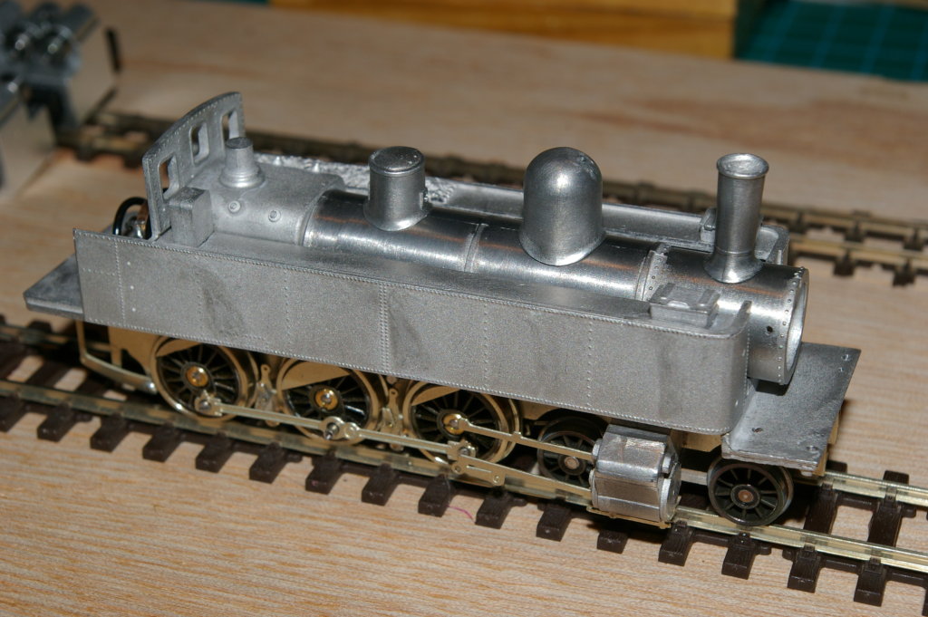

Bon, laissons la mécanique de côté, voici la superstructure "posée" sans collage sur le chassis (Ça passe vraiment juste autour du moteur !, génial !) :
Pas mal de travail pour éliminer les traces du joint de moulage (les deux côté du moule ne sont pas bien alignés sur toutes les pièces cylindriques, cf la troisième photo). Les perçages sont presque tous faits.
Une question avant de continuer : dans quel sens dois-je poser la sablière ? : s'ouvrant vers l'avant comme sur cette photo ? ou dans l'autre sens, charnière à l'avant ? Merci d'avance de vos avis ... avisés :
