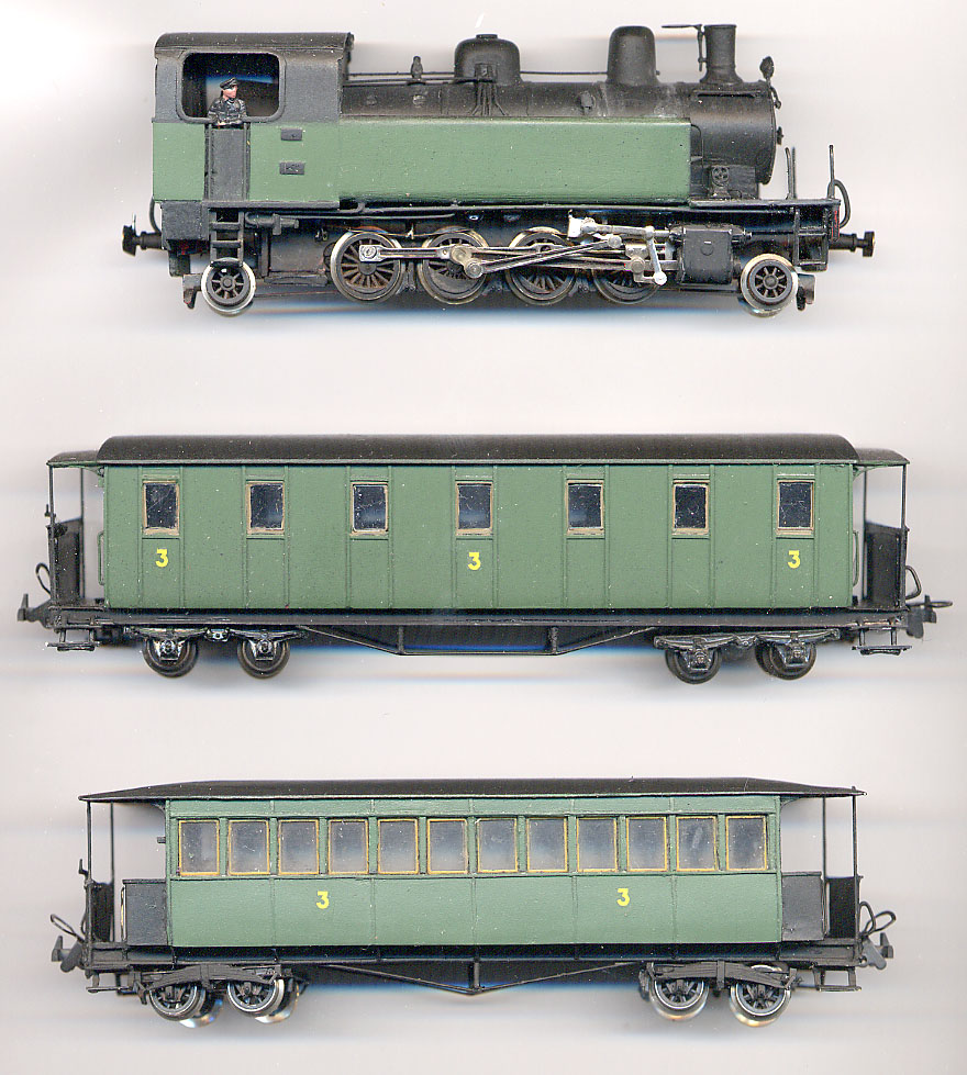

Je n'ai pas de photos de matériel Mougel ou Geco, mais de mon matériel Cambrésis. Sue la loco, j'ai simplement mis un picot sur le tampon arrière, et sur les voitures, fixé des attelages style BEMO à bonne hauteur sur les châssis.
Je précise que malgré le déport et le manque de débattement des tampons, je n'ai aucun problème en courbe de 50.
