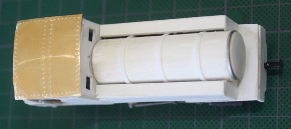

Messagepar Tyrphon » 15 06 2009 à 08:28
Franchement, je conseille le tube plastique. Si le diamètre est trop petit, tu l'habilles de quelques couches de carte plastique (mince pour les enrouler sans problème).
Tu pourrais aussi augmenter le diamètre en le fendant et en insérant des cales dans la fente, mais ça le marchera pas pour la partie arrière de la chaudière où le cylindre n'est pas complet.

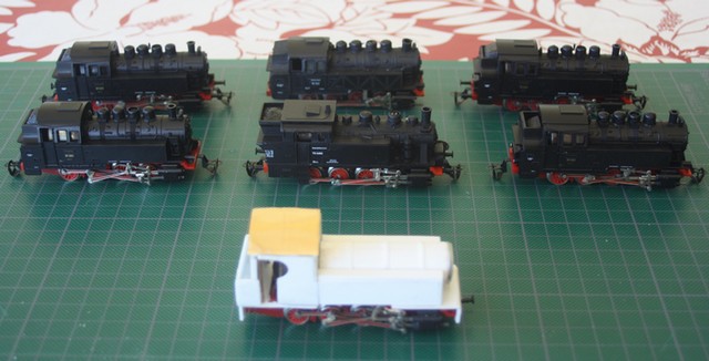

Merci à tous pour vos différents conseils, mais je tiens à rappeler que je suis à 6.000 km (au moins) du magasin de modélisme le plus proche. Je suis donc contraint de faire avec les moyens du bord... J'ai suivi le conseil éclairé de Tyrphon et j'ai retravaillé la chaudière en tube de PVC rigide, de façon à atteindre les 47mm de diamètre préconisé par Storm. J'ai également rallongé les caisses à eau, car le mécanisme d'entrainement d'origine de la 040T peut ainsi mieux s'intégrer sous la superstructure, comme sur le modèle Gecomodel.
J'ai aussi fait un essai de métal embouti pour le toit de l'abri, pour faire figurer les rivets apparents. Enfin, rien ne vaut une réalisation industrielle, surtout quand je pense que ma cavalerie de 040T compte six autres éléments à transformer en Corpet-Louvet 030T ou 040T...

Le 20ème de cavalerie passe !

Quel stock ! 8^O
Au moins, tu as une réserve de dômes et sablières ... Il devrait y en avoir qui "collent", non ?... :^>

A Papeete vous appeler un placard comment ? :H1 :H1 De nombreuses variantes en perspective #B6
[ http://nsm01.casimages.com/img/2009/06/16//090616124353686523881349.jpg ]
C'est de l'élevage :meuh :ipb-169

Messagepar Punavai » 17 06 2009 à 05:09
Il y a deux ou trois ans, sur e-Bay USA, je suis tombé sur un marchand qui bradait des produits TT Zeuke dont l'importateur américain avait du faire faillite. J'ai donc acheté des lots de locos neuves, vendues par deux, pour une cinquantaine de dollars le lot. Le transport m'a presque couté aussi cher que le matériel, pour le faire venir à Tahiti #B7 . A l'époque, j'avais déjà envisagé de faire du métrique, mais faute de matériel, j'avais en définitive construit un module en H0 voie normale de type Midi. Avec la sortie du matériel de "Trains d'Antan" qui est vraiment superbe, je suis encouragé à reprendre mon projet de module métrique.
