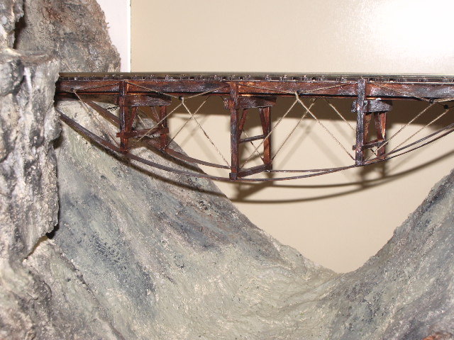

Au risque de sortir du fil ( frappez pas !) comment trouves-tu mon petit pont "Gisclard" ? Oui oui, le même Gisclard que celui du Canari.... quand il était militaire ...???

génial, le petit pont !!! E2 E2 E2

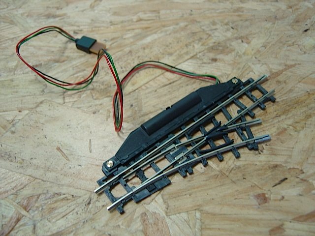

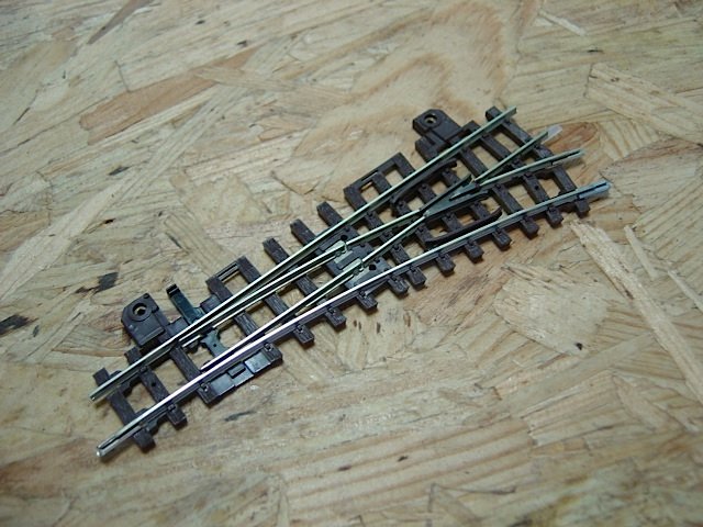

Retrouvées cet apeès-midi en ouvrant une boîte, les deux types d'aiguilles Roco en H0e:
La version "courte" dont la géométrie et le travelage évoquent irrésistiblement le Egger-Bahn #A4 :
... et la version longue, plus "chemin de fer secondaire". On voit qu'en cas de montage du moteur sous la table l'extrémité du travelage est à retoucher, ce qui n'a pas posé semble-t-il un problème majeur à Rnou #B5 :

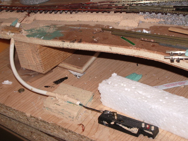

Messagepar Rnou » 02 05 2009 à 12:29
OK Dominique #B6
Moi je résous la commande à distance de manière très simple ( et très rustique) , comme tu vois ci-dessous ... Excuse la qualité de la photo, je suis pas un spécialiste !
A bientôt , sur les différents forums...
Raymond
