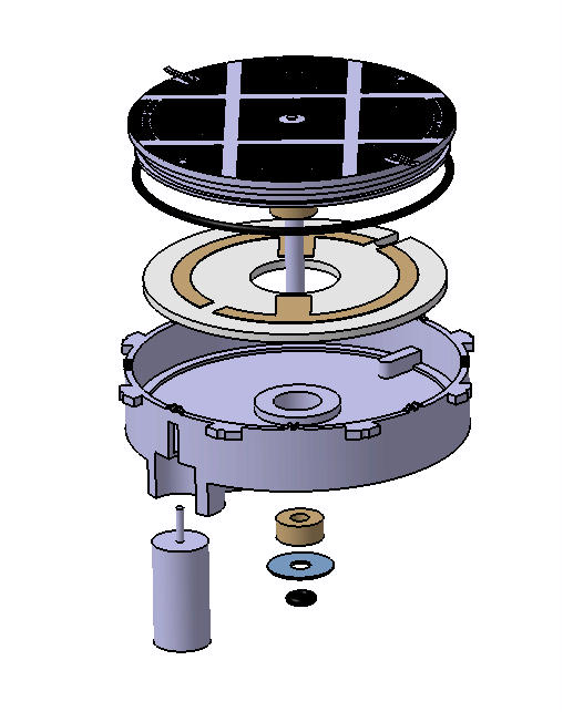

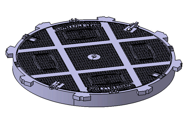

Avant d'ouvrir un post spécifique sur les TS, commençons par le commencement :B3 Pour faire une gare TS, même simple, il faut une plaque de 3m frabriquée par Chappée au Mans. Comme je ne trouvais rien de sympa sur le marché, j'ai pris la souris:
Ca fait 36mm de diamêtre pour 3 d'épaisseur, je me suis déjà amusé à numériser des trucs mais là, pour une fois, le modèle est parti chez Drim3D dont j'attends le retour. Comme j'en avais discuté avec "certaines personnes d'expérience", bien sur il a fallu faire évoluer la chose vers un modèle fonctionnel :C6 Voilà ou j'en suis:
plaque chappee-3.jpg (29.65 Kio) Vu 2859 fois
Le principe d'alimentation des voies sera le même que celui du pont Interfer/Mougel. La plaque ne pourra faire qu'un demi-tour ce qui est suffisant pour retourner une machine ou desservir des voies en épi. le seul indexage sera pour le demi-tour, pour les voies en epi, ça sera "à l'oeil". Reste à finir les CI et les butées... Chaque chose en son temps C7
Si le premier proto (statique) est viable niveau gravure, je lancerai le prototypage du modèle fonctionnel et pour la suite, ça ne dépendra plus de moi :rod_siflet

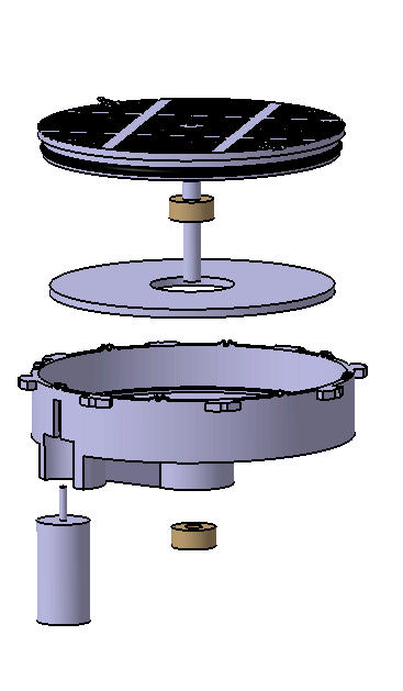

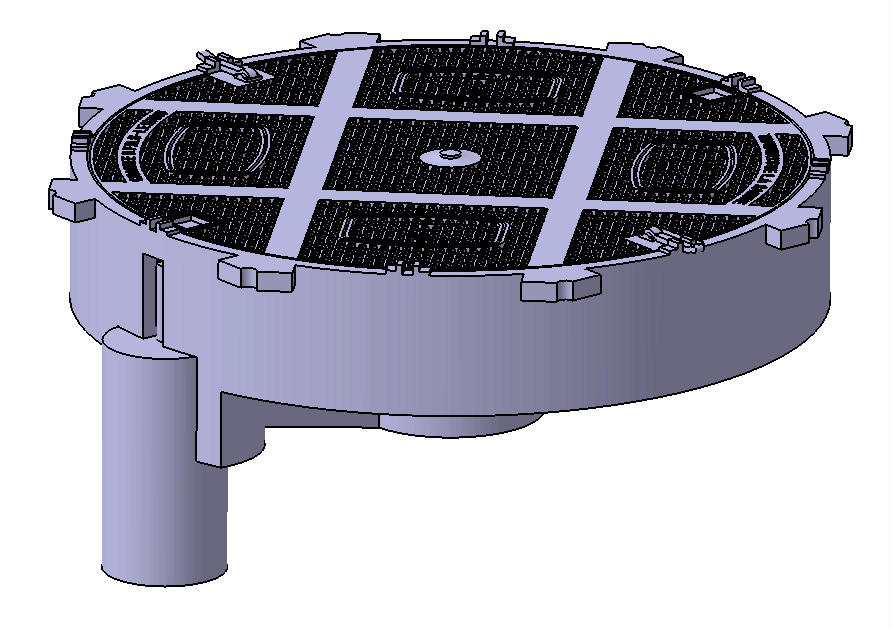

Ca avance doucement, l'indexage et le CI d'alimentation des rails.... N'allez pas penser que le peu de chose dessiné prend un temps fou, en fait, ça va assez vite :B3 En fait, la réflexion sur la conception (ce n'es pas de la simple numérisation d'après des plans et la place est plutôt comptée :oups2: ) et la desgustation d'une excellente blanquette C7 ont occupé une bonne partie de la soirée C7 :rod_mdr2

Ça sert de relire ses posts, je viens de m'apercevoir d'une belle erreur de conception C7 :rod_mdr2 Une mousse à RailExpo à celui qui trouve avant demain soir quand je modifierai :beer1

Messagepar 3DMetrique » 18 11 2013 à 01:32
Bof faut pas trop pionter H6
Cyril
Messages: 3741
Re: La 3D comme vous l'avez rêvé
Messagepar Beyer-Garrat » 18 11 2013 à 08:09
Absence d'entaille ne nuit pas C7
Tu attaque directement avec l'arbre moteur sur un joint torique par frottement ?
Quel rapport de réduction ?
