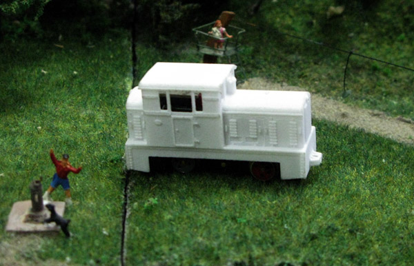

Il n'y a pas que Shapeways. Lors du voyage GEMME en Bourgogne, nous avons découvert au club du Creusot des caisses de locotracteurs HOm conçues pas JPDuval et diffusées par Sculpteo:
C'est ici: http://www.sculpteo.com/fr/s/jpduval/
Bien sur, il semble que ces modèles soient plus des évocations que des reproductions parfaites, et que des dimensions ont été adaptées, voire des capots ajoutés, pour que les caisses s'adaptent sur les châssis prévus, mais ce n'est pas cher et, en HOe industriel, ce n'est pas très grave!

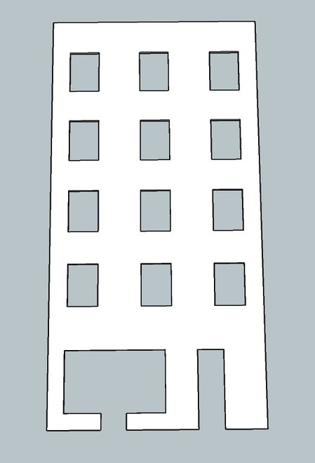

Foin des astuces vaseuses (ou valseuses ??? ;) ) je viens de passer trois soirées à tenter d'apprivoiser Sketchup...
Visionnage des tutos sur Yputube, lecture du forum qui va bien, et feuilletage de Sketchup for the dummies sur Amazon... et pourtant j'arrivai pas à grand chose,sauf à dessiner des trucs aux bonnes dimensions et bien positionnés, mais sans arriver à les mettre en relation.
En fait, je cherchai à percer un mur de 1,5 mm d'épaisseur par 9 fenêtres. Jusqu'à ce que je comprenne... enfin... qu'il ne fallait pas partir d'un mur épais, mais d'une simple face dans laquelle il n'y avait aucune difficulté pour percer les fenêtres et de ne faire l'extrusion du mur à 1,5 mm qu'après avoir ménagé toutes les ouvertures...
Et voilà le résultat :
Bon, c'est pas tout gagné, car la version gratos de SU ne permet pas d'exporter en .stl et que je n'ai pas encore trouvé de convertisseur pour ma machine permettant de passer du format collada à stl... mais ç'est déjàà un premier pas vers la modélisation 3D :ipb-251

Re: La 3D comme vous l'avez rêvé
Messagepar La Mouette » 17 07 2013 à 22:13
C'est un peu le principe des logiciels de CAO 3D. On part d'une (ou 2 ou plus dans le cas des balayages ou des lissages) esquisse 2D à laquelle on applique une fonction (extrusion, revolution) pour creer un volume.
Pour une sphere par exemple on dessine un demi cercle et son diametre et on fait pivoter le 1/2 cercle autour du diametre.
Cela etant dit dans ton cas, rien n'empeche de faire un 3D de la plaque sans ouverture et d'enlever ensuite de la matiere.
C'est même prioritairement la solution que j'aurais tendance à adopter car elle permet ultérieurement de modifier/moduler/ajouter/retirer des ouvertures sans toucher aux esquisses qui définissent les dimensions générales du batiment.
Messagepar chris31 » 18 07 2013 à 21:10
Beenn oui... c'est ce que j'ai essayé de faire pendant deux jours :cry:
Mais, a priori, Sketchup ne fonctionne pas du tout comme ça : un volume extrudé est forcément creux : deux faces infiniment fines séparées par... rien ! Donc toutes les fonctions habituelles et booléennes entre solides ne fonctionnent pas dessus. À concept différent, solutions différentes :rod_siflet
Messagepar La Mouette » 18 07 2013 à 21:20
Je serais vraiment surpris que ce logiciel qui sait faire un ajout de matière par extrusion (extrusion positive) ne sache pas gérer un enlèvement de matière par extrusion (extrusion négative).
Ce qui n'a pas grand chose à voir avec une opération booléenne (addition, soustraction, intersection entre 2 ou plusieurs solides).
Sinon comme dit Pascal laisse sketchup qui de toutes façons n'est pas fait pour faire de la modélisation en vue de production ...
