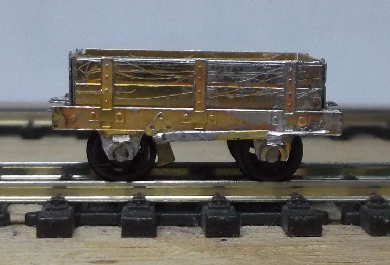

Les drasines Billard et le lorry sont de nouveau disponibles.
À souligner : tous les modèles MJM dispo en même temps, c'est exceptionnel ! :o)

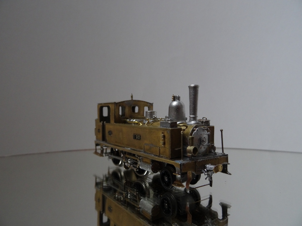

Les draisines en cours de montage :
Le Lorry :
La 120T du Réseau Breton :
MJModélisme

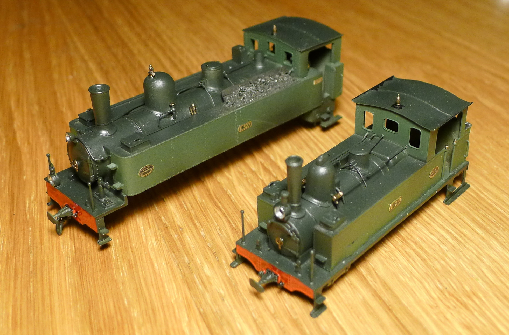

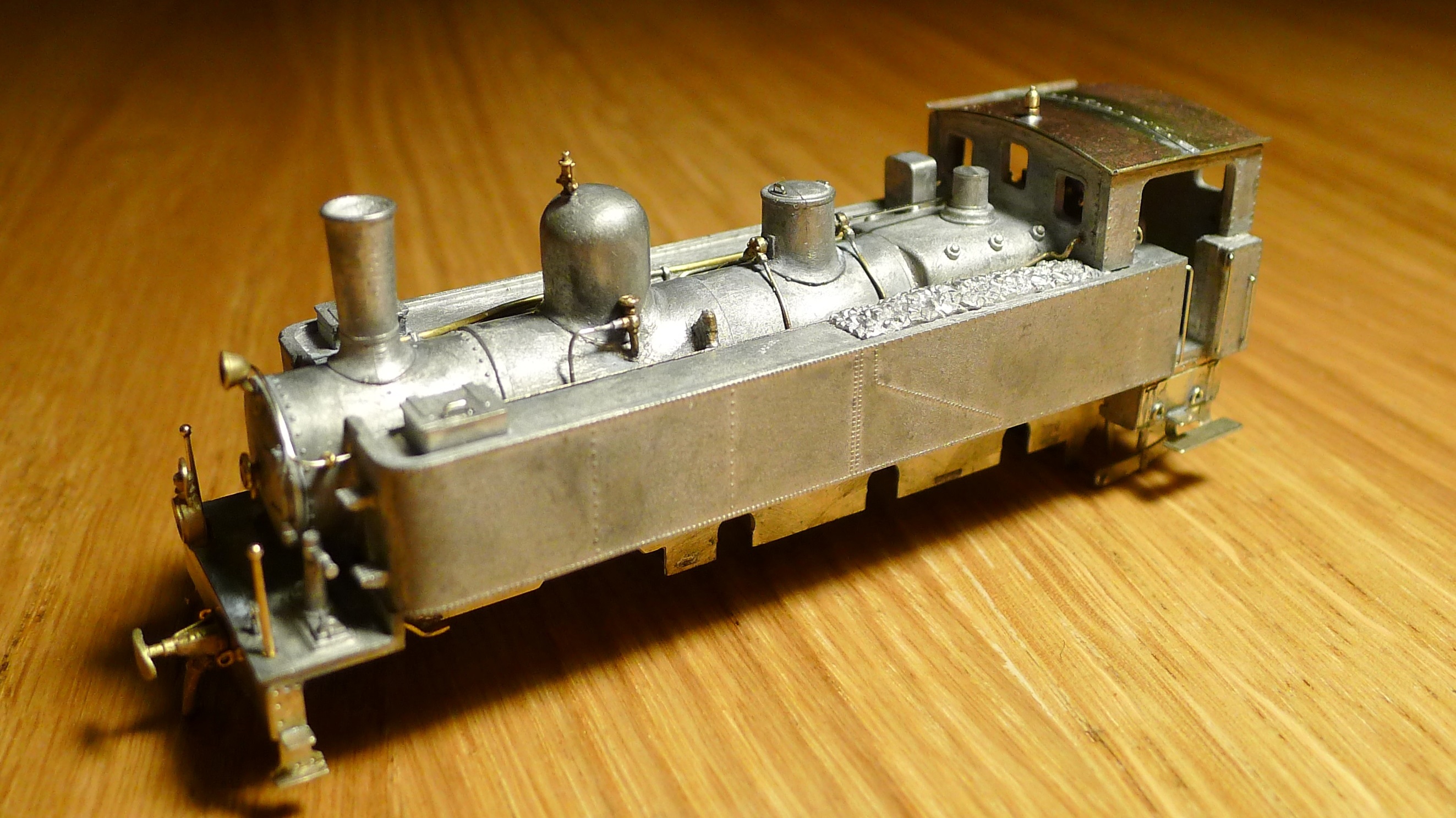

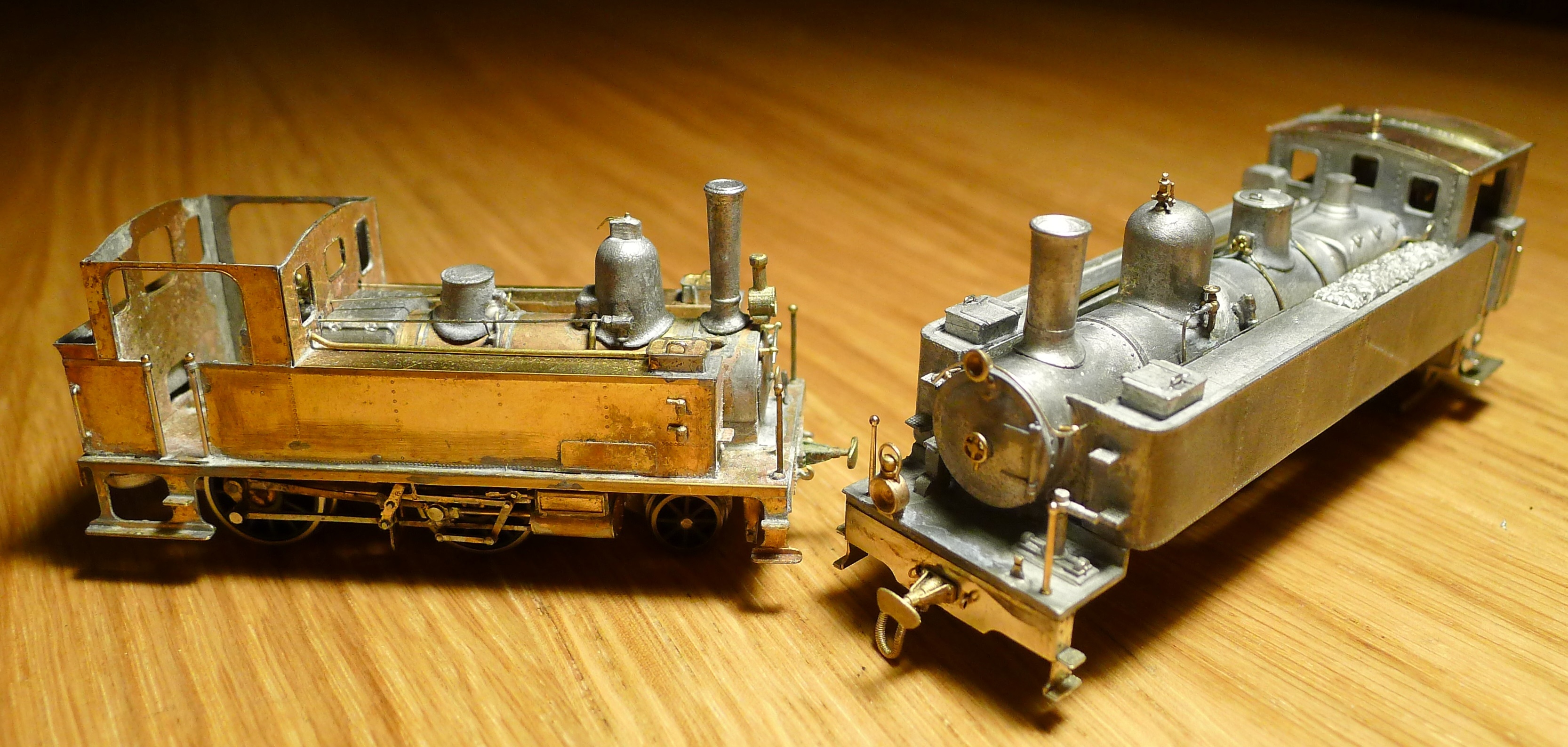

Quelques photos de la petite 120T en compagnie de sa grande soeur la 230T qui elle attend ses roues Apogée Vapeur...
Olivier

Bonsoir,
Toiture laiton sur la 230?

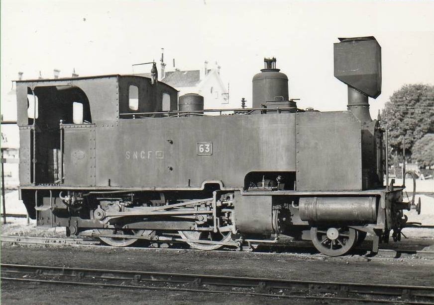

@Marcel : La Coureuse aurait-elle fait du service sur le BA? J'ai comme l'étrange impression qu'elle ressemble fortement au(x) 120 T qui etai(en)t en service en Sologne hormis le pare escarbilles.

Non, la seule 120T qui a roulé sur le BA, d'origine POC, n'a que la disposition d'essieux en commun avec la RB... Rien à voir :C4 :H2 :maitre:

Y a comme un air de famille mais ca s'arrête là :B3 :rod_siflet

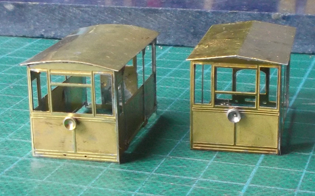

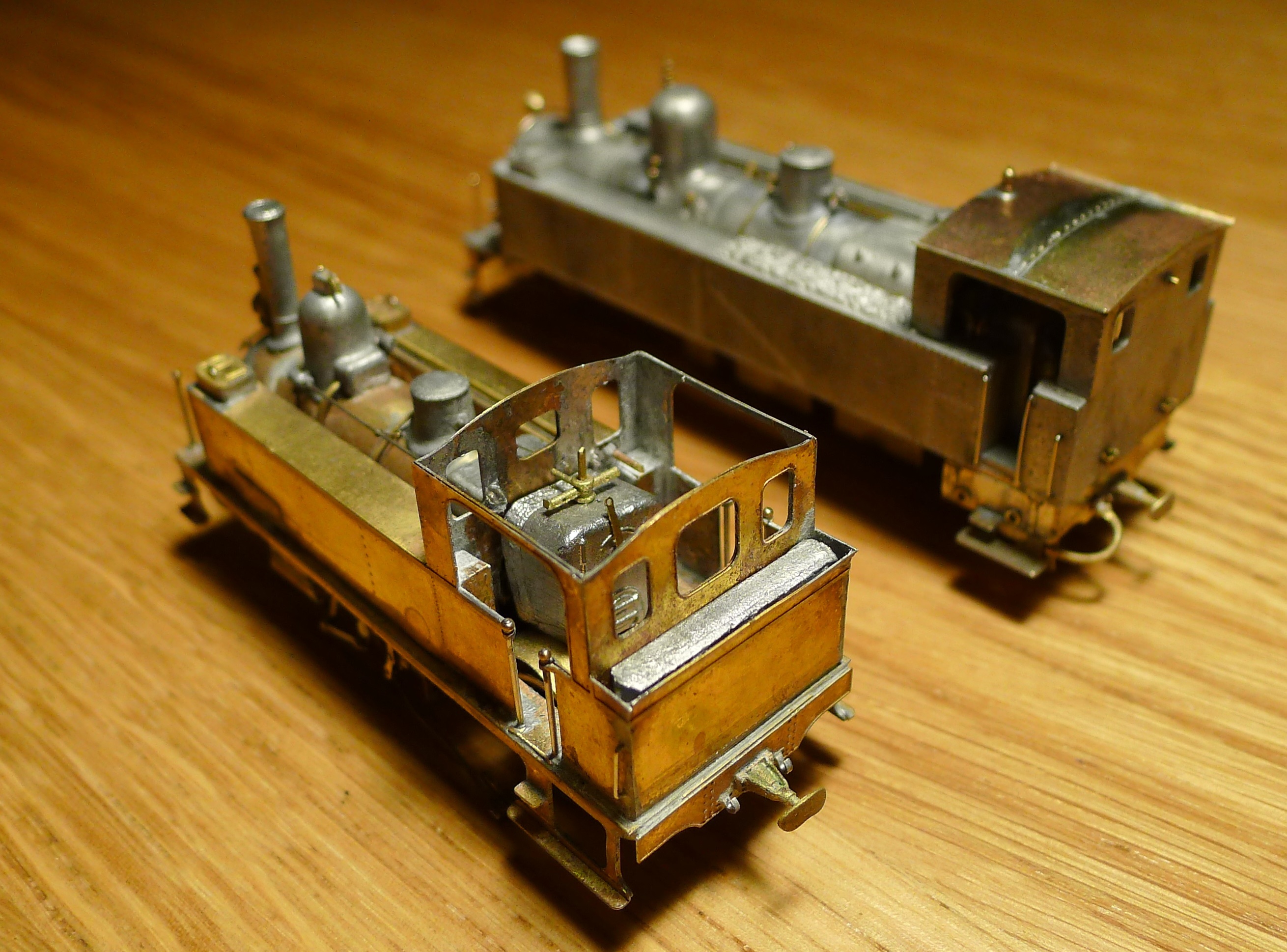

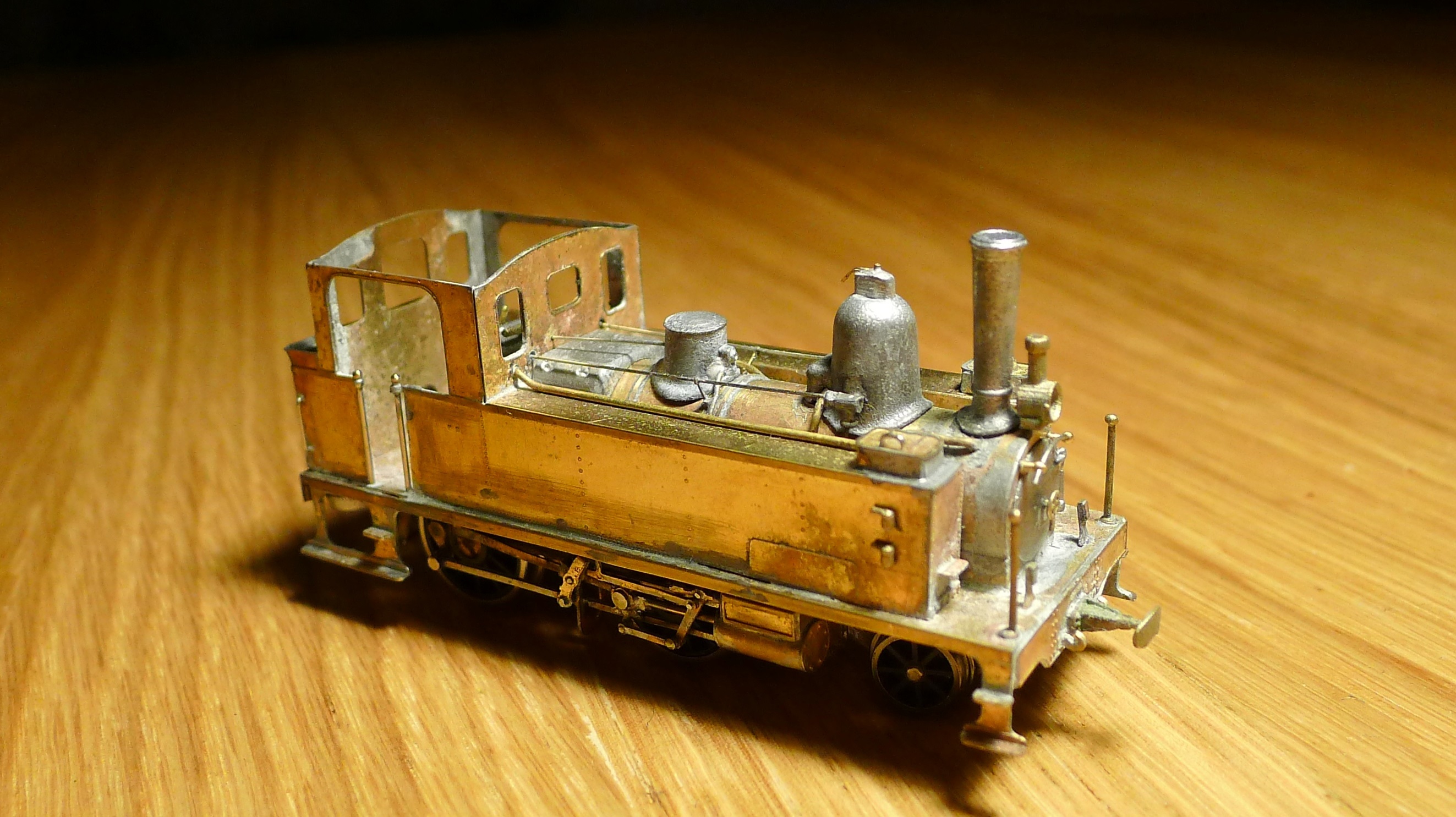

Bonsoir à tous, peu d'interventions ces temps ci mais les travaux continuent!! Oui sur la 230T j'ai remplacé la toiture en métal blanc un peu épaisse par une tôle de laiton cintrée avec une bande rivetée au milieu. Ce n'est pas bien compliqué à faire et payant pour l'aspect de la machine. Les superstructures des deux machines sont maintenant peintes. Les châssis sont encore à l'atelier: celui de la 230T attend ses roues Apogée, celui de la 120T des réglages de la mécanique. je vais finaliser la déco des deux ensembles (marquages et plaques) avant de publier des photos... ;)
Pour la 120T, j'hésitais à souder la toiture de la cabine pour pouvoir installer ensuite la devanture de chaudière, et je réfléchissais donc à un système pour rendre la toiture de cabine amovible. Mais la devanture passe aisément... par le trou du châssis, donc j'ai soudé en place la toiture de cabine avant peinture.
Il faut dire qu'entretemps, j'ai aussi peint une 231A, une 231C (SuperPacific), une 140A, deux voitures Est et une tender 36Q, (le tout en HO #B8 ), donc j'ai du pain sur la planche pour les finitions et les marquages, sans parler de la mécanique...

Pour la toiture amovible, j'ai fait un petit tutoriel :
http://mjmodelisme.free.fr/120T_toiture.htm
Cela peut intéresser d'autres monteurs.

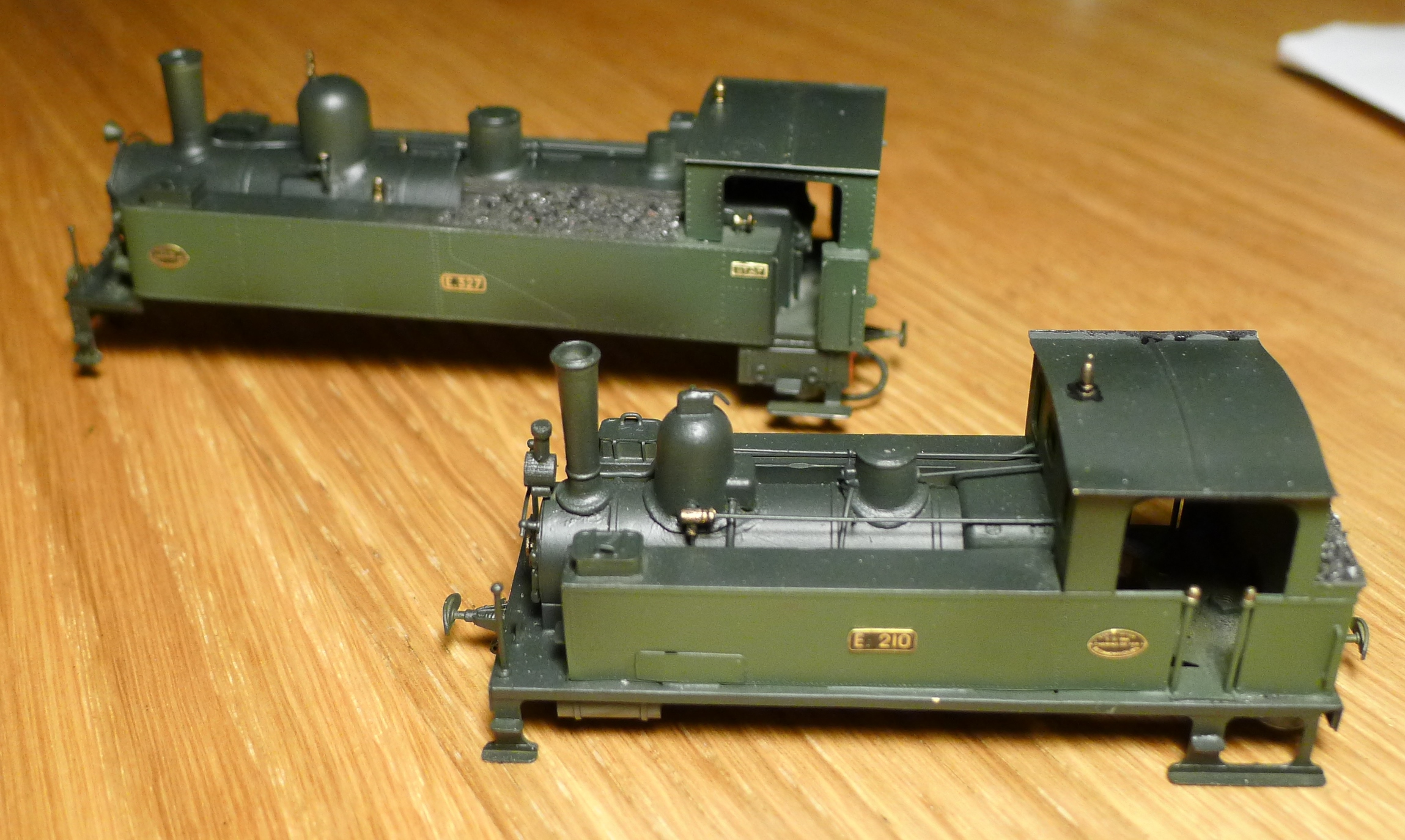

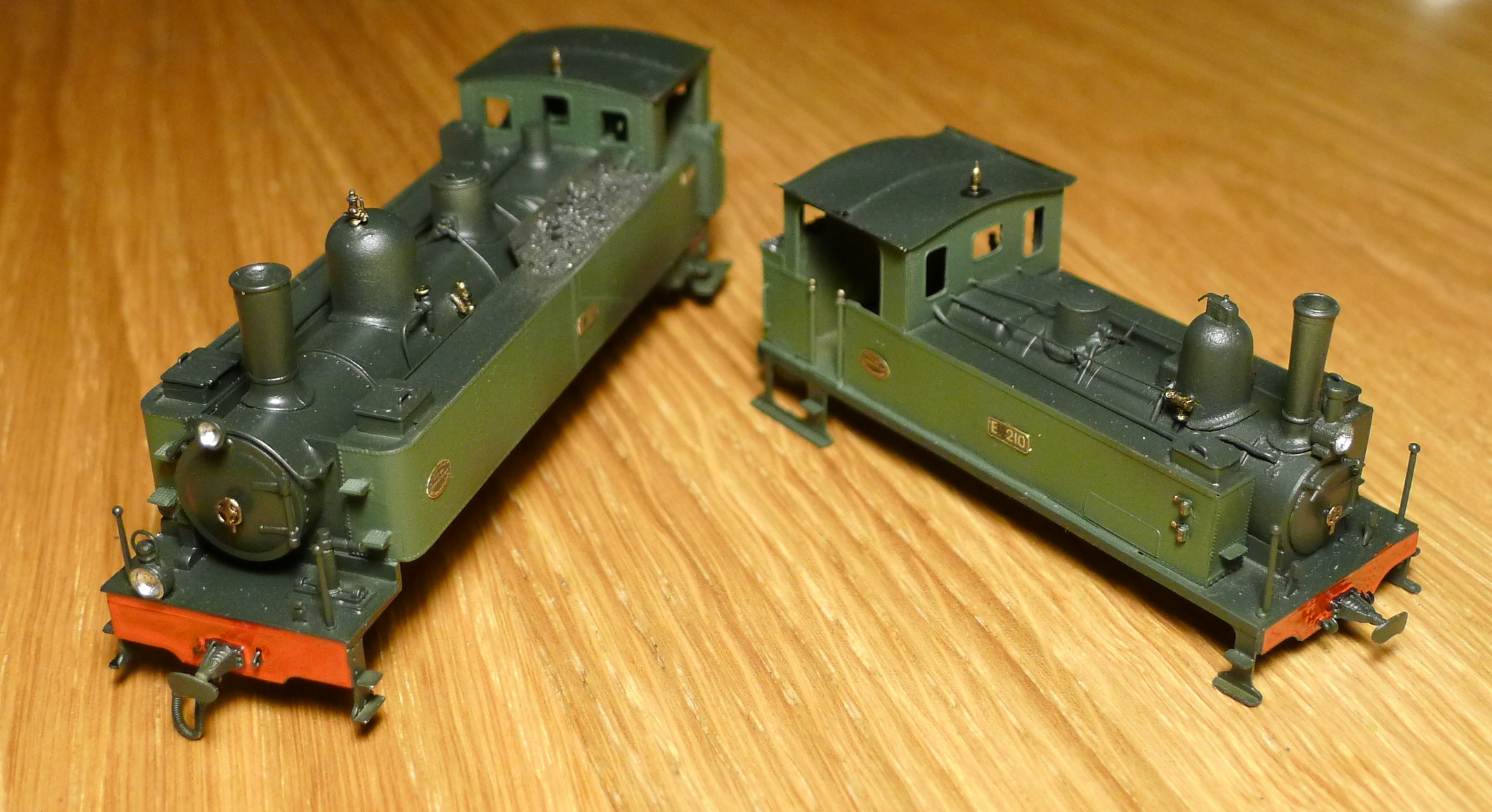

Mes deux bretonnes auxquelles il ne manque que le chassis...
Les petites tâches sur la toiture de la 120T sont des retouches de noir, cela disparaitra avec un petit coup de vernis mat...
