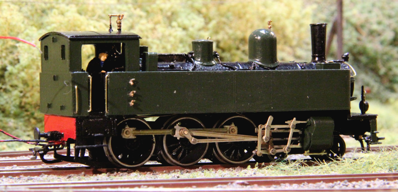

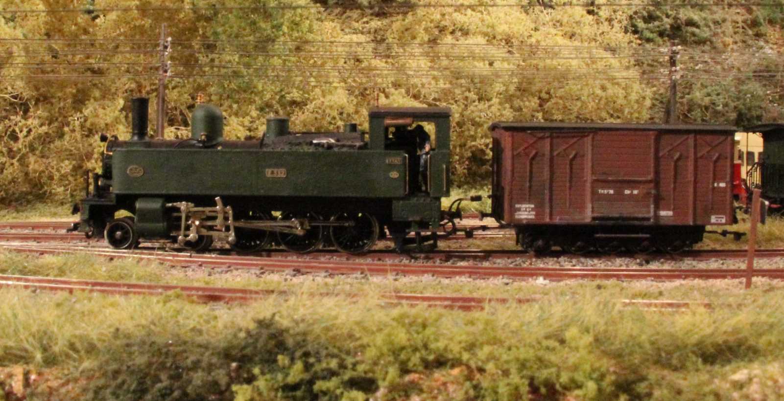

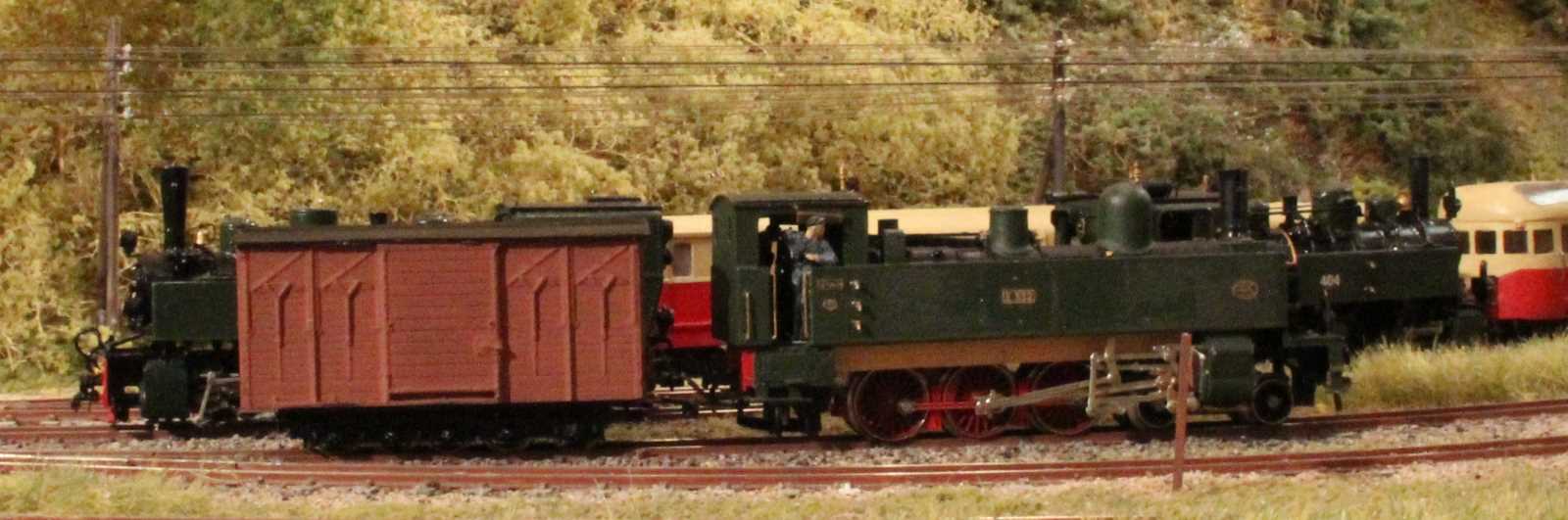

Les 2 230 RB (versions et motorisations différentes) que j'ai passé en 9mm demandent pas mal de modifications sur le châssis ou même remplacement du châssis. Pour l'inscription dans des courbes R330 ou R300, j'ai du me résoudre à supprimer les boudins sur un essieu pour parer au manque de débattement latéral du train d'essieux.
Pour ce qui est du modèle proposé à la vente (cf supra), le passage en 9mm demande certainement le démontage du châssis (ce que je pense hasardeux), le raccourcissement des axes. A vu de nez, il manquerait la jupe de la traverse avant
1ère RB avec un châssis changé (N) et wagon pousseur
La 2ème avec châssis d'origine modifié en attente de son wagon pousseur

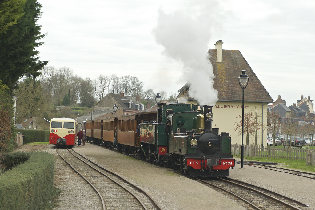

Que d'intrêt pour cette 230T RB. C'est vrai que c'est une belle et imposante machine !
Il suffit de faire une double-traction avec la 030 TIV pour prendre la mesure de son gabarit.
Photo CFBS - Peter Lovell, lors du train du père Noël, 19.12.2015.
D'ailleurs, à l'échelle 1/1, la 230T RB n'apprécie pas beaucoup quelques aiguilles et une courbe trop serrée du réseau des bains de mer.
Gilles, ton scénario pourrait être réalisé, il suffirait que la voiture CBR du MTVS, entreposée à Crévecoeur, viennent à une fête de la vapeur au CFBS.
Finalement, l'intêret pour cette locomotive pourrait peut-être motiver un artisan à produire un kit aux standarts actuels ?
