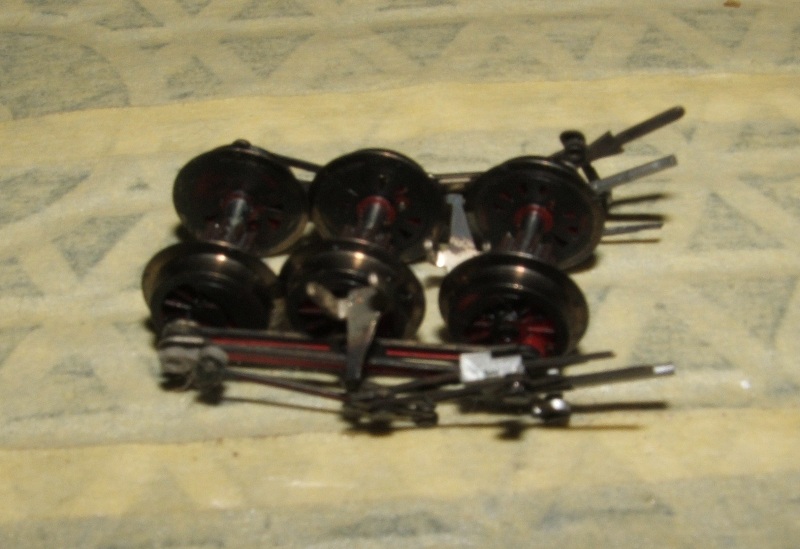

Pas de micro moteurs leur puissance étant insuffisante pour entrainer ces châssis
Ce soir j'ai la flemme alors pour le 4874 ème épisodes vous n'aurez que les essieux C7 bandes de p'tits veinards vous avez les trois dans le même post :rod_mdr2
Bon c'est p'tit c'est noir et ca a même une bande rouge (parce que j'aime les bandes rouges) :H1 :H1 :H1 :H1 :H1
Prépare ta caisse La Mouette je viens de signer avec PME pour les saisons 5 et 6 :demon1

même les intérieurs des roues sont encore rouge C7
Quand j'ai fait mes roues, j'avais enlever les bielles et paser le pinceau y compris entre les rayons des roue par l'extérieur puis par l'intérieur.
Un peu longuet mais au final plus de rouge, et j'ai mis les bielles en "brun huileux" :C9

Plus sérieusement, quelles peintures accrochent bien sur ce genre de plastique ?
(C'est que j'ai deux 030T à faire renaître un des ces jours...)

Pour une bonne accroche? Aucune! Mais comme on ne touche que rarement aux roues (il y a les bielle devant :? ) on ne risque pas trop s'écailler la peinture #B5

Prince Auguste pour les roues et brunissage chimique pour les bielles

J'ai utilisé ma bonne vieille acrylique (Pébéo), légèrement pâteuse mais bien étalée avec un pinceau humide. Bon ce n'est sûrement pas une méthode prévue dans le manuel du parfait petit peintre mais ça a fait l'affaire :rod_siflet
Pour les bielles, passage de brunisseur au coton tige et une très légère couche de peinture ombre calcinée ou un truc comme ça. C'est la couleur que j'utilise généralement pour "salir" les dessous des wagons ou très diluée pour la patine générale.

Pas la peine pour l'embiellage, avec le brunisseur un polissage au coton tige suffit suivi de quelques gouttes d'huile donne une patine plus vraie que nature :maitre:
