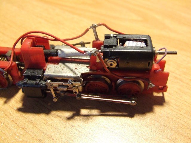

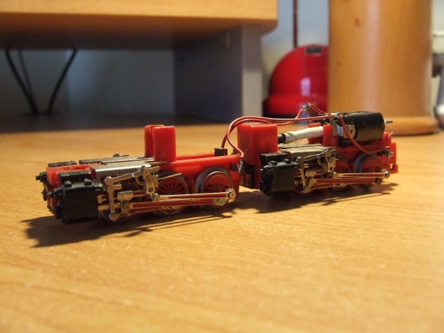

J'ai depuis quelques mois le châssis que celui-ci avait commencé dans les années 85/86 pour réaliser une Mallet Vivarais type SACM. Je crois que c'était les n°409/410 qu'il l'intéressait à l'époque car ces machines ont une grande cabine qui permaient de cacher un peu le moteur.
J'ai ressorti la bête de la boite. Cela n'a rien à voir avec un modèle au normes fines mais je pense que cela peu donner quelques idées pour ceux qui voudraient une version plus "mimo" de cette machine. D'ailleurs quand je vois le châssis devant moi je me dis que je vais sûrement demander le dossier que mon père avait fait à l'époque....

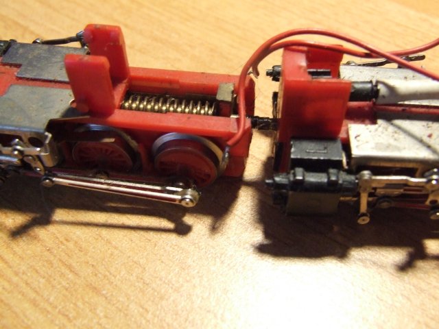

Il a utilisé 2 chassis de 040T TT Berliner recoupés sur l'arrière. Le gros moteur a été remplcé par un petit Mashima, et la transmission du moteur au pignon d'entrainement du truck arrière est faite à l'aide d'un petit souplisso, quant à la transmission entre les 2 trucks, celle-ci est faite avec un ressort emmenché sur les 2 axes. C'est du "brutal" peut-être mais j'avoue que cela fonctionne diablement bien cette histoire.

Le moteur est assez puissant pour entraîner les deux châssis Bruno :D3 Je veux bien croire que ça marche puisque tu le dis mais c'est pour le moins étonnant sans pivot entre les deux :C4 :maitre:

Storm a écrit:Le moteur est assez puissant pour entraîner les deux châssis Bruno :D3 Je veux bien croire que ça marche puisque tu le dis mais c'est pour le moins étonnant sans pivot entre les deux :C4 :maitre:
Je ne vois pas bien ce que tu veux dire Pascal. Entre les 2 trucks il y a un ressort...à moins que je n'ai pas bien compris ce que tu voulais dire.
Le coup du ressort c'est quelquechose que mon père à repris lorsqu'il a construit sa Mallet Decauville en Oe, et c'est très fiable. #B5 :B3

Je voulais dire qu'il n'y a que ce ressort entre le truck avant et l'arrière, connaissant la dureté des châssis BTTB, je me demandais si l'avant n'avait pas tendance à tourner sur cet axe ? Maintenant, ton père a du libérer un peu la transmition pour éviter que ça n'arrive :maitre:

Je trouve excellente l'idée du "ressort-cardan" entre les deux châssis E2 , mais je me pose un peu la même question que Storm: est-ce que ce petit moteur est assez costaud pour entraîner sans trop souffir :
1) les deux trains de roues (sachant qu'avec ces châssis BTTB, j'ai lu que des PME'istes ont déjà vu griller des moteurs en configuration "040" d'origine")...
2) et garder de la puissance pour tirer un train, une fois convenablement lesté (comme le pressent Storm, un lestage sérieux sera à prévoir sur le train avant...)

Pour autant que je me souvienne, il y avait eu des essais de pousse de 2 voitures Bemo à bogie sur notre réseau HOm de l' époque ( avec une bonne et logue rampe ) et cela fonctionnait plutôt pas mal. Il faudrait que je remette etout ça en route pour voir.... :C6

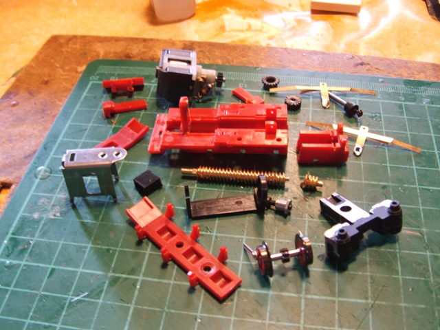

Pour ma Mallet, j'avais envisagé ce genre de transmission entre les deux trucks, mais je n'avais pas osé charcuter les paliers en plastique des grandes vis sans fin pour laisser le passage à la transmission à ressort. Je ne vois pas bien par quoi ils avaient été remplacés sur le bricolage de Papibocfil.

Le plastique et la grande vis sans fin se charcute bien C7
