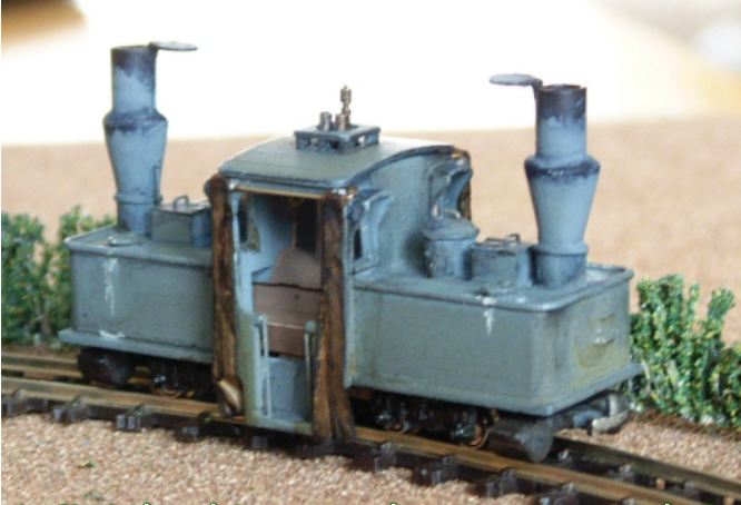

Dispo en 3D en 009 chez chrisjward http://www.chrisjward.co.uk/ artisan Anglais utilisant et commercialisant des caisses faisant appel à cette technologie
Pas mal de chose en 009 (Hoe British 1/76 ) http://www.chrisjward.co.uk/009-ng.html dont cette Péchot pouvant être fournie avec son châssis moteur Kato N
Ce n'est pas très fin et l’état de surface m'a l'air d'être "rugueux" mais cela a le mérite d'exister #B6

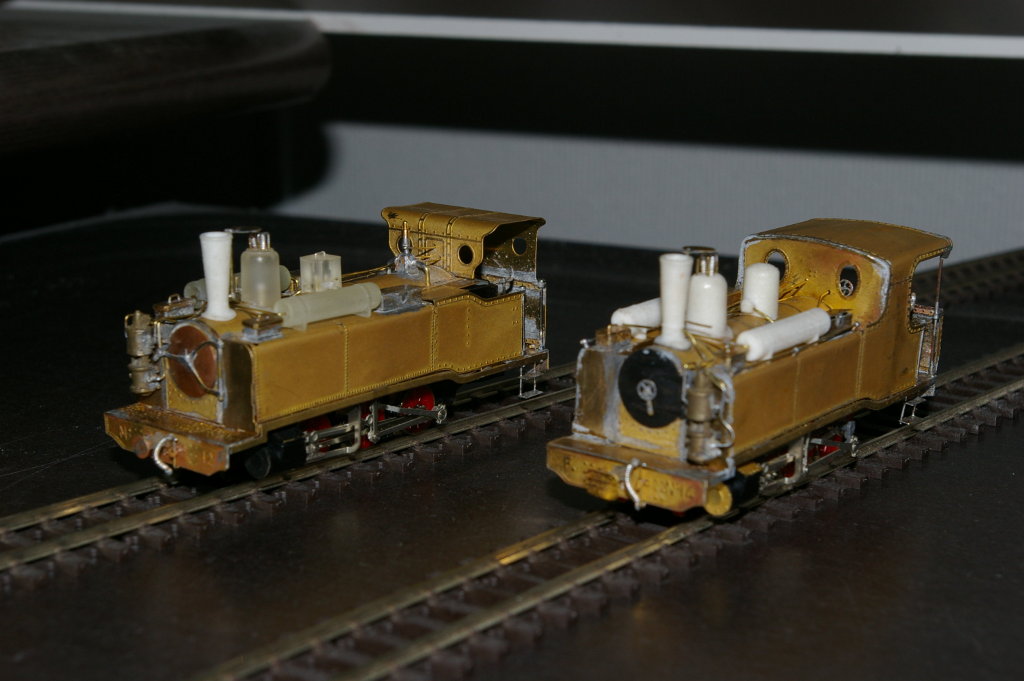

...l’état de surface m'a l'air d'être rugueux...
C'est le cas pour la moins bonne définition ShapeWay, effectivement. Sur de petites pièces, j'ai pu compenser en gorgeant la matière de cyano ultra fluide :
Mais, si l'on opte pour de la haute définition les pièces sont bien meilleures :
ci-dessous, comparaison entre les deux types d'impression (des productions Drim3D HD vs Impressions "bas de gamme" ShapeWay, mais je présume que ShapeWay propose aussi une production équivalente) :

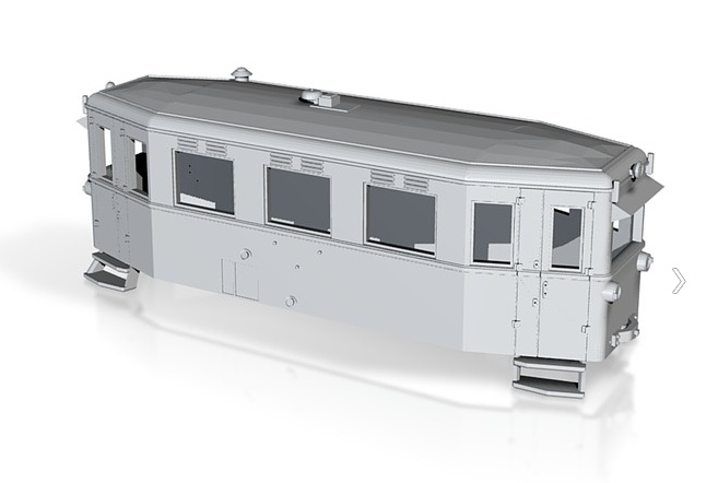

Messagepar malletslm » 09 06 2013 à 15:36
Bonjour vieilamateur, voici le lien : :^)
http://www.shapeways.com/model/613981/schmalspurtriebwagen-t1-der-hsb-1-87.html?li=productBox-search
et l'image :
autorail T1 du GHE.jpg (47.15 Kio) Vu 3714 fois
L'engin, étudié pour le H0m, se prêterait évidemment très bien à une version "free-lance" en H0e ;) . l'autorail réel ayant un entraxe de 4 mètres, cela fait 46 mm environ au 1/87. Chez Halling, le châssis le plus approchant serait le "K" Antrieb a entraxe de 41,4 mm... :^)

Le T1 du HSB est un joli autorail.
Le mien (en scratch) est motorisé pour l'instant avec un chassis Berliner en TT avec entraxe de 50mm et l'allure n'est pas choquante. 41 mm pourrait aussi faire l'affaire.
C'est un engin assez large (31 mm en HOm). L'utilisation en HOe est possible si le reste du matériel est aussi un peu large.
Le chassis Halling est compatible HOe et HOm en faisant coulisser les roues sur les essieux.
