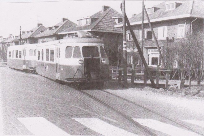

Les A 80 D sur rails Hollandais .... j'en ai pratiquement jamais vu sur des documents "locaux" .... Tu as un ou deux clichés ???

Deux clichés pompés d'une publication batave par un membre de là-bas du GEMME, et qui m'ont servi à illustrer mon article.
On voit que, comme sur le A135D, le moteur avait été change et l’extrémité retouchée.
Je dis "le", car un seul A135D et un seul A80D avaient été remotorisés, l'autre A135D et l'autre A80D étant transformés en remorques.

Merci JP. Des documents intéressants, beaucoup de différences dont le radiateur et la baie qui va avec comme tu le soulignes. Il faut rajouter les pare chocs, les phares y compris en toiture, les feux de position latéraux, les déflecteurs au-dessus des baies, les plaques inox sous l'accés aux compartiments moteur.... Le toit me semble un peu plus foncé que le haut de caisse mais je n'en suis pas certain mais il y a une ligne de séparation (rouge ?) entre les deux, le rouge des bas de caisses doit être assez soutenu si l'on retient celui de l'A 135 D du clip couleur. Par contre la structure en elle-même ne semble pas avoir été modifiée.
Un travail important tout de même d'autant que l'on dispose de peu de documents, faisable sans trop de risques sur une caisse Mougel ou Atlas.
Ton avis ?

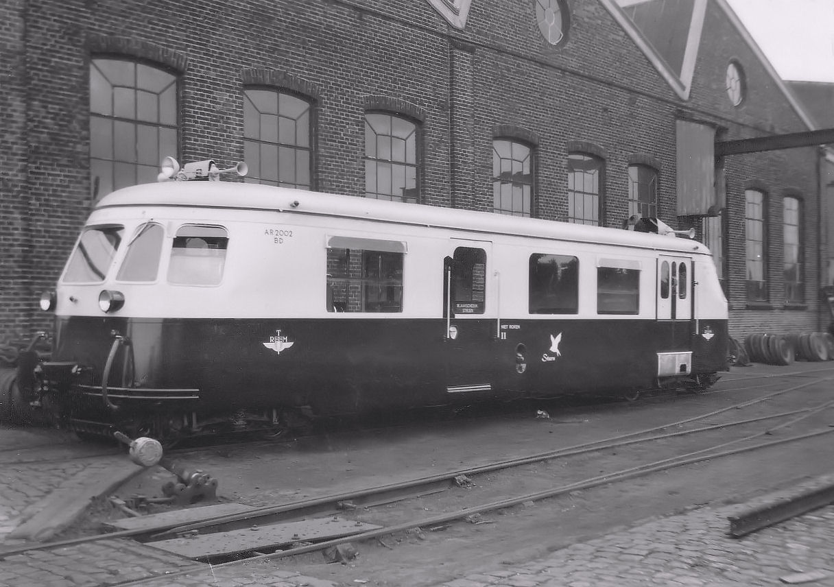

A la RTM à HellevoetSluis, l'accueil se faisait dans la caisse d'un Billard et la ligne s’arrêtait dans un parking de grand magasin...

C'était la caisse d'un des deux A135D. Elle a été ferraillée depuis, après que le MTVS ait renoncé à l'acheter.
Pour Marc, la principale objection à l'utilisation d'une caisse Mougel est que les A80D4 RTM étaient à caisse longue et étroite.
Cela dit, il y a au moins un modéliste néerlandais, pas trop puriste, qui a effectué la conversion.
Cette caisse longue et étroite est impatiemment désirée par nombre de HOm-istes, d'autant qu'elle a été modélisée virtuellement par au moins deux modélistes.

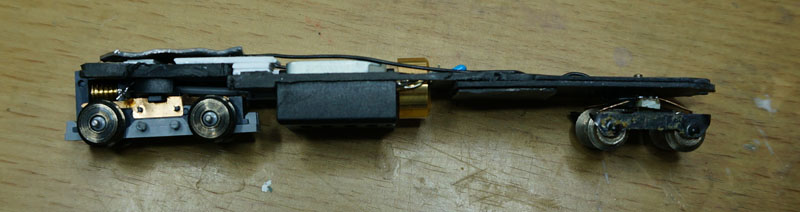

Quant à la motorisation, je vois deux solutions :
-une (très) luxueuse (et actuellement du domaine de la science fiction) : démotoriser un A80D REE et adapter son châssis.
-une assez simple et économique : une motorisation Halling, comme sur mon Atlas tyrphonisé.
Et maintenant, je crois qu'on trouve des bogies au bon empattement.

Yes, Sir, mais l'Atlas est a caisse large ..... D'où le question qui me tracasse : Est'ce que le débattement d'un tel bogie Halling dans une caisse étroite reste suffisant pour encaisser les courbes courantes sur nos circuits car cette motorisation dort dans mes tiroirs ? En cequi me concerne la piste d'essais a des courbes (Tillig TT) de R = 310... Mais j'ai pu faire tourner un Mougel sur du R = 267 sans problème, par contre il n'attelle plus!

Ca c'est bin vrai, Pascal C7 ... Mais pour la réponse relative aux rayons La solution de Tyrphon semble bonne, le moteur ne bouge pas et n'encombre pas trop le compartiment passagers, reste a savoir si la rotation du bogie sera suffisante surtout aprés mise en place des flancs de bogies .... ca va être duraille. Ce problème n'est pas bouveau et a entraîné en ce qui me concerne la création d'un fourgon pousseur pour certaines caisses vraiment trop étroites. Ca vaut ce que ca vaut mais c'est mieux que rien.

C’est bien ca le problème Marc: déjà qu’avec une caisse large, c’est pas évident alors avec une caisse étroite et des flancs de bogie... :H2 Le moteur lui n’est plus un soucis maintenant, qui soit central ou sur le bogie :maitre:
