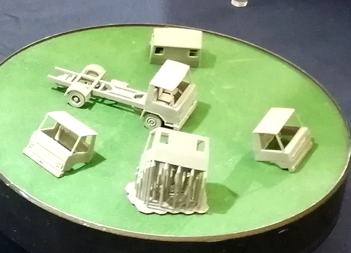

Une belle pièce :ok

Ce camion, c'est un K à part...

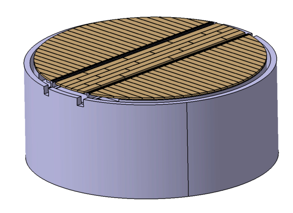

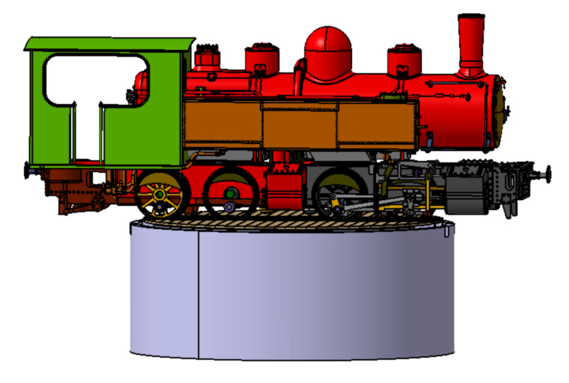

Suite à ma demande et à vos réponses dans CE FIL, je continue ici puisque je passe au modèle réduit :B3 Donc, voilà à quoi pourrait ressembler cette plaque P.O.C. au 1/87:

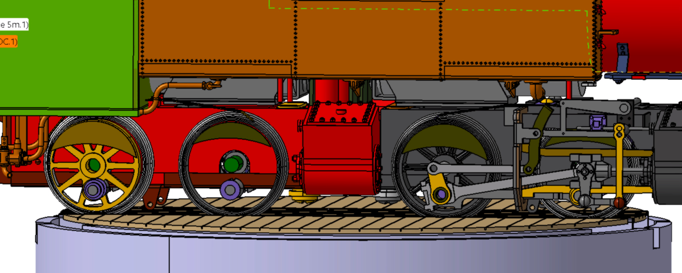

Alors, comme ça c'est un peu abstrait et surtout il n'y a que le l'aspect qui est traité et pas la partie technique d'où la profondeur de la chose qui va être ajustée en fonction des besoins techniques. Par contre, on peu au moins vérifier les proportions:
Ca passe large C7 Et surtout le diamètre semble bon par rapport à la machine. Mais si ça passe que je vous dis:
:rod_siflet Va falloir y aller souple sur le régulateur pour s'arrêter au bon endroit :rod_mdr2

ça passe en longueur, oui.
La question subsidiaire est : le centre de gravité de la loco est il suffisament proche de l'axe de rotation de la plaque ? Sinon, la plaque est beaucoup plus dure à faire pivoter, sauf mauvaise interprétation bien sûr.
Bon, c'est pour la loco et la plaque réelle.
Pour le modèle réduit, la question de poids est comme du pesage de rivets.
Bien faire et laisser dire.

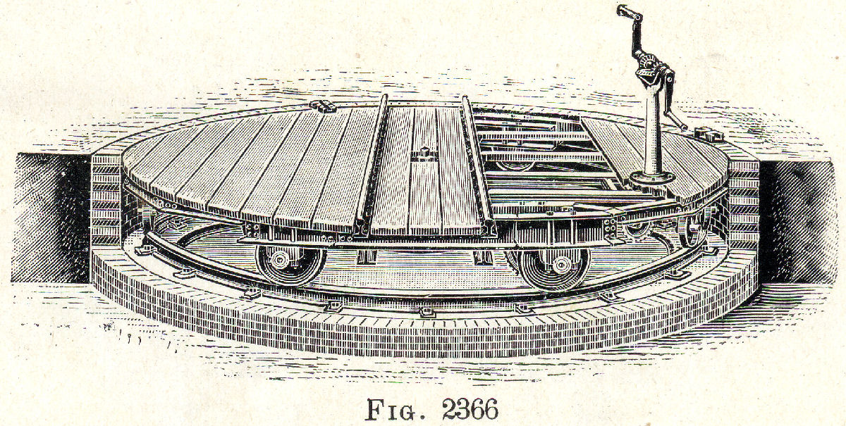

Pour faciliter la rotation de la plaque, notamment dans le cas évoqué par Sixtifs, les plaques sont généralement équipées de roulettes
Extrait du catalogue "O &K et A K réunis" n° 804.
