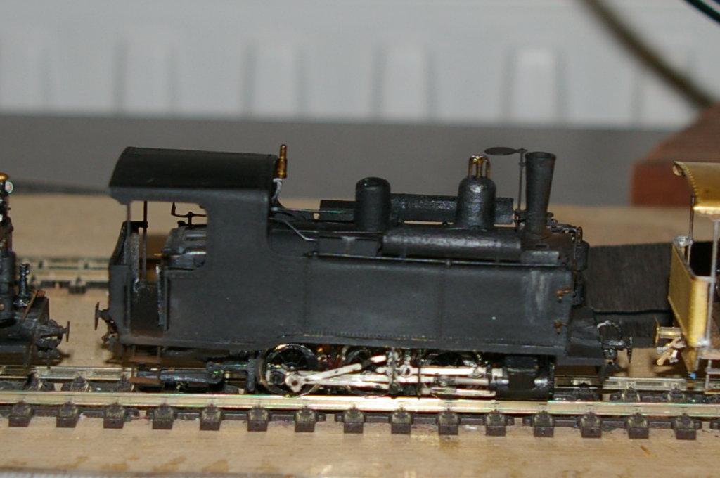

Storm a écrit:L'utilisation d'un apprêt doit arranger les choses :maitre: Par contre, travailler en caisse monobloc n'est peut-être pas la bonne solution… 2 demi-caisses me semble plus adapté mais tu auras du mal sur les parties cylindriques à éviter les strates :C6
Oui je pense plus m'orienter vers une solution laiton (corps de chaudière, cabine) + pièces STL rapportées.

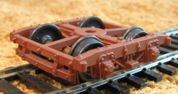

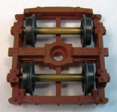

Un exemple de réalisation en FUD sur Shapeways, c'est pas mal :
FUD 1.png (293.37 Kio) Vu 4397 fois
FUD 2.png (154.94 Kio) Vu 4397 fois

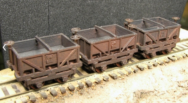

et des wagons en N :
Christophe_Menier
Re: La 3D comme vous l'avez rêvé
Messagepar Marcel » 26 03 2013 à 00:48
Storm a écrit:L'utilisation d'un apprêt doit arranger les choses...
Sur les premières pièces ShapeWay que j'ai faites "imprimer" en basse qualité, j'ai gorgé les pièces qui sont très poreuses avec de la cyano ultra liquide. Un moindre mal... :^s
avant :
après :
après peinture :
On le constate, c'est une solution pour sauver les meubles sur de petites pièces...

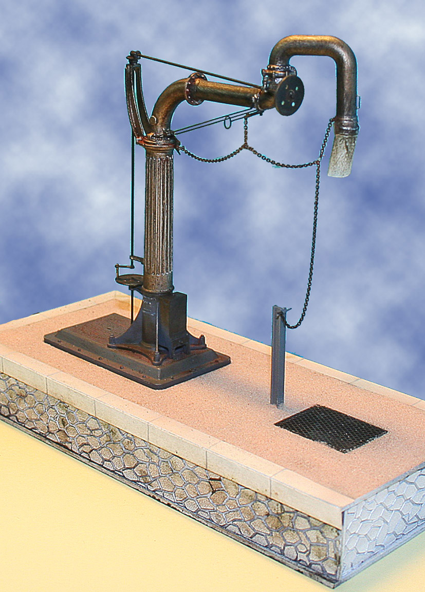

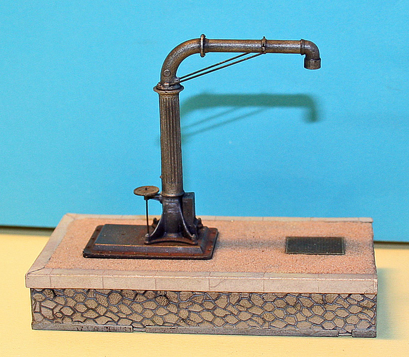

Pour des échelles supérieures ou égales au zéro, Shapeway est une solution acceptable, la grue à eau Ouest d'ABE à été réalisée de cette façon :
Mais pour l'échelle HO :
il a été fait appel à une machine beaucoup plus précise (la même que celle de Drim 3D après améliorations).
Pour Shapeway, nous avons aucune maîtrise de la façon dont la pièce va être réalisée, notamment vis à vis de son orientation, ce qui peut être particulièrement dommageable pour les traces de support.
