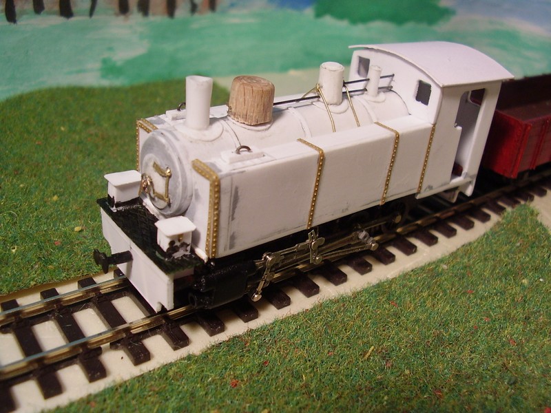

Messagepar Kazh du » 28 06 2010 à 17:45
Storm a écrit:Là c'est sur, tu as du t'arracher les cheuveux Ce genre de pièce existe chez lez artisans en laiton ou en bronze. C'est pas bien cher et ça évite quelques crises de nerfs
Ben même pas perdu de cheveux :H2
Par contre j'ai cassé deux forets stupidement 0,2 et 0,3mm H4 H4 par contre je me suis bien amusé à faire la soudure, c'est là qu'un geste malencontreux m'a fait casser un des forets (j'ai voulu mettre mon porte foret à plat alors que le foret n'était pas complètement sorti de la pièce) :C6
En en revenant à la soudure, si le montage de kits ne réclame pas plus de précision je devrais pouvoir m'en sortir :B3
Je suis bien d'acorrd qu'il existe ces pièces en beaucoup plus réussi que ce que je fais...mais l'impatience de finir ma loco fait que j'avance avec ce que j'ai sous la main :rod_siflet

Messagepar Sixtifs » 28 06 2010 à 21:36
Bonsoir Kahz Du,
Je me suis aussi collé à l'exrcice de portes de boites à fumée.
Un de mes premiers modèles :
Puis ça se précise :
Et plus récemment ça devient :
Oui, je sais PME c'est pas bien, c'est de la VN, mais c'est juste pour parler méthode, pas VN, c'était pour remplacer la pièce manquante d'une vapeur allemande Rivarrossi, un modèle vert et sans roues rouges :C6
Je fais tout ou presque en plastique.
La base c'est les parties circulaires.
Je fais une série de rondelles en cartes plastique. D'abord un découpage au compas à découper, en laissant une marge d'un demi millimètre de rayon. Epaisseur de 0,5mm à 2 mm selon le modèle. Je perce le centre à 1,5 mm, et je fixe le disque ainsi obtenu sur un arbre porte lame à tronçonner pour mini perceuse.
Je met le tout sur la mini perceuse et je tourne la rondelle comme avec un tour, et en utilisant un tranchet, une lime fine ou un bout de papier de verre pour mettre à la bonne dimension et façonner la face bombée si besoin.
Il faut y aller en douceur sinon on n'usine pas, on fait fondre ou on arrache.
Je façonne séparément chaque rondelle.
J'assemble ensuite les diverses rondelles à la colle, je rajoute les ferrures, les verrous etc en plastique. Je préfère travailler avec des matériaux de même nature.
Le petit volant sur le dernier modèle est en laiton photogravé. Celui là est par gravure perso, mais on trouve des planches de volants divers chez certains artisans (je recommande Bavaria s'il revient à ex-Expom' )
Pour les rivets du dernier modèle, j'ai fait une rondelle de 0,25 mm d'épaisseur, repoussé le plastique avec la pointe d'une aiguille au dos du disque, puis collé le disque mince sur un disque plus épais.
Et pour les doigts, les miens sont d'épaisseur moyenne, mais j'ai des pinces très fines ;)
Bien faire et laisser dire.
Sixtifs

Re: 030 pinguely ou Corpet Louvet
Messagepar Kazh du » 28 06 2010 à 22:57
Zébu a écrit:Il y a aussi cette méthode :
Type 5
Disons que j'ai pris le principe, découpe de deux dondelles au compas/cutter. La plus petite a légèrement été embossée et collée sur la plus grande. Un coup d'enduit mastic et la porte était faite...après mise des ferrures et fabrication de la poignée.
Voili voilou :B3
Bon j'ai un petit peu avancé ce soir, porte de boîte à fumée collée sur la chaudière et première couche de mastic et mise des trappes sur l'avant des caisses à eau.

Messagepar Kazh du » 01 07 2010 à 22:50
Une petite dernière avant d'aller dormir :D5
Traverse avant mise en place, le tablier avec les deux coffres...qui seraient à refaire, ils ne sont pas de la même taille D9
Maintenant il faut que je fignole la fixation de la carrosserie sur le châssis, que j'installe le toit pis après ce sera peinture :ipb-251

Messagepar pelican » 02 07 2010 à 08:52
superbe !! :rod_coeur
le ballast par contre est un peu trop clair ... :rod_mdr2

Messagepar Beyer-Garrat » 02 07 2010 à 09:12
Tu t'en est très bien sorti Kazh du bravo #B6
Messages: 24342
Messagepar malletslm » 02 07 2010 à 11:11
Elle a bien l'allure générale assez "costaude" des machines TIV ! #B6 E2
