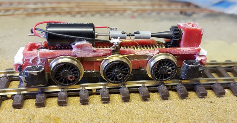

J'avais commencé à décrire "ma" motorisation ici:
viewtopic.php?f=11&t=13789&hilit=fab432
et puis j'ai continué sur le forum GEMME en oubliant la suite ici .
https://gemme.org/forum/viewtopic.php?t=2413
Pour résumer, voici le châssis de la bête :
Châssis de locotracteur Berliner, fortement amputé (un niveau d'engrenages en moins), avec essieu central repositionné, roues changées pour celles de la 141T, bielles coupées et ressoudées, moteur RSF Halling.
Et voici la bête:
Elle fonctionnait correctement, bien qu'avec un bruit de crécelle prononcé.
Elle a un peu tourné à Châtellerault, et puis plus rien! Je pense que le moteur a grillé. Et comme je l'ai grillé pour de bon en le testant H4 , je ne sais pas si c'était vraiment le cas.
Maintenant, j'hésite pour la réparation. Je vais peut-être installer un moteur plus gros, mais il n'y a pas beaucoup de place. Pour qu'il tienne
dans le capot moteur, il doit avoir un diamètre de 10mm maximum. Il faudra aussi que je trouve un système moins tyrphonesque pour la transmission.
L'autre solution serait peut-être de revenir à ma première idée, le châssis du petit locotracteur Tillig à trois essieux, en changeant les roues, mais il faut que je vérifie que le moteur et la transmission entrent dans la caisse.
