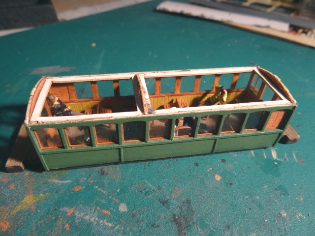

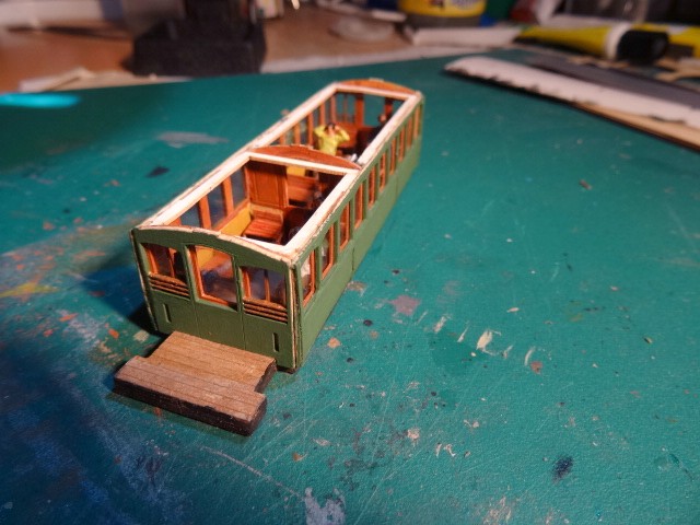

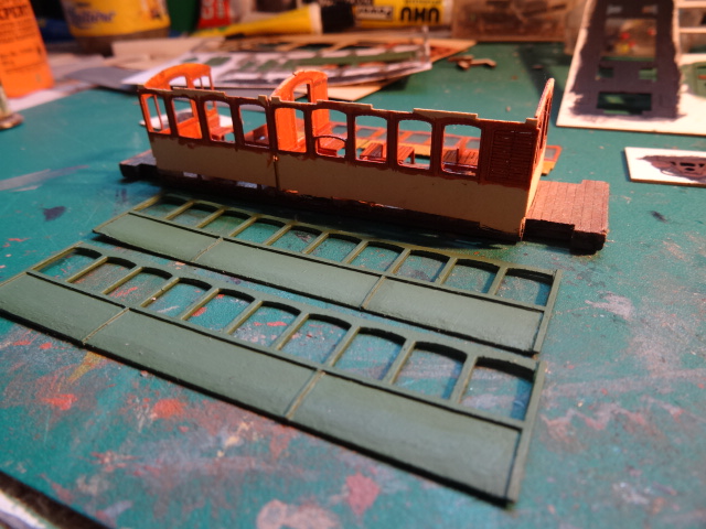

comme j avais deux petites pochettes qui me narguaient depuis 3 semaines :mrgreen: , je me suis décidé à attaquer la voiture B
voilà un kit très agréable à monter , et facilement modifiable , l épaisseur des flancs de caisse m a permis de donner un léger galbe en bas de caisse comme les vrais ( par un ponçage au papier 1000 ) j ai également modifié les enjoliveurs latéraux de caisse en n en mettant que 2 comme sur les photos que j ai ( il faut dire que les plans , comme d ailleurs quasiment l intégralité de ce qui concerne les CdN , ne correspondent pas aux voitures réelles que l on peut observer , comme pour les ouvrages d art , les gares , les plans n ont pas été suivis à la lettre ) , les petits montants récupérés ont été utilisés pour créer des séparateurs des baies vitrées d extrémités ( là encore , conforme aux photos ) , bon mon montage n est sans doute pas ce qui ce fera de mieux pour ces voitures , ni ma mise en peinture mais cela aura au moins le mérite de créer une rame typiquement CdN #B6
j ai aussi modifié une baie vitrée , pour la mettre en position semi ouverte , l avantage avec le carton bois c est que l on peut modifier facilement , et bravo pour l exactitude des encochages , tout tombe pile poil E2
désolé pour la mauvaise qualité des photos un peu sombres qui ne rendent pas vraiment bien les couleurs

Est-ce toi, Laurent, qui a rajouté sous les fenêtres, à l'intérieur, les lattes de bois ? Ou est-ce dans le kit de la voiture ?
Si tu as quelques photos, pourras-tu les poster ? Je pense qu'elles seront apprécié, les modéles originaux n'étant pas si facile que ça a détecter sur Internet... Merci !
Re: Voitures Cotes du Nord Maquette Création (Kazh du)
Messagepar laisse les dire » 10 02 2014 à 21:45
en fait Yves , je me suis amusé à graver les flancs internes et les cloisons ( ainsi que le plancher interne ) en m inspirant des voitures petits Anjou pour l agencement du bois ( pas des couleurs ) pour avoir quelque chose de plaisant à l œil , mon objectif n étant pas une réplique exacte , pas de photos des intérieurs des voitures à ma disposition :H2 , juste des extérieurs par l intermédiaire de la revue de l Ameno qui leur est consacré
