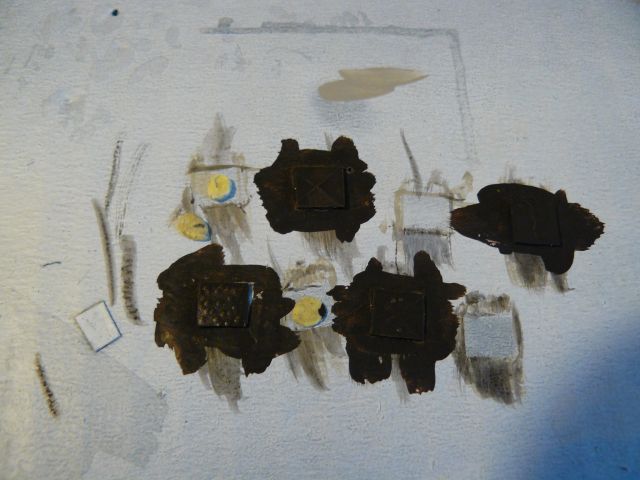

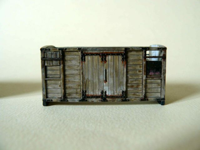

Je vous propose 2 opérations simples de détaillage.
1 - UN VOLET METALLIQUE.
Sur le modèle Parkside Dundas, les volets sont en bois.
Mais on peut s'amuser à imaginer qu'un de ces volets, trop usager, a été remplacé par une pièce métallique. Avantage, ça mettra un peu plus de couleur sur le modèle.
Découpez quelques pièces en evergreen à la bonne dimension. Martyrisez les un peu, cintrage en croix, coups de poinçon, pour marquer le relief et les vieillir.
Un coup de brun très foncé pour faire une vieille rouille.
Et... Une p'tite patine au sel ! :ipb-251
Un coup de bombe noir matt.
Une reprise de peinture avec un ton rouille.
Choisissez la pièce qui vous plaît le plus.
La caisse du second couvert est terminée.

Et pour le "bahut rustique", (normand je présume),je conseillerais plutôt à sixtif, un vernis brillant, pour imiter le bois ciré !!!
Sur mon couvert, la peinture est protégée par un vernis matt...

Vraiment superbe,le rendu des ferrures et des bois. Bravo Yves !

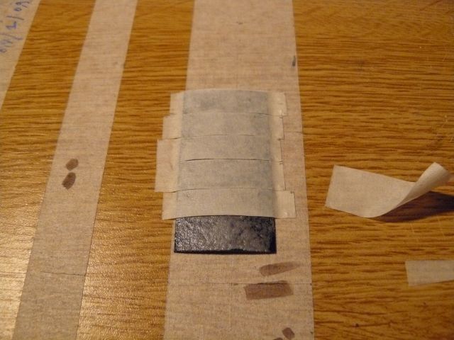

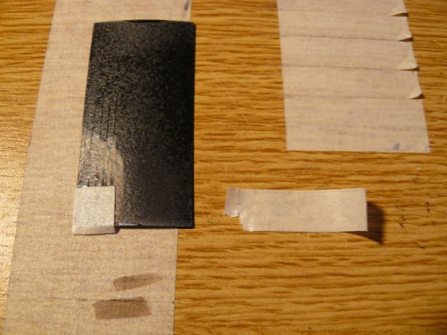

2 - UNE TOITURE A REFAIRE.
Sur le premier couvert, j'ai simplement reproduit les panneaux de la toiture.
Pour réviser la méthode : viewtopic.php?f=3&t=6551&start=15
Mais il y a un wagon de Christian Mayère :F5 que j'ai toujours beaucoup aimé, avec sa toiture en mauvais état.
Je m'en suis inspiré :maitre: .
Si un volet en bois a fini par pourrir, c'est qu'il y avait une fuite au toit...
Facile à reproduire !
Vous rainurez le toit pour figurer les planches. Une teinte "vieux bois", que vous protégez avant de passer un coup de bombe néopréne. Vous posez votre ruban de masquage, puis vous arracher le morceau qui convient, vertical les planches.

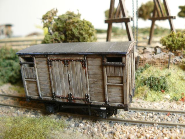

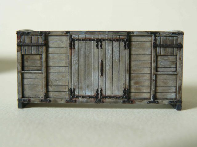

PORTRAIT DE WAGONS, LES COUVERTS PARKSIDE DUNDAS SOUS L'OBJECTIF.
Mon premier couvert Parkside Dundas.
Face A
Face B

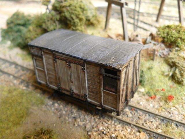

Mon second couvert Parkside Dundas.
Gros plan sur la toiture abîmée.

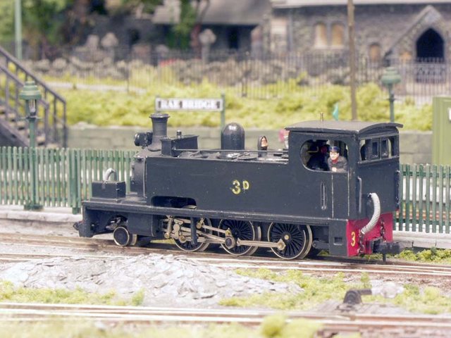

Bon, puisque vous insistez...
Petit Anjou, au dépôt, la B111 a un problème de boite chaude.
Ne rêvez pas trop... C'est un vieux module, qui pour être présentable dans son intégralité, devrait subir une très Tyrphonesque :F5 opération de rénovation !
