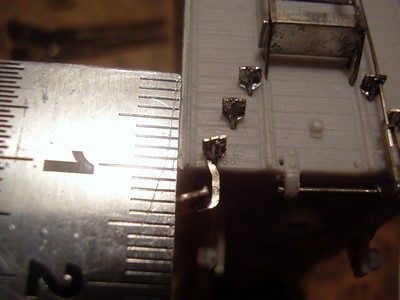

Sixtifs a écrit:J.P. merci pour l'info,
Je vais regarder cela de près sur le kit monté et sur ceux encore à plat.
J'ai quand même un doute :
- si je plie le longeron du haut vers l'intérieur, alors il faudrait logiquement faire des petites encoches dans les cloisons
- le bord débordant du toit (constitué de lattes) ne serait plus supporté par aucun renfort. Pour le modèle, pas de pb, mais pour la voiture réelle cela manque de solidité
D'après ce que j'ai compris le renfort est soudé sur le toit vers l'intérieur c'est vrai que cela évite de voir les soudures, mais oblige a encocher les cloisons :F9
Enfin ce sont les joies du scratch kit :B3
