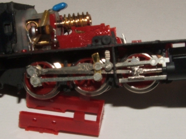

Une question,
dans ce fil, on parle d'utiliser, si j'ai bien compris, un chassis de 030 Tillig pour mettre sous une Corpet. J'ai une corpet Géco a monter et aussi une ( mème 2) 030 Tillig; sauf que, et je vais peut etre me faire traiter de compteur de rivets, les Tillig sont pourvues d'une distribution d'Allan, alors que les Corpet ont une Walchaert. Ne vaudrait-il pas mieux une 040 BTTB amputée d'un essieu?

Michel Viers dans son kit de corpet avait prévu de modifier la distrib de la tillig 030 donc ça se fait. Mais aux dires de ceux qui sy' sont attaque c'est pas simple simple simple. Perso j'ai pas encore essayé, j'ai deux "corpet by Prof" (dont une de la main du maître) mais j'ai point de 030Tillig !! :H1 :H1

Je n'ai eu aucun problème pour modifier l'embiellage de la Corpet et de la type 5. J'ai même poussé le vice de réutiliser les rivets que j'avais enlevé pour la modification.
Dès que tu as un ou deux châssis, tu expédies et tu reçois dans la semaine qui suit.

Exact ca se fait très bien et facilement voir photo (page précédente)
Y a même du rab de pièces :H1 :H1 :H1 :H1
Modifs embiellage Corpet

Messagepar Beyer-Garrat » 04 05 2010 à 21:45
Gros plan
Gros plan modif embiellage
