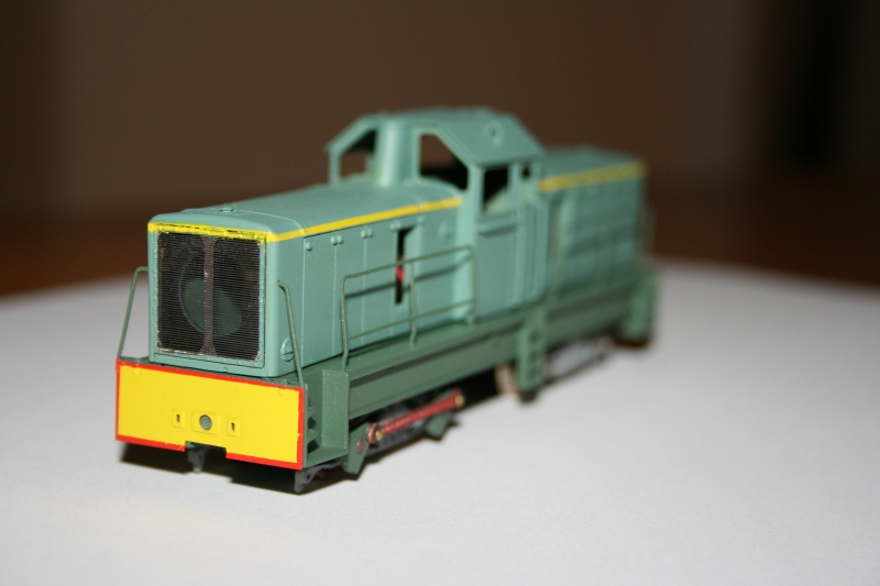

Messagepar Storm » 21 11 2009 à 17:05
Comme vous pouvez le voir, ça avance à grand pas....bel engin #B6 :rod_coeur

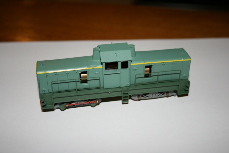

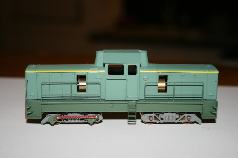

Messagepar Storm » 21 11 2009 à 19:23
Oh bé zut alors, j'avais oublié les photos :rod_siflet :rod_mdr2 :rod_mdr2 :rod_mdr2
Bon, alors...
la photo ne pardonnant rien et la peinture étant à peine sèche :? LA traverse est montée de façon provisoire pour pouvoir démonter facilement la caisse. Reste les incontournables retouche de peinture (surtout le jaune H4 ). Je viens juste de monter la première bielle, il va falloir soigner cette partie pour que le fonctionnement soit bon. Sinon, toujours pas de gros soucis, comme souvent, c'est la peinture qui prend du temps. A vous de vous lacher, moi je vais me faire un petit apéro en préparant des lasagnes.... :boss: :ipb-251

Re: M.I. 400
Messagepar Gallavael » 21 11 2009 à 19:33
C'est mieux avec les photos :prrrt:
Belle la bete #B6 Je suis le fil attentivement

Messagepar Sixtifs » 21 11 2009 à 19:37
Ouais, on "oublie" de mettre les photos pour "inciter" le public à faire un rappel.
Cabotin va !
Bon enfin, ça c'est pour la forme.
Pour le fond, beau travail bien net (limite suisse tellement c'est propre).
Tu as bien mérité ton apéro.

Re: M.I. 400
Messagepar malletslm » 21 11 2009 à 20:34
Faudra pas oublier de nous préciser quelles teintes tu as utilisées, et éventuellement les dosages... #B5
Pour la bande jaune des capots, as-tu utilisé la méthode prescrite par la notice (le jaune en dessous puis le vert par dessus...) ou bien les as-tu peintes après coup ?

Re: M.I. 400
Messagepar Storm » 21 11 2009 à 22:20
Bon, premier et gros point, la peinture: Cyril m'avait parlé d'un mélange de vert (Vert CFD et Vert "intérieur") pour faire les 2 teintes. Je suis passé chez CDF et, n'ayant pas de "Vert intérieur" j'ai pris 3 ou 4 teintes approchantes pour faire des mélanges. Là, petite discution avec ma Fléchounette des Cevennes qui me donne la réponse (enfin, celle que je pense être la bonne): utilise les teintes des machines SNCF (BB9004, CC6500,...) et c'est très logique. du coup, comme j'avais une de ces teintes, je l'ai utilisée et c'est le vert clair de la caisse, ref 313 de chez Interfer du coup, le 312 qui doit être le vert foncé devrait convenir aussi. Là j'ai utilisé un mélange de vert CFD avec 50% de vert 313 qui fait l'affaire visiblement :maitre:
Sinon, j'ai effectivement passé une couche de jaune sur toute la caisse puis masquage par une bande de 1.5mm de large (fournie par le Grand Conceptuer #B5 ) et couche de vert :maitre:
Messages: 23969
Re: M.I. 400
Messagepar PAPY 91 » 21 11 2009 à 22:47
Bonsoir Storminounet
Il est drolement beau ton loco... #B6
Du travail de chef
C'est '' stormidablement '' léché ce petit engin. E2

Re: M.I. 400
Messagepar Douglas » 21 11 2009 à 23:16
Pas mal Pascal #B6
Pour les verts en effet le 312 pour la caisse et le 313 pour le chassis sont nickels!!!
Ce sont en fait les couleurs des machines électriques SNCF style CC7100,2D2 en version bicolore.Après avoir analysé plusieurs photos couleurs du BB400 les verts sont bleutés et ses teintes sont les plus approchantes.
Pour le jaune,du jaune visibilité (jonquille) est idéal.
