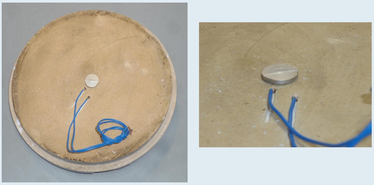

Vi vi, c'est parce que j'avais une ID derrière la tête que je l'ai pris.
Mais sprotch (juron de marsupilami...), l'axe ne dépasse pas en dessous : je pensais le commander avec des cardans de voiture RC, mais on n'a rien trouvé avec mon marchand habituel cet aprèm... :snif
Mais je l'aurai quand même... C7 :C1
j'ai jamais ouvert la bête car quand je me suis aperçu qu'elle était en 12mm, je l'ai remise en boite direct... et la deuxieme fois que j'ai ouvert la boite, c'était pour faire la photo :F9
c'est quoi alors l'axe: un tube ?? si c'est la cas, tu peut pas y insérer une rallonge ??
j'avais bricoler ce genre de truc sur un pont Peco en N pour le mécaniser avec des roues et engrenages ... Meccano :mrgreen:

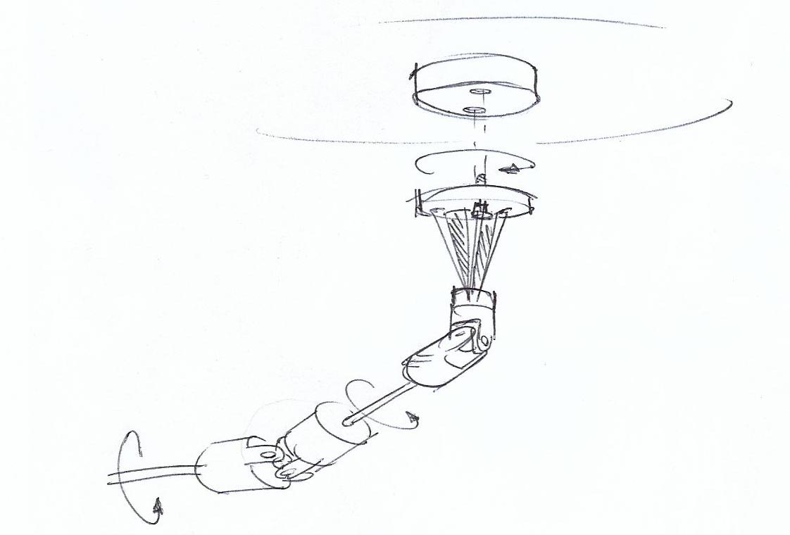

Bah non, c’eût été trop facile C7 !
C'est une espèce de pion en alu moulé qui, je suppose, se prolonge par une tige servant d'axe. Le tout est collé :C1 .
J'avais pensé dans un premier temps y fixer un cardan de voiture radiocommandée (2 trous filetés dans l'alu et deux vis, ou plus) au travers du flasque côté roue de la voiture, et un autre cardan à 45°pour éviter les points durs, du genre ça :
Mais bon, j'ai rien trouvé qui m'allait...
Reste la solution poulie à gorge et joint torique en guise de courroie.
...ou deux engrenages coniques.
Le tout est de trouver ça, m'en vais aller voir le catalogue de l'Octant...
Enfin, plus tard parce que là j'ai d'autres priorités, pis de toute façon j'ai pas de module pour le recevoir.
Même si, comme le dit le proverbe, "il faut battre son frère pendant qu'il est chaud" :F9 .

C'est pas des cardans de voiture, mais des cardans de bateau rc

Par contre en démontant la boite- pont d'une voiture RC tu risques d'y trouver un magnifique ensemble d'engrenages coniques, têtes de loup, différentiel et autres renvois à 90° qui seraient mieux adaptés à ton projet que ces cardans travaillant dans des angles au rendement discutable. :rod_siflet . Mais c'est vrai que tu raisonnes en amateur de Citroën et moi en amateur de Coccinelles..... :rod_siflet c'est pas la même philosophie.... :rod_mdr2

Ben c'est surtout que je vais pas acheter une voiture RC pour la désosser et jeter ce qui ne me sert à rien.
Et dire que j'en ai "cramé" quelques unes il y a 30 ans... Pas pensé à mettre les pièces dans la boîte à accries... #B7
J'avais imaginé 2 cardans à suivre avec un angle à 135° pour éviter justement que ça force et permettre un mouvement plus fluide, avec moins d'usure de la noix.

La solution faite main la plus fréquente est celle préconisée par PECO, des engrenages Meccano : un grand pignon denté ou un plateau denté sous le pont, et une vis sans fin.
Pour déporter sans changer l'orientation de l'axe, tu peux aussi récupérer courroie crantée et pignons associés dans une imprimante ou un scanner.
Enfin, si tu as de la hauteur sous barrots, le servo RC, soit commandé en mode RC, soit modifié pour en garder moteur et réducteur avec alimentation à tension réduite pour aller lentement (1,5 à 3 volts). Pour info, certains aéromodélistes sont gros consommateurs de servos, quand il y a un peu d'usure cela fait du jeu, donc des battements nocifs (flutter).
J'ai déjà fait ce genre de modifs, si tu as besoin de tuyaux n'hésite pas.

Oui, pignon + vis sans fin, ça peut le faire.
Mais je préfère les engrenages coniques, parce que le mouvement peut être "renversé". Si le pont a trop tourné, on peut le remettre en ligne à la main par-dessus, ce qui n'est pas possible avec une vis sans fin : la vis entraîne le plateau, l'inverse ne peut pas se faire.
Quant aux servos RC, il est loin le temps où s'était simple, encore une fois. Aujourd'hui, il faut un tas de bazar annexe :C1 pour que ça marche, et pas simplement une pile et un inverseur.
Dans tous les cas, et ça n'est pas l'urgence pour l'instant, je privilégierai une solution purement mécanique parce que ça ne tombe pas en panne. À moins de bouffer un pignon, ce qui peut arriver. Mais d'ici là... :rod_siflet
Y'a aussi la solution gaine + câble de frein, mais il faut la place de la courbure, et c'est pas évident à fixer sur l'axe dans le cas présent. Plutôt à réserver pour les transmissions horizontales, comme les aiguilles, quand on ne peut pas mettre une simple tringle en ligne droite.
