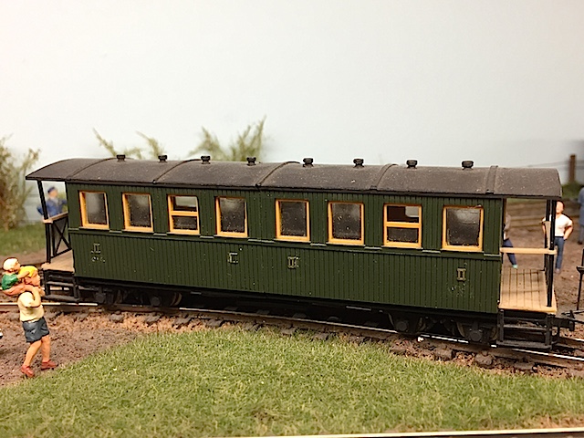

Voiture à bogie style Decauville réalisée à l'aide de deux voitures à essieux Egger Bahn. Tout a été réutilisé y compris les châssis convertis en bogies. Quelques morceaux de fil de laiton un peu de carton pour les joints de toiture et voilà:

J'avoue que je n'y avait pas songé a rabouter deux voitures Egger H4 #B6

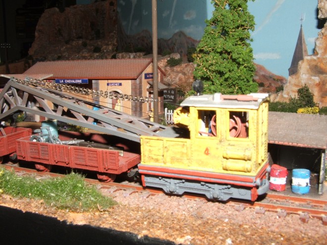

Aujourd'hui train de dépannage avec 2 wagons plats Egger et la caisse du locotracteur V11 transformé en grue flèche en cp, la machine a vapeur qui est censé l'animée est une valve custom de moto trouvée en bordure de route
et habillé avec des reste de l'atelier Gécomodel en métal blanc.
La flèche se lève et la grue pivote
En tête une rareté sur laquelle nous aurons l'occasion de revenir,bien que le modèle MinitrainS lui ressemble comme une goutte d'eau C7 Comme c'est bizarre ..........

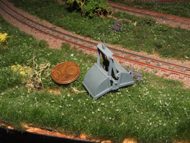

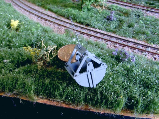

La benne preneuse est fonctionnelle réalisée en cp
