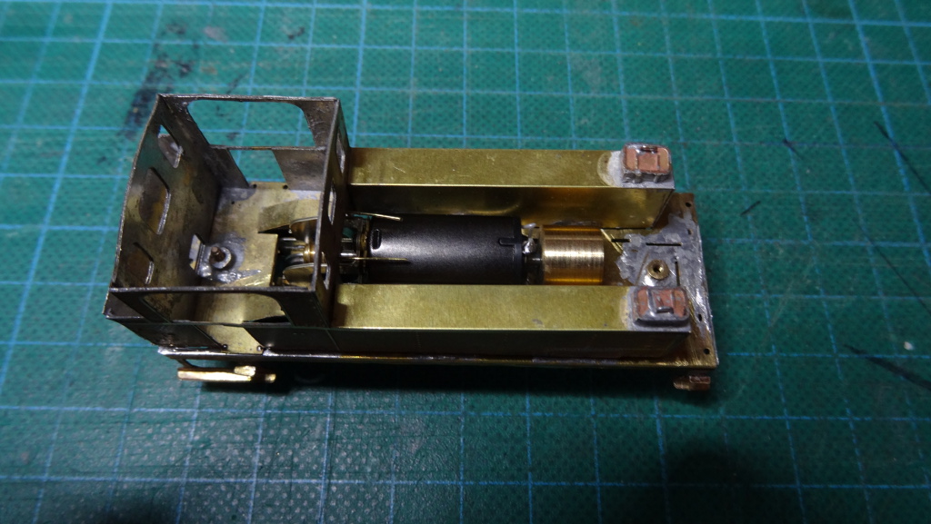

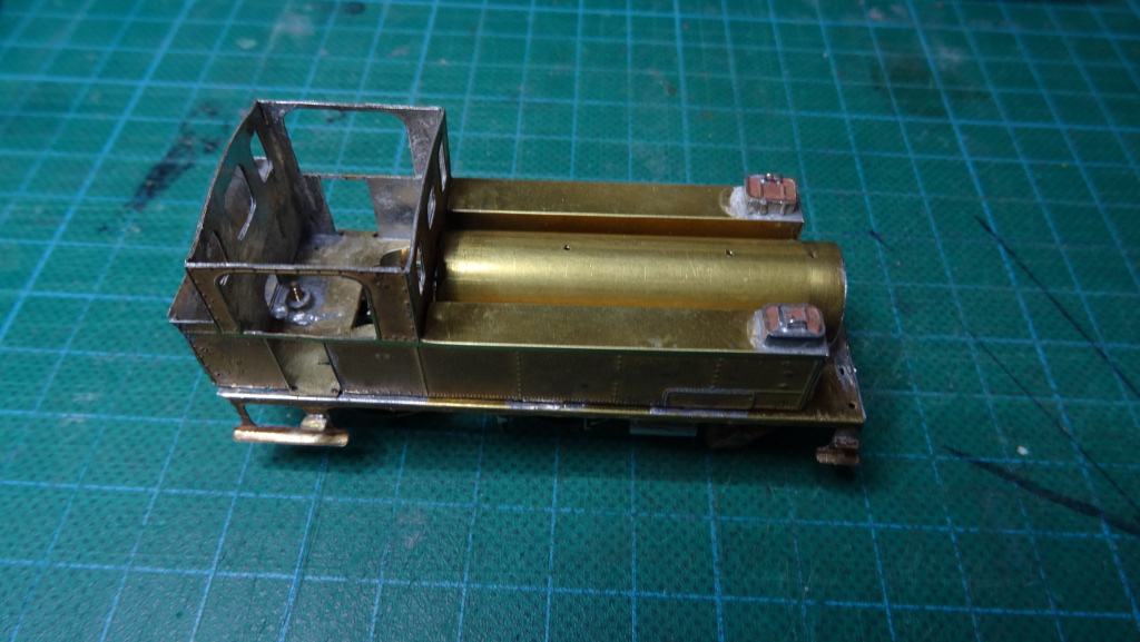

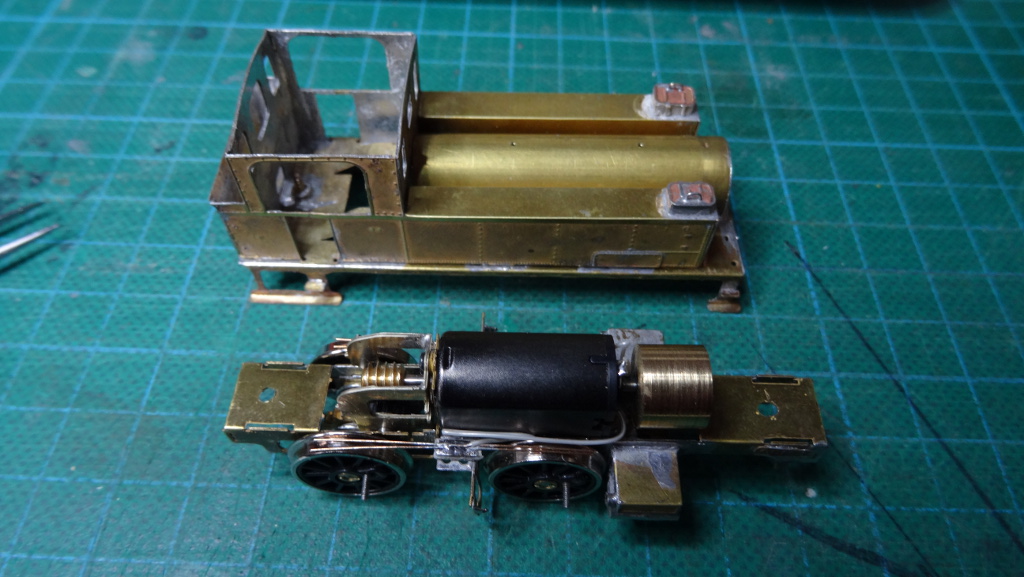

Bonjour à tous !
quelques news de La Coureuse.
J''avais évoqué une évolution (ultime ?), voici de quoi il s'agit :
l'intégration d'un nouveau moteur Mashima, le 10x20mm en place du 10x15 monté sur le premier prototype.
5mm c'est peu, et beaucoup à la fois !...
Quelques images :
Châssis et superstructures s'assembleront par deux vis M1.
(Tablier, caisses à eau et abri, chaudière seront soudés ensembles.)
Ouf !... Ça passe en longueur...
Et ça rentre dans le corps de la chaudière dont les découpes ont été revues.

Messagepar Storm » 17 11 2015 à 10:00
#B6 Un peu plus de puissance :B3 Tu as prévu du lest dans les caisses à eau Marcel? Ca permettrait de dégager la hotte à charbon pour un décodeur sinon, je ne vois pas trop où le caser :F9

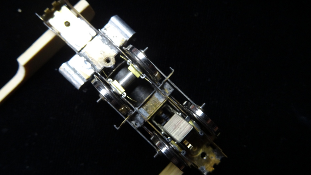

Oui des blocs de métal blanc moulés viennent remplir les caisses à eau, ainsi qu'un petit bloc dans la soute à charbon.

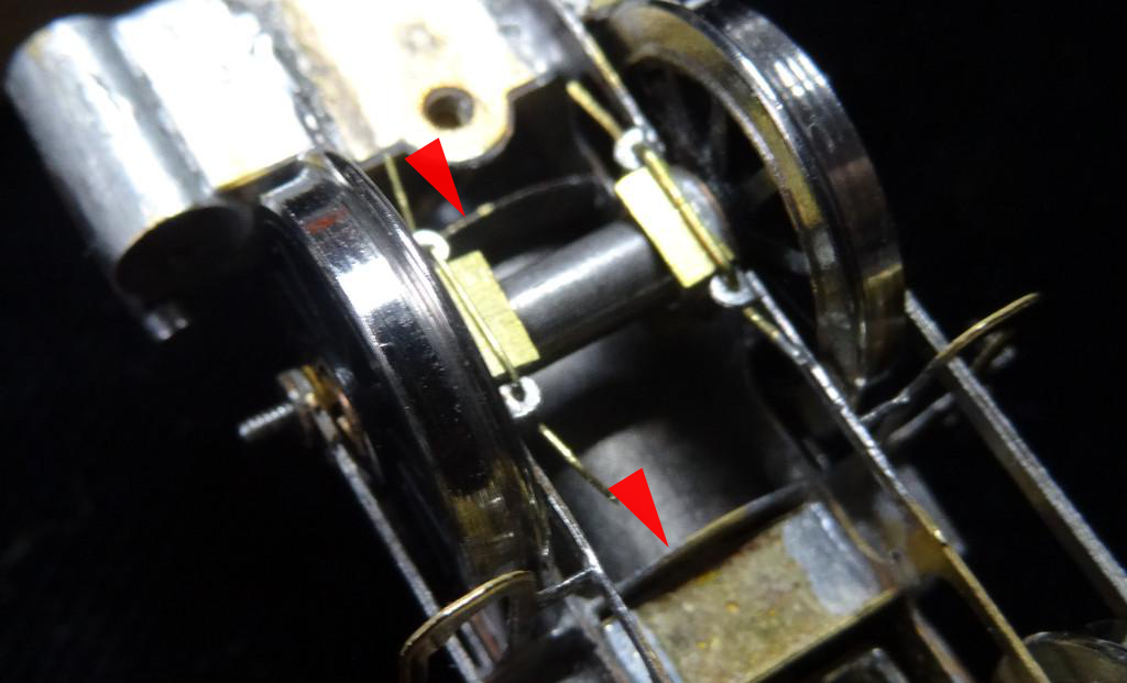

Comme il y a une ouverture entre la soute à charbon et l'abri, ainsi qu'entre l'abri et la partie moteur, il devrait être possible de loger un décodeur dans la soute à charbon.
Cela dit, vu des très faibles écarts entre roues et châssis et superstructures, il y a fort risque d'amorçage (c'est bien 18 volts ne numérique ?).
voir cette image de la version 3 (rien de changé de ce point de vue par rapport à la version 1) :
C'est pourquoi je ne proposerai pas de version digitalisée.
Le changement de moteur m'a amené à intégrer une deuxième traverse servant de berceau. Ces deux traverses sont indiquées dans la photo ci-dessous.
Elles seront percées en leur axe à 0,8mm. De quoi envisager une suspension de l'essieux avant avec deux brins ressorts en croix : l'un axial, l'autre soudé sur les deux ailettes des paliers.

Messagepar Storm » 17 11 2015 à 17:31
Il y aurait peut-être une solution Marcel: tu pourrais me faire une photo en élévation de la zone avant :D3 Des cylindres à la traverse. Sur des machines avec peu de place, je pose la décodeur entre les longerons et la plaque du châssis (exemple sur la 030 TS Gécomodel) quitte à reprendre un peu les longerons. Sur ta 120, je ne pense pas que ce soit possible à l'arrière mais à l'avant.... :F9

Messagepar Beyer-Garrat » 17 11 2015 à 18:56
Exact entre 16 et 18 v en numérique, nous avons eu des problèmes d'étincelles notamment sur la 230T RB de Gilles, que j'avais digitalisé, entre les sabots de freins et les roues.
Une sécurité d'au moins 2 mm me semble un minimum sur un modèle commercial :maitre:
