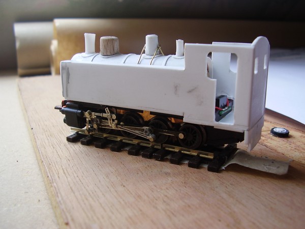

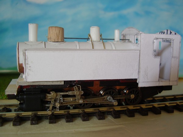

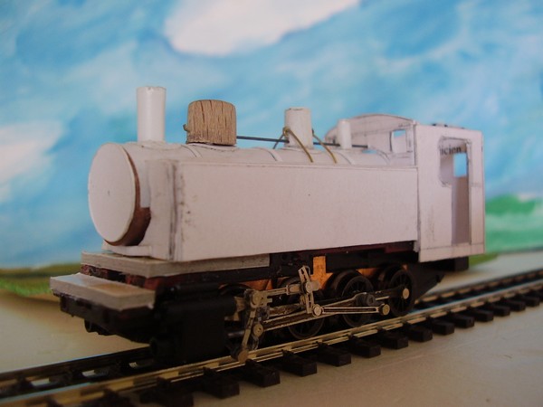

Tyrphon a écrit:Une petite critique, si je peux me permettre. Je trouve les caisses à eau un chouia trop massives. Ne pourrais-tu pas les réduire un peu en hauteur et peut-être en longueur?
Bon tant que c'est du carton et que je ne gaspille pas du plastique...voici "une cote mal taillée" pour la réduction en hauteur et en longueur des caises à eau. Comme je l'avais dit, j'ai réduit la hauteur par le bas et je cacherai le flanc du châssis par un tuyau comme sur la photo.
Maintenant ça peut passer ou faut y qu'j'refasse tout? :H2
Plus je regarde et plus je me dis que c'est la chaudière qui est trop courte et pourtant je ne dois pas être loin de la vérité
040T Corpet Gecomodel.jpg (89.76 Kio) Vu 3241 fois
..le blèm c'est que c'est pas le plus facile à refaire, voir un peu H4 H4 H4

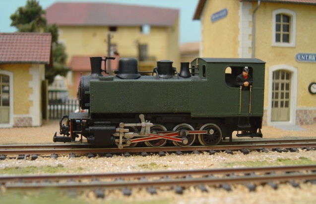

Sur la Gécomodel par rapport à ma photo, la cabine s'avance trop, elle devrait être pile sur l'axe du dernier essieu, ce qui fait reculer la prise de vapeur entre les essieux 3 et 4 et le dôme devrait être au dessus de l'axe du premier essieu poussant légèrement la cheminée.
Y'a pas deux locos pareil :H2

Je ne trouve pas du tout ta chaudière trop courte. De toutes façons, ce n'est pas un modèle à l'échelle exacte, donc tu es libre de le proportionner à ton goût.
Cela dit, j'ai dû rater un épisode. Il s'agit bien d'une 040T et pas d'une 030T?

Les travaux avancent lentement...mais sûrement. 10 minutes par ci et 30 par là le rendement n'est pas top :?
Pour le fun il me faut faire la face avant de la cabine et le toit puis ce sera le châssis à habiller et les traverses de chocs à installer
les travaux avance...doucement
Pour le moment ça me va...la prochaine ne sera pas faite pareil #B8
Je passe plus de temps à refaire des bêtises de montage que d'avancer sur la loco.
Surtout qu'à mon habitude je veux que ce soit aisément démontable pour avoir accès au moteur et à la transmission. Ma consolation c'est la cabine très libre par rapport aux anciens modèles BTTB :B3

ça avance bien E2 , et effectivement le premier truc que j'ai vu c'est l'abri bien "dégagé" intérieurement ! #B6

malletslm a écrit:effectivement le premier truc que j'ai vu c'est l'abri bien "dégagé" intérieurement !
J'ai prévu de plaquer le décodeur contre le fond de la cabine et de mettre un plancher sur les fils. Je verrai quand la machine sera prête à rouler en analogique :rod_siflet

Juste une remarque, pour plus de réalisme. Je trouve ta sablière un peu maligne.

YVES a écrit:Juste une remarque, pour plus de réalisme. Je trouve ta sablière un peu maligne.
A propos, qui a une expèrience de la prise d'empruntes avec un moule ? Sur un dome, ou une sablière, comme il y a peu de contre-dépouille ça devrait bien marcher, non ?
Malingre peut pas mais un peu haute oui, je suisd'accord sur le fait que la hauteur ne corrrespond pas avec le diamètre.

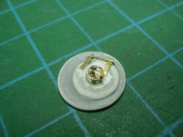

Bon aujourd'hui j'ai un peu dérivé et me suis fait ch... H4 avec mes gros doigts à faire la porte de la boîte à fumée :H2
