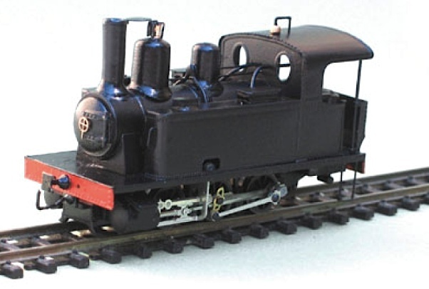

La Corpet de Michel Viers est une corpet "lourde", à tablier droit: en voici une photo, tirée de la notice de montage (je pense qu'il ne nous en voudra pas :maitre: ):
C'est donc la même esthétique que l'ancien "transkit" Geco sur châssis BTTB (type "18 tonnes"), mais à mon avis plus beau :rod_coeur (et peut-être plus à l'échelle ?) grâce à l'utilisation du châssis Tillig: embiellage refait, plus fin, et moteur plus discret... E2
