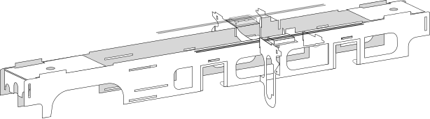

La notice est effectivement très lisible #B6
Je vois que tu fais appel a des sous-ensembles connus, groupe moto-réducteur,système de montage des paliers, gage de qualité mais aussi de couts.
Pour en revenir a la notice deux petits points :
Quelques mots seraient intéressants sur le calage et le serrage des roues points toujours délicat au montage
comment se fait le captage de courant ?
Un très beau modèle a venir :maitre:

Beyer-Garrat a écrit:...Pour en revenir a la notice deux petits points :
comment se fait le captage de courant ?...
Merci vos encouragements ! :^)
Pour le calage des roues, aucun problème : comme les bielles d'accouplement doivent remplir le rôle de transmission, j'ai choisi des essieux anglais, à emmanchements carrés.
Pour le captage de courant, même solution que sur la draisine, sauf que les brins de fil de bronze seront doublés de chaque côté (donc 4 points de contact par côté) :
Si cela est possible en épaisseur, je pourais utiliser des plaquettes de CI double pistes, ce qui permettrait de souder la plaquette au châssis, plutôt que de la coller... À voir...

Je suis content Marcel que tu démontres avec ton modèle que c'est possible de faire ce type de châssis avec faux axes, etc...en HOm ! E2 E2 E2 E2 Parce que je me souviens, il y a quelques années ici même, que l'on m'avait expliqué que ce n'était pas possible en HOm d'utiliser le système British des hornblocks, que ça ne marcherait jamais, que le HOm c'était beaaaaaauuuuuccccccccoooooouuuppp plus petit que le HO, etc, etc... H6 H6 H6 :rod_mdr2 :rod_mdr2 :rod_mdr2 :rod_siflet :rod_siflet :rod_siflet ...Eh ben ça marche :prrrt: :prrrt: :prrrt: :prrrt: :rod_coeur :rod_coeur :rod_coeur :ipb-251 :ipb-251 :ipb-251 :ipb-251
Dommage que tu n'es pas poussé avec une suspension 3 point par système de balancier... #B5 #B6
D'ailleurs Apogée Vapeur a mis à son catalogue, un système complet Isovap® pour le HOm...
http://www.apogee-vapeur.ch/component/h ... ct/cid-638
http://www.apogee-vapeur.ch/component/c ... p&catid=39
Fr. Tavernier
