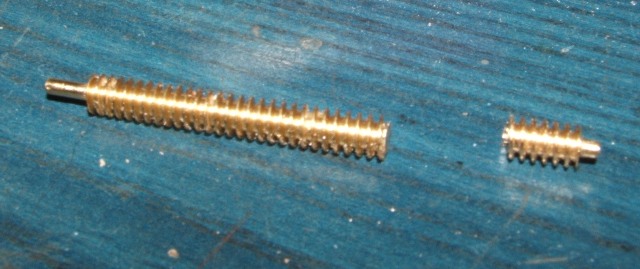

Comme Kazh du le suggérais je pensais moi aussi que la vis sans fin en laiton était enfilé sur un axe en acier et qu'il suffisait simplement d'entailler la vis
jusqu'à l'axe ,ayant pris mes dimensions je sortais ma scie
et............. D9
Vis sans fin Mallet.jpg (59.02 Kio) Vu 3084 fois
Horreur toute la vis était en laiton.

Donc faut sortir la meuleuse ou se faire un nouvel axe et vis sans fin D9

Et du coup le plan B c'est quoi? :F9

C'était donc monobloc... Tournage en l'air, je ne vois plus que ça.

C'est ce que j'ai fait pour ma Mallet. J'ai tourné une nouvelle extrémité d'axe en bout de vis sans fin... mais peut-être pas en l'air. J'ai dû, si je me souviens bien, le faire avant de couper, ce qui m'a permis de tenir l'objet par les deux bouts.
Si tu veux, j'ai quelques vis sans fin Berliner TT en rab, don d'un certain Abran.

Le tournage en l'air ? Je le sens mal.
tournage au ras des mors, oui.
je suggérerais un serrage dans le mandrin 3 mors avec un tube fendu intermédiaire entre la VSF et les mors.
Le diamètre de la VSF est suffisament petit pour passer dans le trou central du mandrin 3 mors (du moins sur mon tour).
J.P. fais moi signe si tu as besoin.

Ben... si la pièce est libre d'un côté, c'est "en l'air"... euh... non ?...
Mais je suis sûr que notre narrateur a résolu le problème avant de nous l'exposer : ça sent le différé. :^)

Tu as raison Marcel ces photos datent de deux mois :maitre:

Marcel a écrit:Ben... si la pièce est libre d'un côté, c'est "en l'air"... euh... non ?...
Oui, peut être.
Je parle de tournage "en l'air" quand la pièce est tenue dans le mandrin seulement et qu'elle dépasse avec un porte à faux important.
Quand elle dépasse à peine du mandrin, l'accès à l'extrémité est libre,
mais la pièce étant bien tenue, elle n'a aucun degré de liberté.
Mais je n'ai pas le vocabulaire standard du tournage, et mes méthodes sont rudimentaires car j'ai appris tout seul avec ma petite machine.

Techniquement parlant, Marcel a raison: on parle de tournage "en l'air" lorsque l'on utilise pas de contre-pointe pour palier au porte-à-faux de la pièce :maitre: C'est très courant en Micro où on ne fait pas d'usinage impliquants de gros efforts de coupe sur des pièces longues :B3
