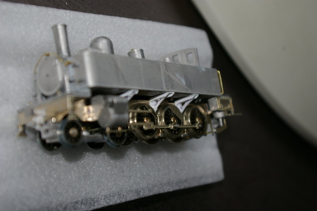

Enfin de la couleur !... :^)
( je fanfaronne, pourtant la peinture est bien ce qui m'effraie le plus....)
Encore des éléments absents du kit de base : la commande de sablière, le frein manuel. Vous distinguerez également l'excroissance à droite de la chaudière, au droit de la sablière. C'est bricolé à partir des carottes de moulage des marche-pieds avant. En dessous, une tige part vers la cabine.
Ces éléments ne sont pas encore fixés bien sûr.

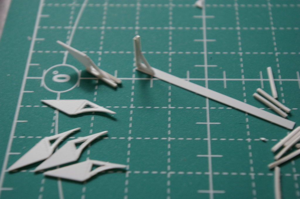

Ci-dessous les équerres telles que je les ai imaginées en carte plastique :
N'hésitez surtout pas à critiquer, je n'ai pas l'ambition de rivaliser avec celles proposée par CHat Roule pour la 030TA de Apogée Vapeur ('nous ferait regretter le HO celui-là...), mais je songe déjà à les refaire plus fines. Évidemment, elles sont juste "présentées".

A part que je les trouve...comme toi un peu "grosses", il est vrai qu'elles ont une présence non négligeable #B6
Mais "boudiou" qu'elle présente déjà bien ta loco E2 E2

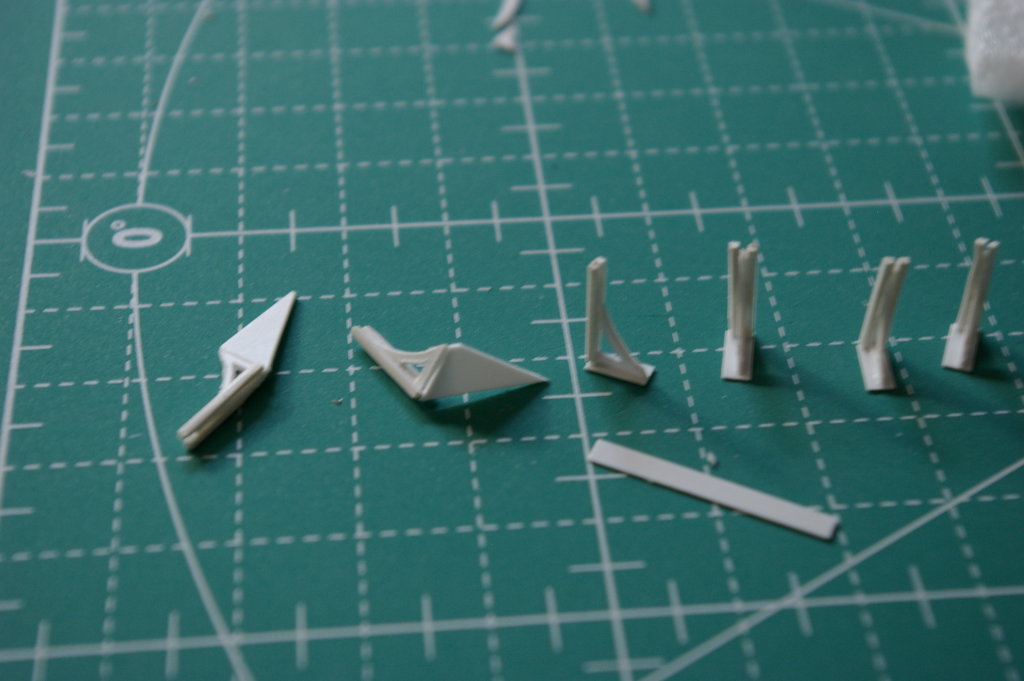

9 non 13 (!) pièces dans la première version de mes équerres (à défaut d'autre nom approprié), 4 seulement dans la deuxième version ci-dessous :
Elles me plaisent bien celles-là... :^)
(je montrerai comme elles sont réalisées si cela intéresse l'un d'entre-vous)

Comment tu les as faites?
On dira après si c'est bien C7
De prime abord elles me plaisent bien et je me suis promis d'acheter ce kit avec mon "premier salaire du prochain boulot", donc ce sera gardé pour être aussi mis en place :B3

Chose primise chose due...
dans une languette de 4/10e d'épaisseur et de 5mm de large, j'ai marqué au cutter des rectangles de 10x5mm. Ensuite, j'y ai marqué la diagonale.
Un seul triangle rectangle sur deux est utilisé (question d'ergonomie, c'est plus facile à manipuler).
Après avoir séparé le premier triangle, j'ai découpé l'arc de cercle à l'aide d'un "truc'" quelconque de 22mm de diamètre. Une fois le trait marqué, j'ai découpé à main levée la lumière triangulaire en laissant environ 1mm. Je n'ai fini la découpe extérieur qu'après.
Dans de la carte de 1mm d'épaisseur j'ai découpé une série de languettes de section carrée 1x1mm et 10mm de long. Il suffit ensuite de garnir chaque équerre d'une languette de chaque côté du grand côté.
Ensuite, je sépare le triangle inutilisé, et je colle le petit côté de l'équerre sur une languette de 0.20mm d'épaisseur et 2.5mm de large. C'est plus commode de la couper au fur et à mesure de l'assemblage. Enfin, l'extrémité des languettes sera coupée en biseau.

Marcel, j'ai l'impression que tes supports sont un peu épais. Sur la machine réelle, sous les bâches, ils se font assez discrets. Promis, je prends des photos la prochaine fois que je vais en baie de Somme.
Encore bravo pour le montage. Et n'oublie pas que la face avant de la machine CFBS est un peu différente de celle du RB, encore des détails à rajouter !...

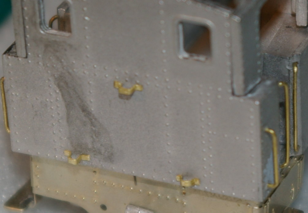

@Yves : je m'oriente plutôt vers une machine comme celle-ci (déjà montrée) :
Le robinet à droite du dome (pas évident de souder bout à bout du fil de 0.4mm avec cette pièce minuscule !)
Là, je rajoute des choses qui n'entrent pas obligatoirement dans la réalisation du kit.
Voici la cheminée (je cherche aussi un moyen de faire un pare-escabilles grillagé) :
les porte-lanternes à l'arrière :

Toutes rambardes gagneraient à être en maillechort de 0.3 mm, donc un peu plus fines, et légèrement brunies pour garder l'aspect acier au lieu de les peindre...
Si tu soudes maintenant bout à bout des pièces de 0.4 mm, tu entres dans le clan de ceux qui trouvent qu'un millimètre, finalement, c'est grand !
Sympa, non ? :ipb-251
