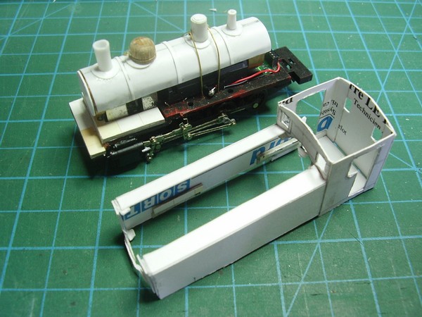

Messagepar Kazh du » 12 06 2010 à 09:15
Bon voici mes dernier essais...
J'ai fabriqué en carte de visite suivant mes plans ce qui sera fait en carte plastique. a priori ça marche.
Le plus gros "hic" est que la chaudière devrait être avancée de quelques mm. Mais bon, la photo étant de trois quart avant j'ai du mal à tout bien remettre en place.
Ce ne sera pas à la hauteur des kits du marché mais ce sera ma première loco :ipb-251
La carrosserie en carte de visite
Et ce que ça pourra donner
A priori ce n'est pas trop bancale
YAPLUKA attaquer dans le plastique :rod_siflet

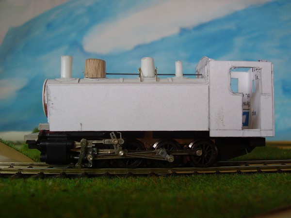

Re: 030 pinguely ou Corpet Louvet
Messagepar Tyrphon » 12 06 2010 à 11:53
Une petite critique, si je peux me permettre. Je trouve les caisses à eau un chouia trop massives. Ne pourrais-tu pas les réduire un peu en hauteur et peut-être en longueur?
Messages: 8567
Messagepar Kazh du » 12 06 2010 à 14:44
Tyrphon a écrit:Une petite critique, si je peux me permettre. Je trouve les caisses à eau un chouia trop massives. Ne pourrais-tu pas les réduire un peu en hauteur et peut-être en longueur?
Si je réduis la hauteur c'est le bas qui devrait être plus haut :C4
D'après la photo le haut des caisses correspondent à ce que j'ai reproduit, pour la longueur c'estpareil, sur la photo le bout des caisses correspond à la face avant des cylindres, mais c'est la chaudière qui devrait être plus longue (environ 2mm) et du coup ça me donnerait le poil d'espace qui me manque entre le dôme et la cheminée..ouf
Bon ben yapluka refaire une chaudière..ou je garde ce modèle comme il est et le prochain sera "au top" :F9
